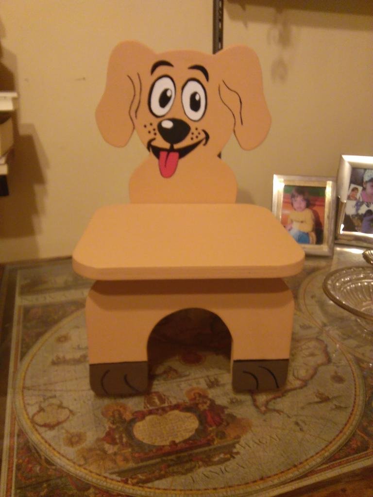

Πρώτος το έφτιαξε ο παππούς Κώστας (τον οποίο και ευχαριστώ για τις απορίες που μου έλυσε!) και ακολουθώ κι εγώ.
Το μόνο που πρόσθεσα στο αρχικό σχέδιο είναι το ανοιγόμενο καθισματάκι.Δεν είναι κανένας σπουδαίος αποθηκευτικός χώρος,αλλά θα είναι η "μυστική κρύπτη" του μπόμπιρα που θα το πάρει:)
Οι μεντεσέδες και οι μαγνήτες είναι χωνευτοί για να κάθεται καλά το κάθισμα.
Καλύτερο κ από το πρωτότυπο του YouTuber.
Πολλά πολλά μπράβο.
Πολυ ωραίο και καλη σκεψη ο κρυφός χώρος κάτω από το κάθισμα. Θα το καταχαρεί ο πιτσιρικάς.
Πολυ χαριτωμενο Δημητρη, μπραβο!!

Χαριτωμενο και υπεροχο γεια στα χερια σου δημητρη
