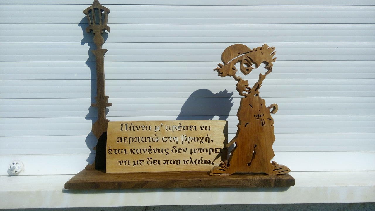

Μετά από πολύ κόπο και αρκετές ώρες είναι σχεδόν έτοιμη η νέα μου κατασκευή. Βάση και φανάρι από ξύλο καρυδιάς. Ο Σαρλό από ξύλο Οξιάς. Τα γράμματα από ξύλο φτελιάς; Περασμένο με τικ όιλ.View attachment 141221

Πολλά μπράβο Μάστορα. Έχω τα δωράκια σου με την ίδια τεχνική & πολύ τα καμαρώνω.
