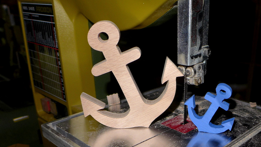

Βαφτηκε γαλαζια η μικρη αγκυρουλα απο πευκο και κοπηκε στην πριοκορδελα proxxon μια μεγαλυτερη απο κοντρα πλακε 10μμ.
To χρωμα ειναι ακρυλικο απο σωληναριο. Θα περαστει σπρευ βερνικι ματ για προστασια. Η μεγαλη αγκυρα μαλλον θα βαφτει ασπρη.

Μια απο τα ιδια :))
Μιχαλη, πολυ καλες οι αγκυρες αλλα ενα ναυπηγειο φτιαχνει και το υπολοιπο καραβι...:flipout:
