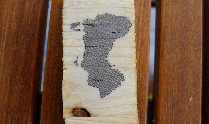

Με αφορμη μια ερωτηση που εκανε χθες ο Γιαννης για μεταφορα φωτογραφιων σε ξυλο, θυμηθηκα οτι ειχα καπου μια ειδικη κολλα/παστα για αυτο τον σκοπο.
H κολλα ειναι αυτη: https://www.amazon.de/Hobby-Transfe...=2025&creative=165953&creativeASIN=B00CU6SI1U
Δοκιμασα λοιπον στα γρηγορα να κολλησω μια εκτυπωση της Χιου απο laser printer που ειχα τυπωσει προσφατα και που ηθελα να την κοψω στη σεγα.
Το αποτελεσμα ηταν πολυ καλο και φανταζομαι οτι θα ηταν καλυτερο εαν περιμενα 24 ωρες -και οχι 3 ωρες- για να βγαλω το χαρτι απο το ξυλο βρεχοντας το με νερο.
Καποια συμπερασματα που εβγαλα:
-To ξυλο πρεπει να ειναι πολυ καλα τριμμενο εως τουλαχιστον 240+ grit για να γινεται ευκολοτερα κατοπιν η αφαιρεση του χαρτιου και της ειδικης κολλας/παστας μεταφορας.
-Η εικονα που μεταφερεται στο ξυλο πρεπει να καλυπτει ολο το ξυλο για λογους ομοιομορφιας. Επρεπε να καλυψω ολο το ξυλο ακομα και με το λευκο περιθωριο περαν της εικονας.
Στη φωτο, δεξια-αριστερα και κατω- φαινεται η διαφορα του φρεσκου ξυλου και του ξυλου που πανω του ηταν η εικονα. Αυτο δεν διορθωνεται ευκολα γιατι εχει ποτισει το ξυλο κολα. Οποτε καλυτερα να ποτισει ολο το ξυλο κολα.
-Η λεπτομερεια ειναι παρα πολυ καλη, αρκει κανεις να ακολουθησει τις οδηγιες του καθε προιοντος.
-Η εικονα τυπωνεται 'αναποδα'. Στη φωτο οι Οινουσσες ειναι αριστερα της Χιου ενω στην πραγματικοτητα ειναι στα δεξια.
-Δεν ξερω εαν ενα περασμα του ξυλου- πριν την μεταφορα- με λαδι/sealer/βερνικι εμποτισμου θα επηρρεαζε θετικα η αρνητικα την μεταφορα της φωτογραφιας.
-Μετα την μεταφορα, ενα βερνικι φινιρισματος ματ (νερου η διαλυτη) θα ειναι μια χαρα.

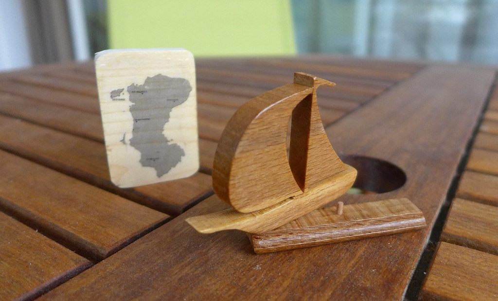

Eφτιαξα μια απλη βαση για το καραβακι στο ρουτερ, ενα σανιδακι με μια καβιλια στη μεση για να μπαινοβγαινει.
Επισης εκοψα το δοκιμαστικο ρεταλι με την αναποδη Χιο, σε διαστασεις 6χ4χ1 εκ, για να θυμαμαι την πρωτη μου ξυλοφωτογραφια :))

Μιχαλη επαθα ψιλοκαψιμο με την εικονα της Χιου, κατι δεν μου πηγαινε καλα, μεχρι που διαβασα την περιγραφη σου για το αναποδο της υποθεσης... Χαχαχα, ωραια τυπωθηκε παντως, βαλ'την σε καποιο τοιχο απεναντι απο καθρεφτη, ωστε μεσα απο αυρον να φαινεται κανονικα. ;-)
Βρηκα τη λυση Κωστα για τετοιες περιπτωσεις (χαρτες, ονοματα κλπ)!
Υπαρχει μια εντολη στα προγραμματα επεξεργασιας εικονων που λεγεται 'mirror image'. Τυπωνεις λοιπον την Χιο αναποδα/mirror image και οταν την κολλας βγαινει σωστη!!
To κακο ειναι οτι εχω μονο ασπρομαυρο laser printer...:))

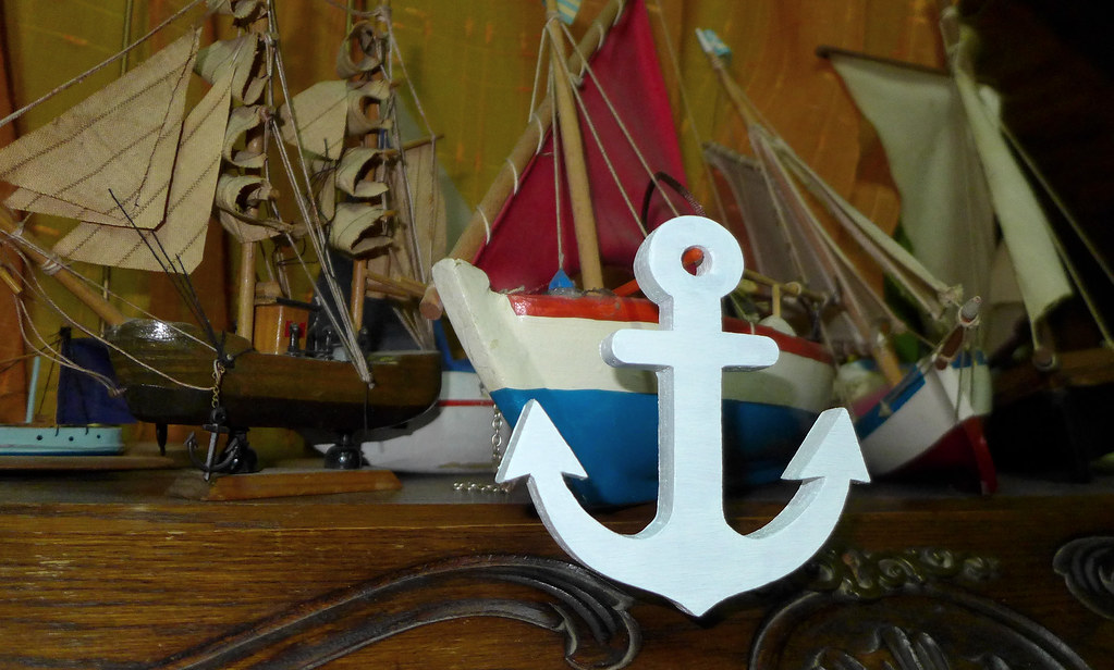

Και εδω το αγκυρακι βαμενο και χαρουμενο, μεσα στο συναφι του :))

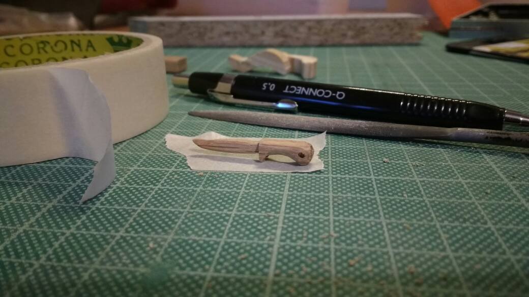

Εγώ για διάλειμμα από ένα κουτάκι που παιδεύω αυτές τις μέρες, έπιασα και ξεπέταξα ένα μαχαίρι υπό κλίμακα... Μόλις 3cm μήκος, με την κορδέλα και με λιμαρισμα από ένα ρεταλακι δρύινο. Ίσως το κάνω μπρελόκ.
Στάλθηκε από το MotoG3 μου χρησιμοποιώντας Tapatalk
Βρε Κωστα εσυ με ξεπερασες στις μινιατουρες!! Ειχα φτιαξει πριν καιρο καμποσες χατζαρες και γιαταγανια αλλα ηταν γυρω στα 6-7 εκατοστα! :)))
Aπιθανο εγινε το μαχαιρακι με ολες του τις λεπτομερειες, αλλα για μπρελοκ μαλλον θελει λιγο μεγαλυτερο γιατι θα χανεται.

Νικο το βαψιμο στην αγκυρα (κοντρα πλακε) εγινε με δυο χερια ασταρι (sealer) και δυο χερια ακρυλικη μπογια, με ενδιαμεσα τριψιματα. Επαγγελματικη δουλεια στο αγκυρακι μιλαμε :)))
