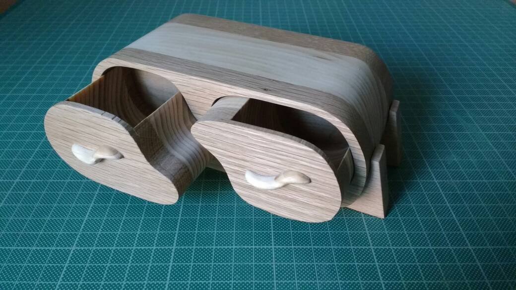

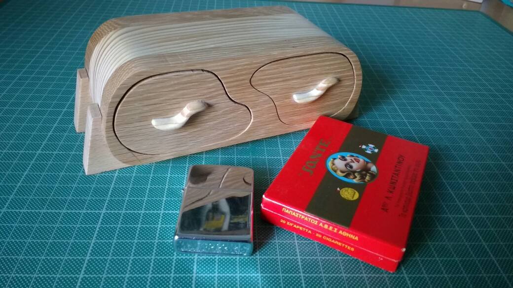

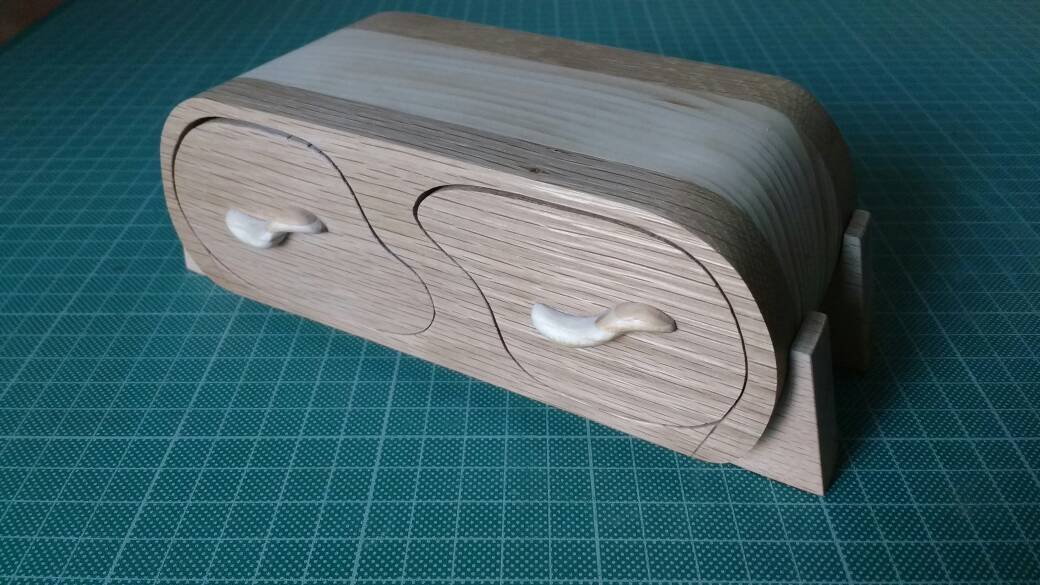

Μια χαρα εκατσε ο φλοκος. Τελικα με την λαδομπογια εγινε η καλυτερη δουλειά;
Συνονοματε, αν μου επιτρεπεις ενα σχολιο για περεταιρω βελτιωση, μην επιμενεις πολυ στο τριψιμο των επιφανειων του συρταριου και του εσωτερικου του σωματος του κουτιου. Σε αυτο που δουλευω τωρα δοκιμασα λιγο μονο τριψιμο με το χερι, ισα να απαλυνουν οι γραμμες της κορδελας με 120grit. Ετσι μειωθηκε αισθητα το διακενο μεταξυ σωματος και συρταριου και η κινηση του εχει σαφως λιγοτερους τζογους.
Θα το εχω λογικα αυριο ετοιμο να το δειτε.
