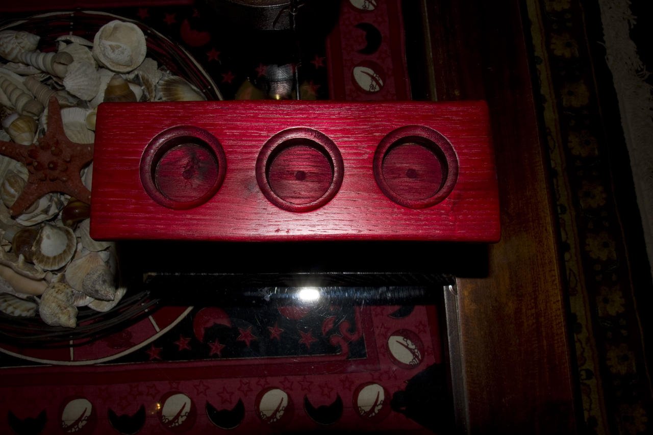

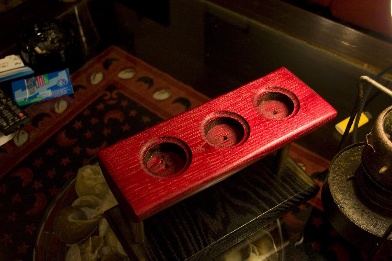

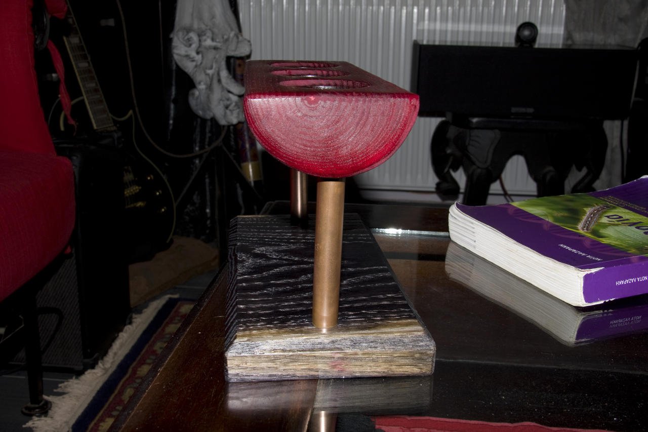

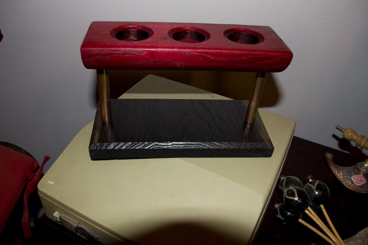

Τριπλό ρεσώ για δωράκι! Το ίδιο το ρεσώ είναι από μισό στύλο καστανιάς, και η βάση από δρυ. Η καστανιά βάφτηκε με ανιλίνη, και ο δρυς με διάλυμα ξυδιού και ατσαλόμαλου, εξ ού και το μυστήριο μαύρο, που προσωπικά το βρίσκω πολύ γοητευτικό. Οι χαλκοσωλήνες είναι Φ 15 και οι τρύπες για να χωνέψουν πάνω-κάτω έγιναν με τρυπάνι σιδήρου ίδιας διαμέτρου. Όλο περάστηκε με δύο χέρια ματ βερνίκι!

Nικο πολυ πετυχημενες και οι δυο βαφες και η ανιλινη στην καστανια και η σκουρια στην βελανιδια και το ματ βερνικι τα ασφαλισε μια χαρα! Πολυ ομορφο το εργο!!:a0210:
Εαν λουστραρες λιγο τους χαλκοσωληνες θα γυαλιζαν σαν χρυσος. Εκτος εαν ηθελες να διατηρησεις το 'χαλκινο' ματ του σωληνα.
Eυχαριστώ Μιχάλη! Τις γυάλισα με μπράσο και μετά τις λούστραρα μαζί με τα ξύλα, ίσως σε αυτές έπρεπε να περάσω γυαλιστερό και όχι ματ.
Ευχαριστώ μαστρο-Κυριάκο!
Ευχαριστω παιδια! Θαναση εχεις δικιο, ουτε καν το σκεφτηκα!Σε γυάλινο βάζο με ξύδι βάζουμε μπόλικο στσαλόμαλο παιδιά, δεν κλείνουμε, και σε τρεις ημέρες αφαιρούμε ότι μέταλο έμεινε. Έτοιμο! Προσοχή, μαυρίζει μονο δρυ!
