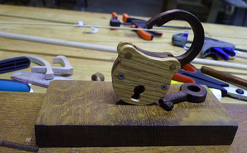

Ενα ξυλινο λουκετακι και μαλιστα λειτουργικοτατο, με κλειδακι και μηχανισμο ελατηριου! :)

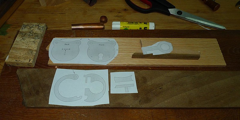

Η διαδικασια και καποια σημεια αξια προσοχης σε περιληψη εχουν ως εξης:
Εδω η επιλογη ξυλων. Ανοιχτοχρωμη καρυδια για το σωμα του λουκετο, οξια που χρωματιζεται ευκολα για το κλειδακι, και αγνωστο σκουροχρωμο σκληρο ξυλο για τον μηχανισμο.

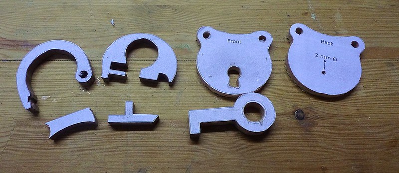

Εδω τα εξαρτηματα μετα την κοπη στην πριονοκορδελα και τρυπημενα εκει που πρεπει.
Η εσωτερικη κοπη της κλειδαριας εγινε στην σεγα παγκου προξον και η τρυπα στο κλειδι εγινε με 12αρι forstner στο κολωνατο.

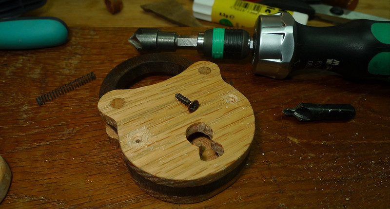

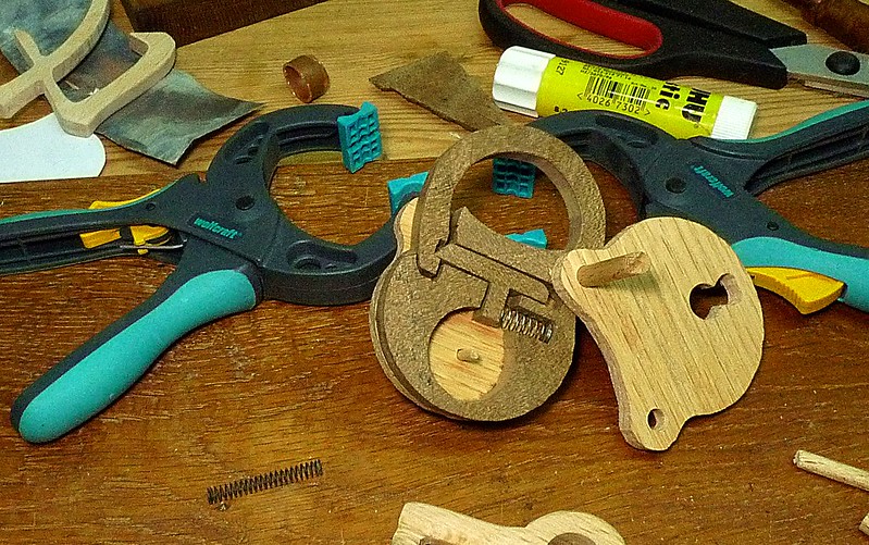

Εδω η συναρμολογηση και η λεπτομερεια του μηχανισμου κλειδωματος που ειναι απλη αλλα λειτουργικη.
Για οποιον επιχειρησει να φτιαξει το λουκετο, να πω οτι ο μηχανισμος και τα εξαρτηματα θελουν αρκετη δουλεια και μικρομετατροπουλες για να ανοιγοκλεινει σωστα. Πρεπει να προσεξει καποιος ιδιαιτερα το παχος των εξαρτηματων καθως οταν κολληθει το μπροστινο κομματι μπορει να πιεζει τον μηχανισμο/εξαρτηματα και να μην λειτουργει αφου εχει κολλησει απο την πιεση.

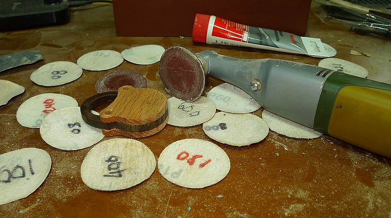

Αφου εγινε η συναρμολογηση, αρχισε το φινιρισμα με τον αλοιφαδορο της proxxon. Aπο τα χρησιμοτερα εργαλεια της proxxon.

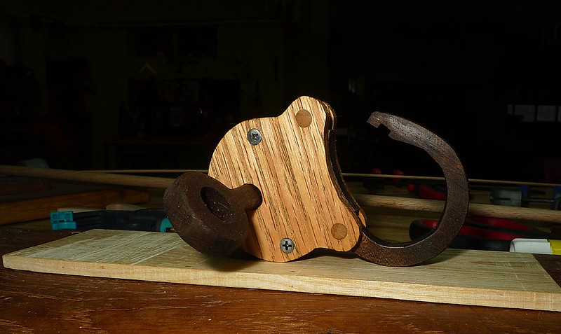

Eπειτα ηθελα να βαλω και βιδες στην προσοψη καθως η κολλα μπορει να ηταν αρκετη.

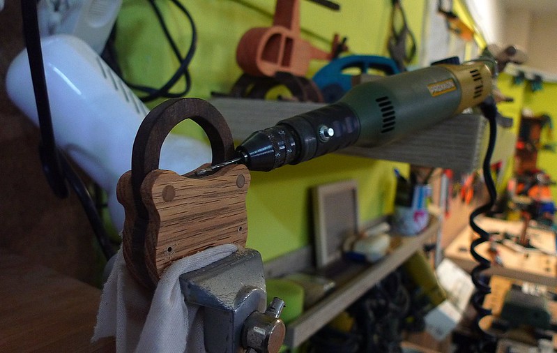

Οι τρυπες οδηγοι των 2μμ επρεπε να γινουν με ακριβεια και να μην ξεφυγει το τρυπανι. Αυτο ηθελε κολωνατο (dremel η proxxon στις αντιστοιχες βασεις τους).
Ομως για πιο γρηγορα εγιναν με ενα 12βολτο rotary proxxon το οποιο εχει μεγαλη ροπη ακομα και στις ελαχιστες στροφες που ηθελα για να μην ξεφυγει το τρυπανι και γρατσουνισει το ξυλο.
Αφου εγιναν οι τρυπες, εγινε και το αναλογουν φρεζαρισμα για να μην εξεχουν οι βιδες απο το λουκετο.

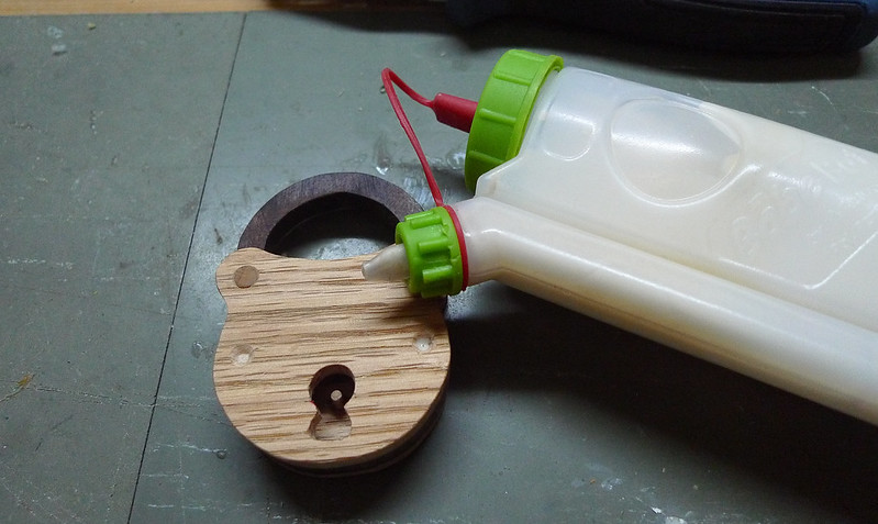

Αυτη η φωτο μπαινει απλα για να καταδειξει την χρησιμοτητα του μπουκαλιου της ξυλοκολλας (babybot) με το μικρο στομιο που βαζει κολλα απ'ευθειας στα πιο μικρα/δυσκολα σημεια χωρις να χρειαστει να αδειασεις την κολλα καπου αλλου και να την παρεις με οδοντογλυφιδα για να την βαλεις σε καποιο δυσκολο σημειο.

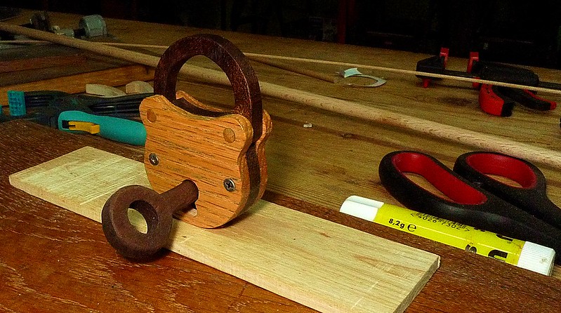

Εδω το λουκετακι ετοιμο για κερωμα. Τα ξυλα ειναι στις φυσικες τους αποχρωσεις εκτος του κλειδιου (οξια) που εχει περαστει ανιλινη αποχρωσης καρυδιας.
Ετοιμο

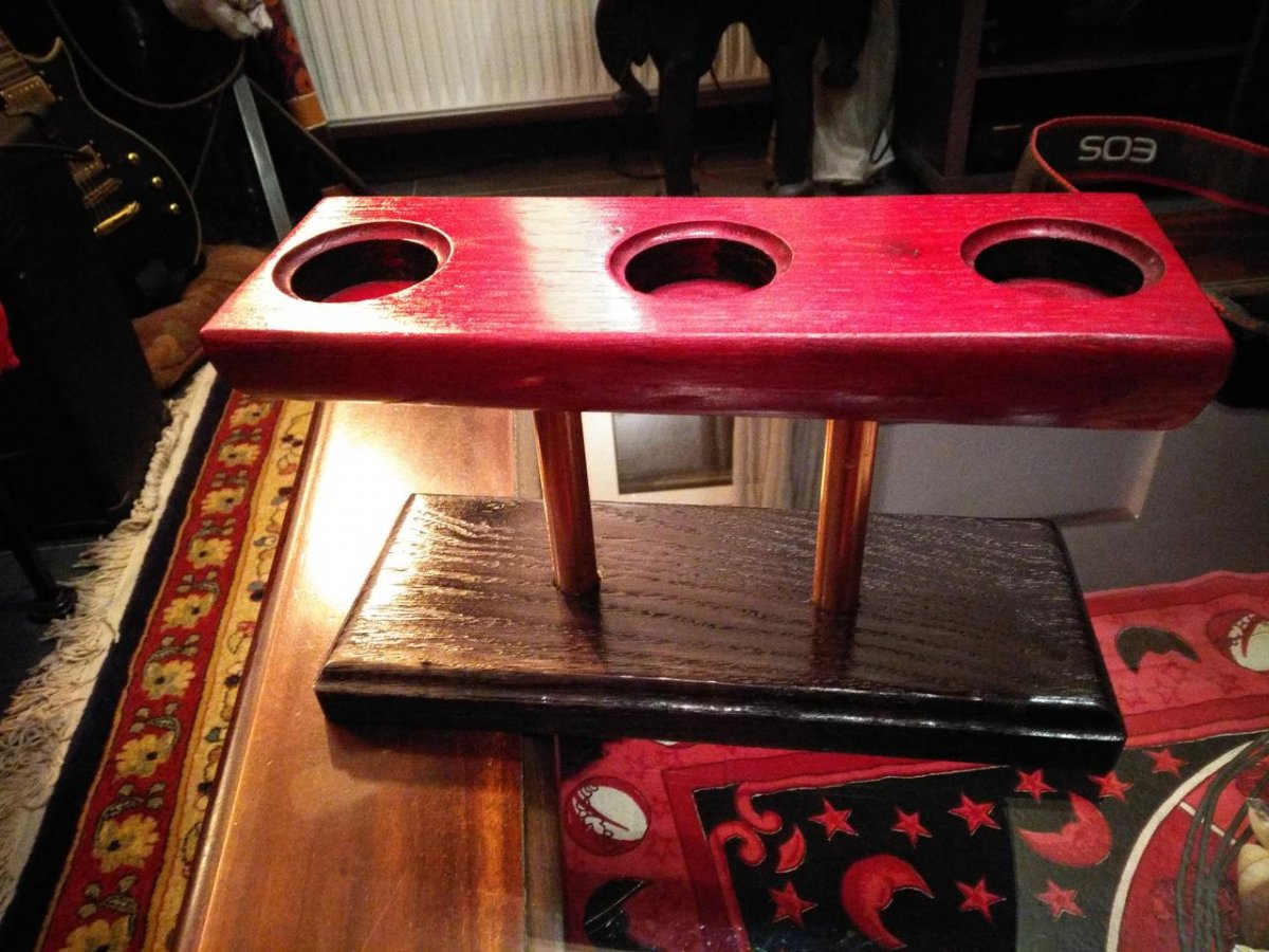

Τριπλό ρεσώ για δωράκι! Το ίδιο το ρεσώ είναι από μισό στύλο καστανιάς, και η βάση από δρυ. Η καστανιά βάφτηκε με ανιλίνη, και ο δρυς με διάλυμα ξυδιού και ατσαλόμαλου, εξ ού και το μυστήριο μαύρο, που προσωπικά το βρίσκω πολύ γοητευτικό. Οι χαλκοσωλήνες είναι Φ 15 και οι τρύπες για να χωνέψουν πάνω-κάτω έγιναν με τρυπάνι σιδήρου ίδιας διαμέτρου. Όλο περάστηκε με δύο χέρια ματ βερνίκι!
Η κόκκινη απόχρωση είναι φανταστική...:grinning-smiley-043
Ένα ακόμα. Οι διαφορές με το προηγούμενο είναι η θέση των πυλώνων που ήρθαν στο κέντρο,το gloss βερνίκι αντί για ματ, και ότι τα νερά του δρυ και της καστανιάς είναι παράλληλα ( Θανάσηηηηηη )!

Αυτη η αποχρωση ανιλινης ειναι παρα πολυ ομορφη και το νεο εργο με το gloss βερνικι πιο εντυπωσιακο απο το προηγουμενο! Μπραβο Νικο!
Οι χαλκοσωληνες μου φαινονται μια χαρα τωρα, ισως να ηταν ο φωτισμος την προηγουμενη φορα.
