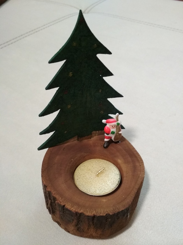

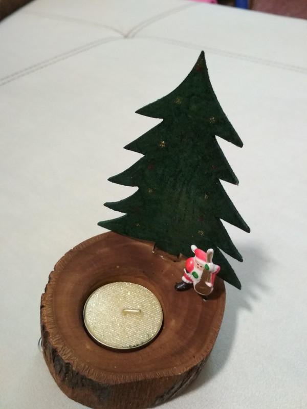

Άλλο ένα χριστουγεννιάτικο δωράκι.
Συνδιάζει κορμό φλαμουριάς, δεντράκι mdf, ρεσο, μινιατούρα τζάμπο, βάψιμο με ανιλινη, σπρέι βερνίκι και χρώματα γκλιτερ.
Πολύ ωραίο μάστορα μου φλαμουρια που βρίσκεις?
Στάλθηκε από το Hisense F17 μου χρησιμοποιώντας Tapatalk
Αυτα τα μικρα κορμουδακια σε φετες προσφερονται σαν βαση για πολλες ομορφες και ιδιαιτερες δημιουργιες!
Ωραιοτατο Νεκταριε και η μινιατουριτσα απο το jumbo, το κερασακι στην τουρτα :) :a0210:
Eχω κανει αρκετα παρομοια και στο συγκεκριμενο θα εβαζα ασπρες πινελιες στο ελατακι, εν ειδει χιονιου.

Ειχα ενα δενδρο που το «κατεβασα»...
:a0210: αλλα δεν εχω χιονι....:flipout:

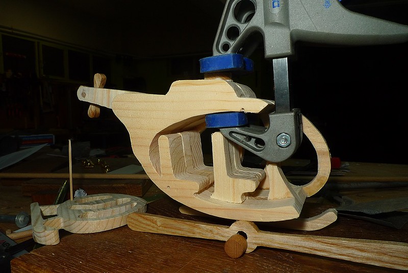

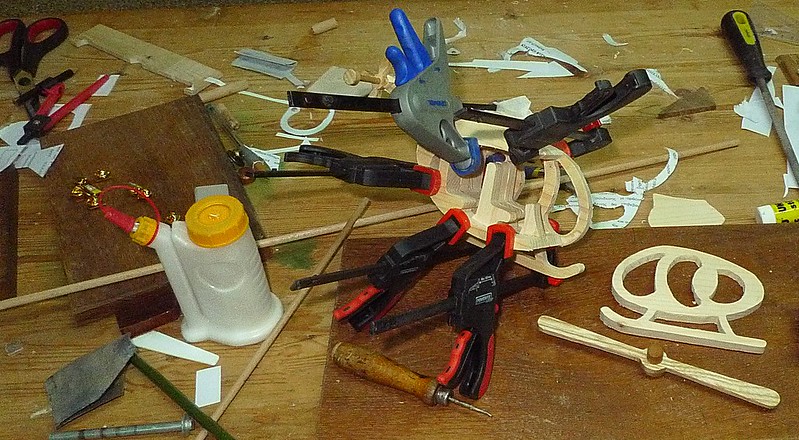

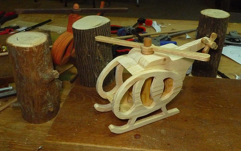

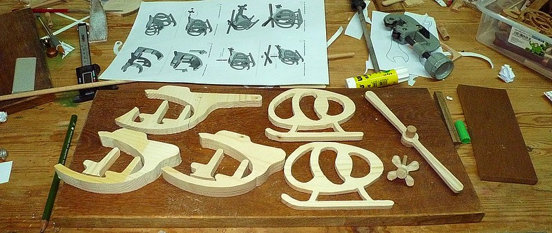

Tελειωσε η κατασκευη και συναρμολογηση του ελικοπτερου που αρχισε χτες. Απομενει το βαψιμο με ανιλινη σε χρωματα που δυσκολευομαι να αποφασισω.
Η κατασκευη εγινε απο πευκο και χρειαζοταν 18μμ και 6μμ παχος ξυλα. 18μμ ειναι συνηθως οι επιφανειες του Leroy αλλα και τα παλετοξυλα.
Στην συγκεκριμενη περιπτωση το πλατος των παλετοξυλων δεν ηταν αρκετο, οποτε εκοψα επιφανεια πευκου μεγαλυτερων διαστασεων.

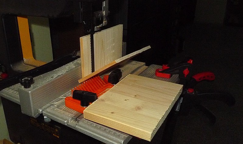

Εδω το ρεταλι απο πευκο παχους 18μμ, κοβεται σε δυο τεμαχια, ενα των 6μμ και ενα το υπολοιπο.
Εδω ολα τα κομματια στην σειρα ετοιμα για γυαλοχαρταρισμα και συναρμολογηση.
Οι ελικες και τα εξαρτηματα τους ειναι απο οξια. Επειδη θα τους γυριζουν συνεχεια του θελω πιο στιβαρους απο την υπολοιπη κατασκευη.
Οταν τριφτηκαν τα κομματια και φροντιστηκε η καλη εφαρμογη τους, κολληθηκαν σταδιακα με ξυλοκολλα.
Δεν υπηρχε καποια ιδιαιτεροτητα στην κατασκευουλα αυτη, ηταν παρα πολυ απλη. Εδω τα σχεδια σε μορφη PDF http://dmidea.eu/wp-content/uploads/2019/06/Helicopter-Toy.pdf
Η μονη αλλαγη που εκανα στο σχεδιο ηταν στο συστημα του ελικα. Δεν τρυπησα το σωμα του ελικοπτερου για να περασω την καβιλια/αξονα του ελικα.
Κολλησα μια μικρη στρογγυλη βαση, οπως φαινεται παρακατω, η οποια εχει τρυπα στη μεση της οπου μπαινει κολληθηκε ο αξονας.
To μικρο στρογγυλο καπακι πανω απο τον ελικα δεν κολληθηκε καθως σε καποια φαση θα αλλαξω τον ελικα και θα βαλω εναν με 4 πτερυγια. Απλα δεν ειχα οξια πλατους 20 εκατοστων, οποτε εφτιαξα τον στενο ελικα με τα δυο πτερυγια.

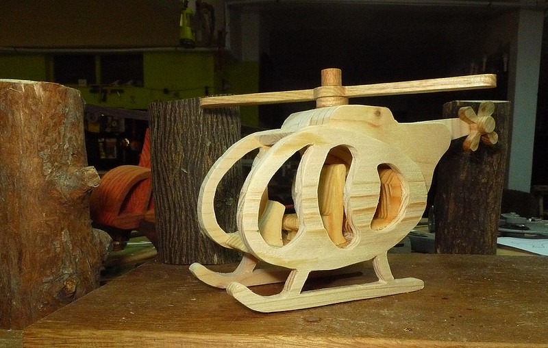

Εδω ενα κοντινο πλανο οπου φαινονται και οι θεσεις του ελικοπτερου:)
Σειρα τωρα εχει το βαψιμο με ανιλινη με χρωματα που δεν μπορω να αποφασισω. Θα το αφησω ετσι μεχρι να μου ερθει η επιφοιτηση :)

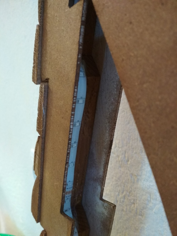

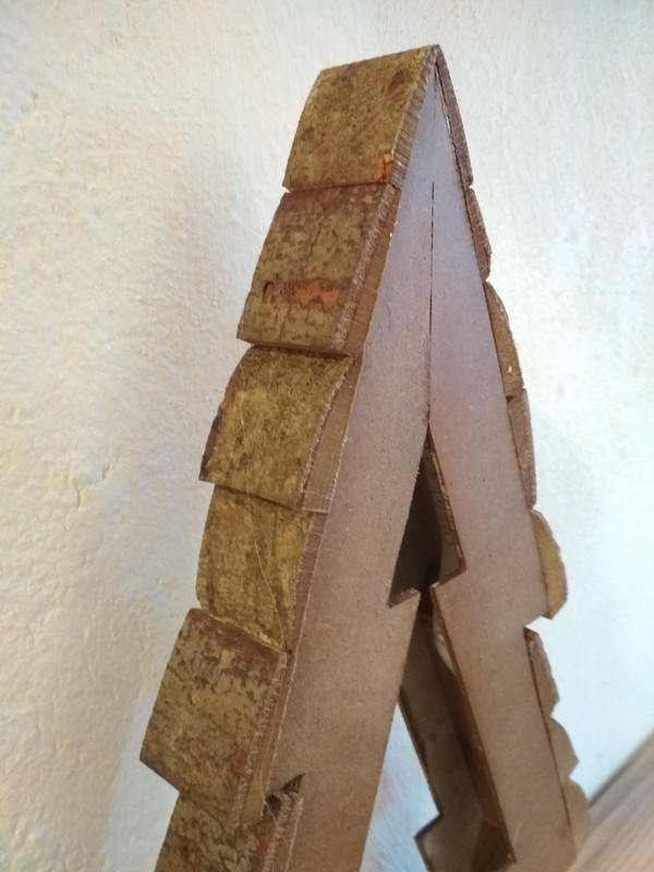

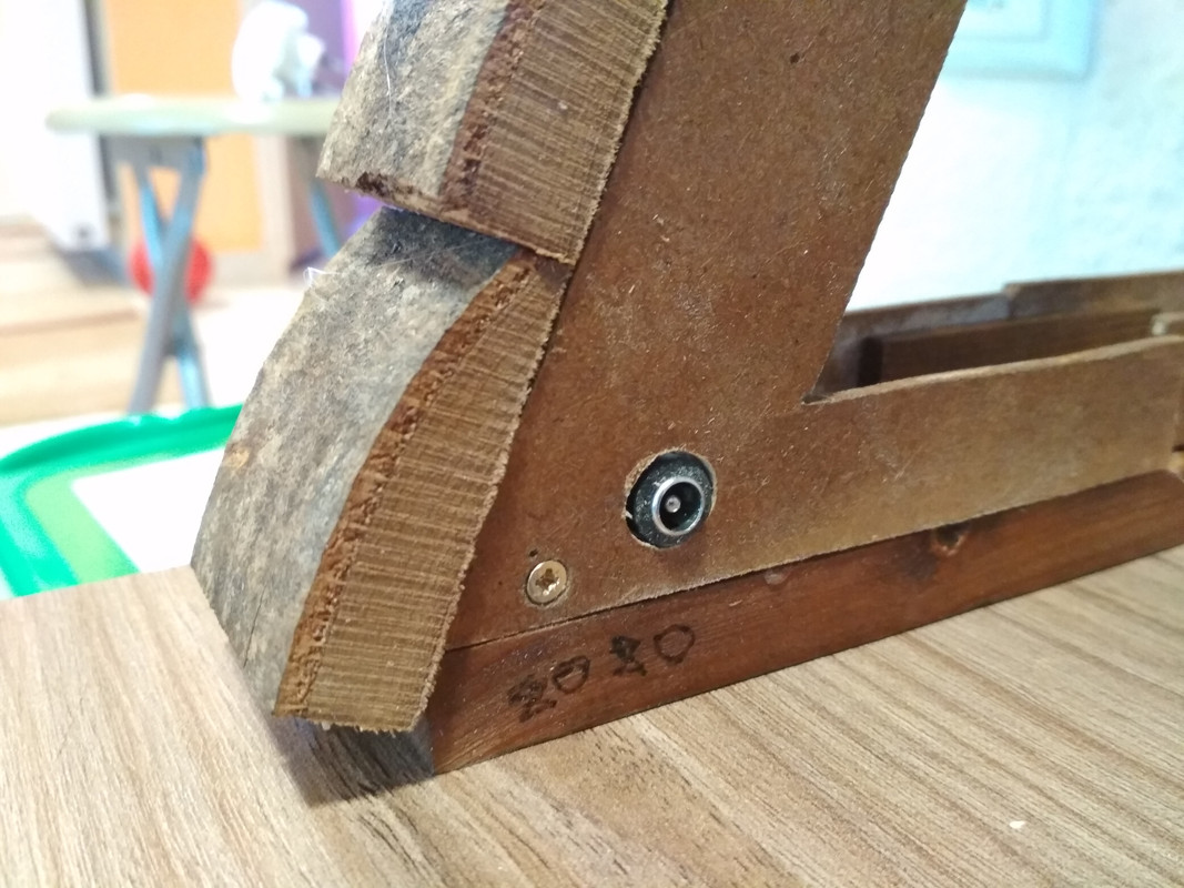

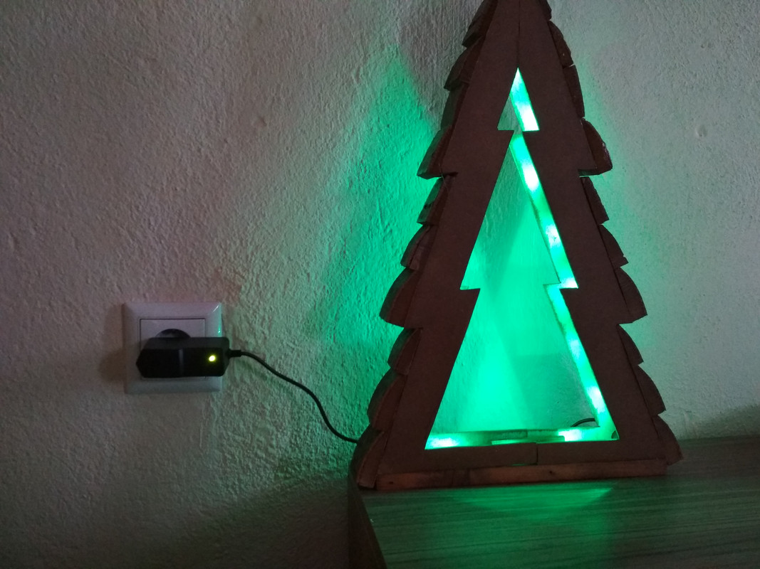

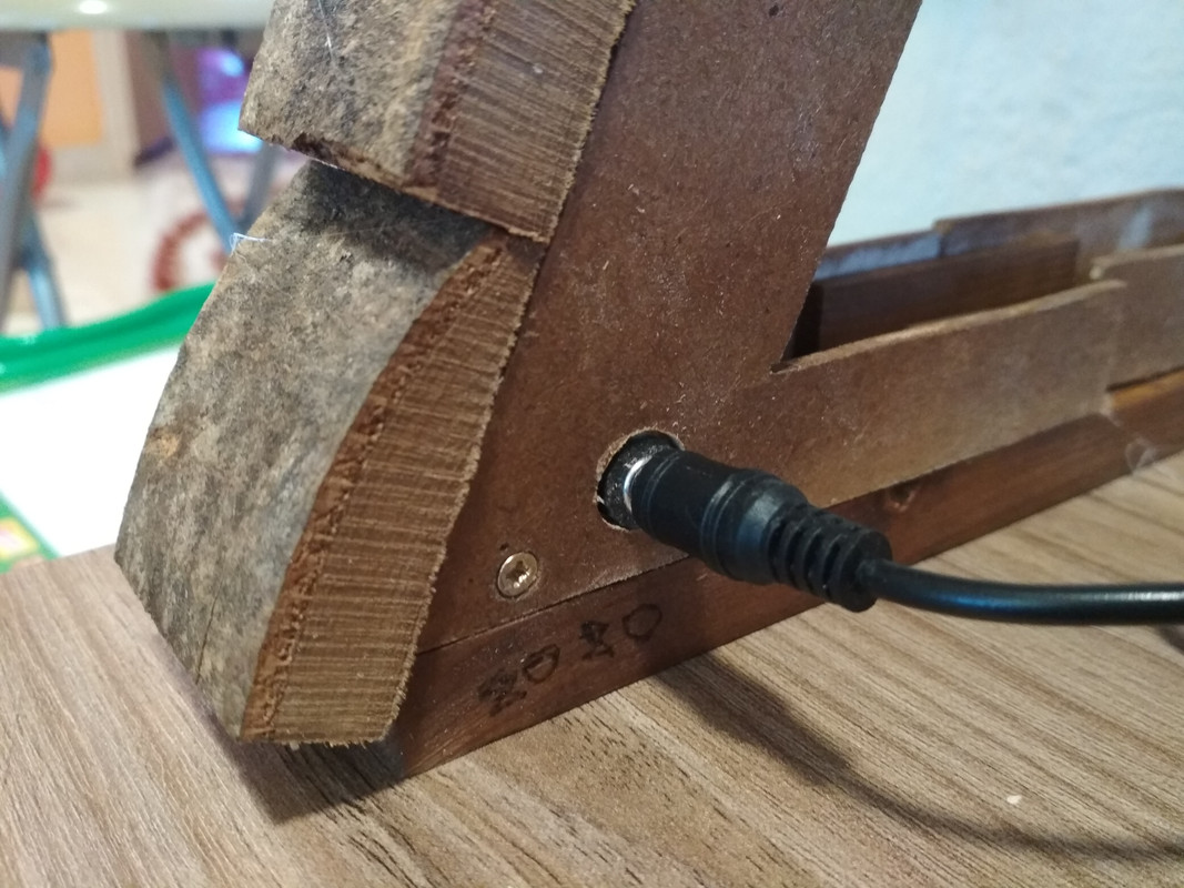

Έφτιαξα ένα αλλιωτικο δενδράκι.
Πεύκο σκελετός καλυμμένος με φιλέτα οξιάς και πάνελ mdf 4mm. Led ταινία πράσινη και έτοιμο!
