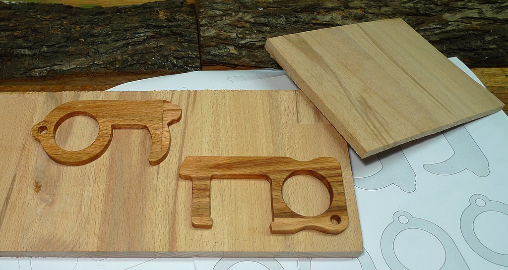

Ετοιμα, φινιρισμενα και περασμενα με ενα χερι λινελαιο. Διπλα ειναι η πρωτη υλη απο την οποια προηλθαν τα κλειδακια.
Απλο το σχεδιο και απο συνθετη ξυλεια οξιας του Praktiker.

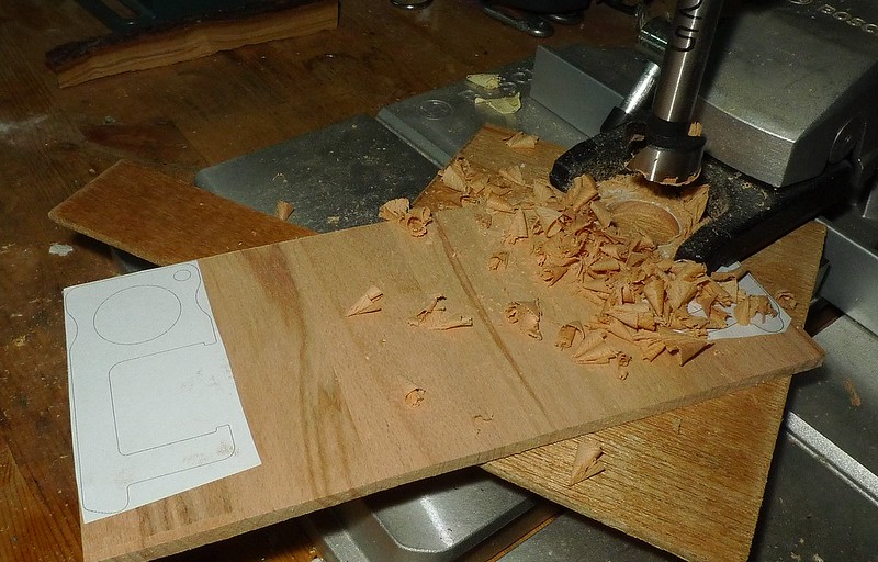

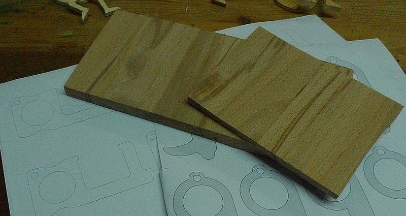

Το ρεταλι οξιας κοπηκε κατα μηκος με την πριονοκορδελα σε ενα τεμαχιο 6μμ παχους απο την συνθετη επιφανεια οξιας που ειχε συνολικο παχος 18μμ.
Οι τρυπες εγιναν στο κολωνατο για πιο συντομα και για μεγαλυτερη ακριβεια. Θα μπορουσαν να κοπουν και στην σεγα.

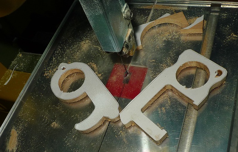

Tο σχεδιο κοπηκε στην μικρη πριονοκορδελα της Proxxon.
Τα ανοιχτηρια πορτας εχουν το ιδιο μεγεθος και περιπου το ιδιο σχημα αλλα νομιζω οτι το δευτερο σχεδιο (οχι του steve good) ειναι πιο πρακτικο. Αυτο με το τετραγωνο ανοιγμα.
Λογικά σκεφτόμενος, είναι πιο πρακτικό, καθώς δεν έχει καμπύλη, οπότε δεν θα γλιστράει και εύκολα.

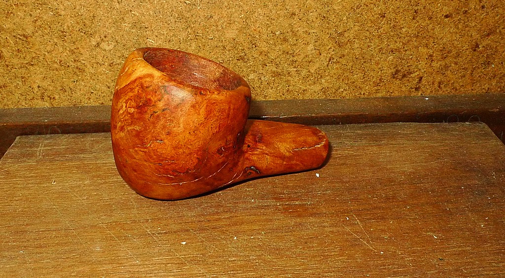

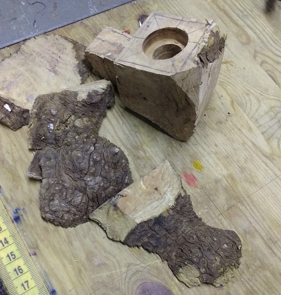

Νομιζω οτι ειναι η δευτερη και τελευταια φορα που ασχολουμαι με αληθινη ξυλογλυπτικη...:))
Moυ ειχε δωσει μια μικρη ριζα ρεικι ο Μπαμπης που ηταν το μονο τεμαχιο που δεν ειχα κοψει σε σανιδακια επειδη ηταν αβολο, δηλαδη στρογγυλο και απιστευτα σκληρο!
Εδω το τεμαχιο τετραγωνισμενο (οπως το ειδα στο youtube, για να γινει πιπα :)
Δεν εχω ξανακοψει τοσο σκληρο ξυλο. Για να γινει αυτο που βλεπετε παραπανω χρησιμοποιησα μεχρι και το αλυσοπριονο!! Το 12βολτο σπαθοσεγακι Bosch ζεσταθηκε τοσο που το αλλαξα με το 18βολτο Ryobi.
H λαμα της αλεποουρας Black and Decker δεν προχωρουσε σχεδον καθολου. Καλη επιδοση αλλα αργη ειχε το γιαπωνεζικο πριονι χειρος.

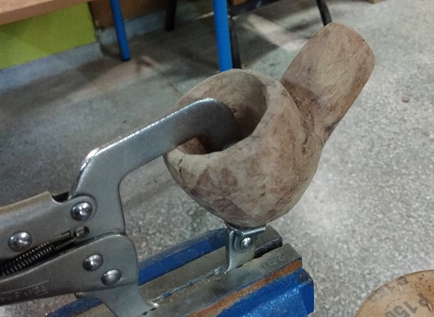

Mεγαλυτερη πικρα η σμιλευση του τεμαχιου....
Χρησιμοποιηθηκαν ολα τα κοπτικα και τροχοι καρβιδιου της Proxxon και διαφορες ρασπες
Επισης χρησιμοποιηθηκαν οι ταινιολειαντηρες ρευματος proxxon και Ryobi μπαταριας που βοηθησαν πολυ στα στρογγυλεματα καθως και ο αλοιφαδορος της Proxxon στα τελικα γυαλισματα.
Εδω οταν τα πολλα πολλα ειχαν τελειωσει.

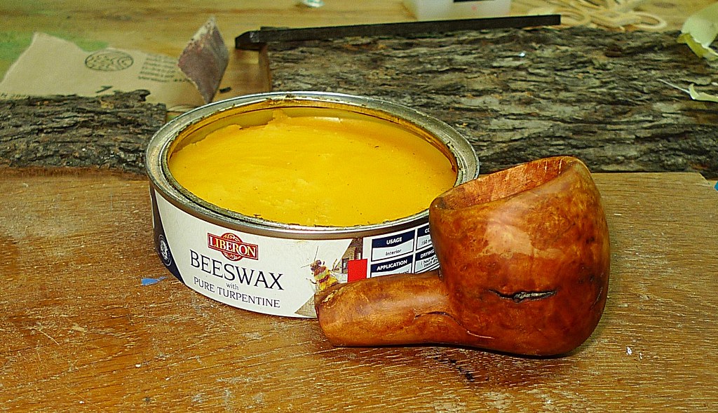

Και εδω οταν σταματησα στα 600 grit για να το περασω λαδακι και κερι για να δω πως φαινονταν τα νερα
και εδω απο την αλλη πλευρα με καποια ρηχα σκισιματα τα οποια τα βρισκω παρα πολυ ιδιατερα και μου αρεσουν.
Η πιπα θα τριφτει και αλλο μεχρι τα 1000 grit. Eπειτα βρω ενα κομματι ελια για να προσπαθησω να κανω το στομιο. Aν δεν μου κατσει, θα αγορασω καποιο ετοιμο για να το προσαρμοσω και να μην ταλαιπωρηθω πολυ.. :))

Καλή και φιλότιμη η προσπάθεια σου Μιχάλη ...αλλά... αυτή η πίπα στο πρώτο άναμμα θα σκάσει σαν καρπούζι. Πολλές και βαθιές ρωγμές .... πολύ μεγάλο θάλαμο καύσης κ.α.
Για τις πίπες χρησιμοποιείται πρώτα η πριονοκορδέλα ( έχεις 3-4) και μετά ξυλότορνος (και από αυτό έχεις αν θυμάμαι καλά) και μετά τριβεία πάγκου και πανόβουρτσες με αλοιφές.
Να μην κάνω τον κόπο να σου βάλω βίντεο γιατί πιστεύω ότι η προσπάθεια σου ήταν "εξερευνητική"
Μπορεί να γίνει και σε στυλ ξυλογλυπτικής χειρωνακτικά ...αλλά οι ώρες δεν μετράνε πλέον. -bye-
Δες ένα "απλό" βιντεάκι του δικού μας πλέον εδώ.
https://www.youtube.com/watch?v=6pwKzfNPXIg
Ναι εχεις δικιο Νικο, ειναι μεγαλο το ανοιγμα αλλα το καταλαβα αργα, οταν πηγα και τσεκαρα καποιες πιπες που εχει ο πατερας μου για να δω την συνδεση με το επιστομιο..:))
Παντως για τις ρωγμες δεν ανησυχω γιατι η πιπα δεν θα καπνιστει, θα ειναι διακοσμητικη. Την φτιαχνω μονο για το ταξιδι, ετσι για την χαρα και για να μην παει χαμενο το ρεταλι!
Για την ιστορια, ηθελα να κανω κατι σαν αυτο το σχεδιο αλλα το λυγισμα του ξυλου (επιστομιο) δεν πετυχε και θα γινει το κοντο version :))
