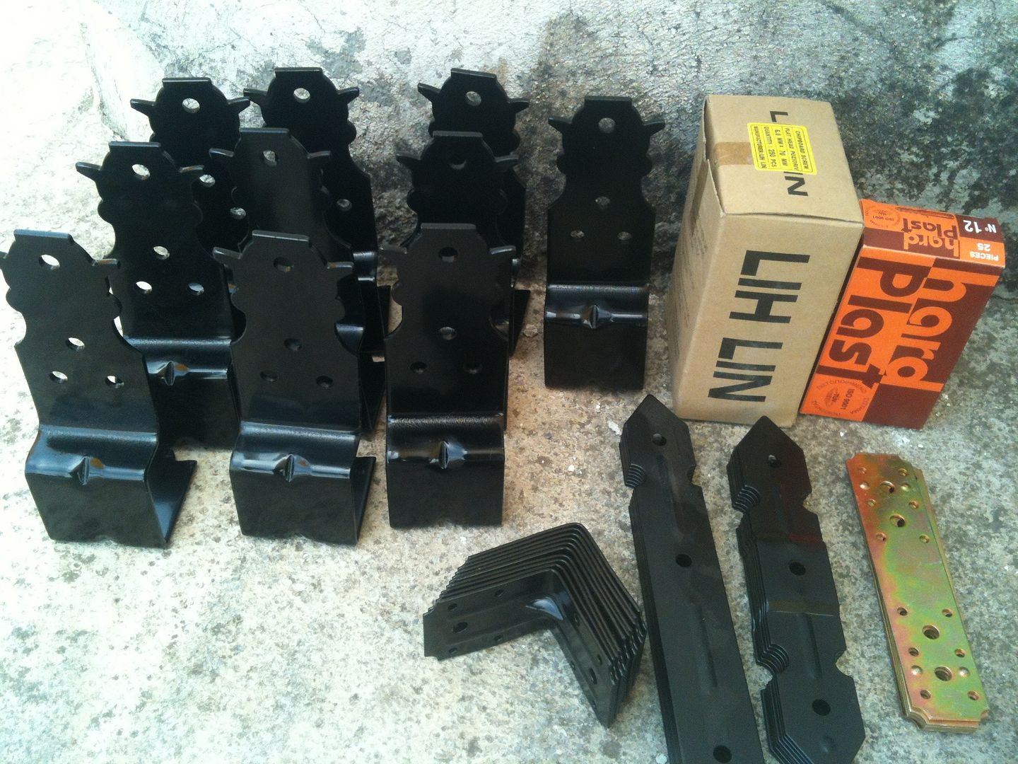

Και κάποια αναλώσιμα , συνδέσεις Τ γωνίες βάσεις ουπα κλπ .

Χαχαχα και λίγα ειναι Νικόλα , 2 περγολες 9x4m περίπου στις 90 μοίρες μεταξύ τους. Θα χρειαστώ και αλλα μετα τον σκελετό , δοκοθηκες , βάσεις-φωλιές Π για ριχτες κλπ . Έχουμε μέλλον...
