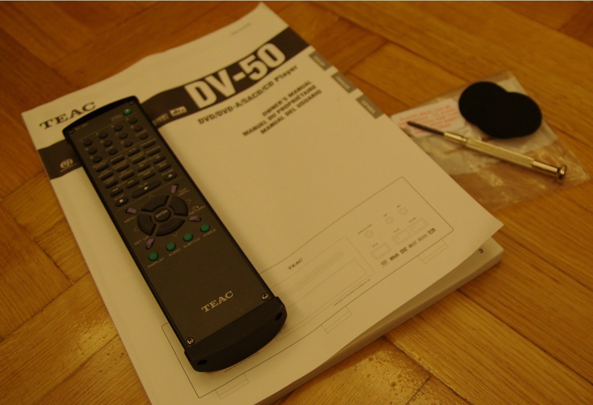

Συνεχίζουμε με το χειριστήριο, το εγχειρίδιο κ ένα σακουλάκι με τρία καινούργια πατάκια για τα "πόδια" του, όπως επίσης κ ένα σιδερένιο σταυροκατσάβιδο για να ξεβιδώνουμε το χειριστήριο για τις μπαταρίες. Σημείωση, ότι πιο βαρύ χειριστήριο δεν έχω ξαναπιάσει στα χέρια μου, όλο μέταλλο, βάρος περίπου στο μισό κιλό, μπορεί κ παραπάνω :

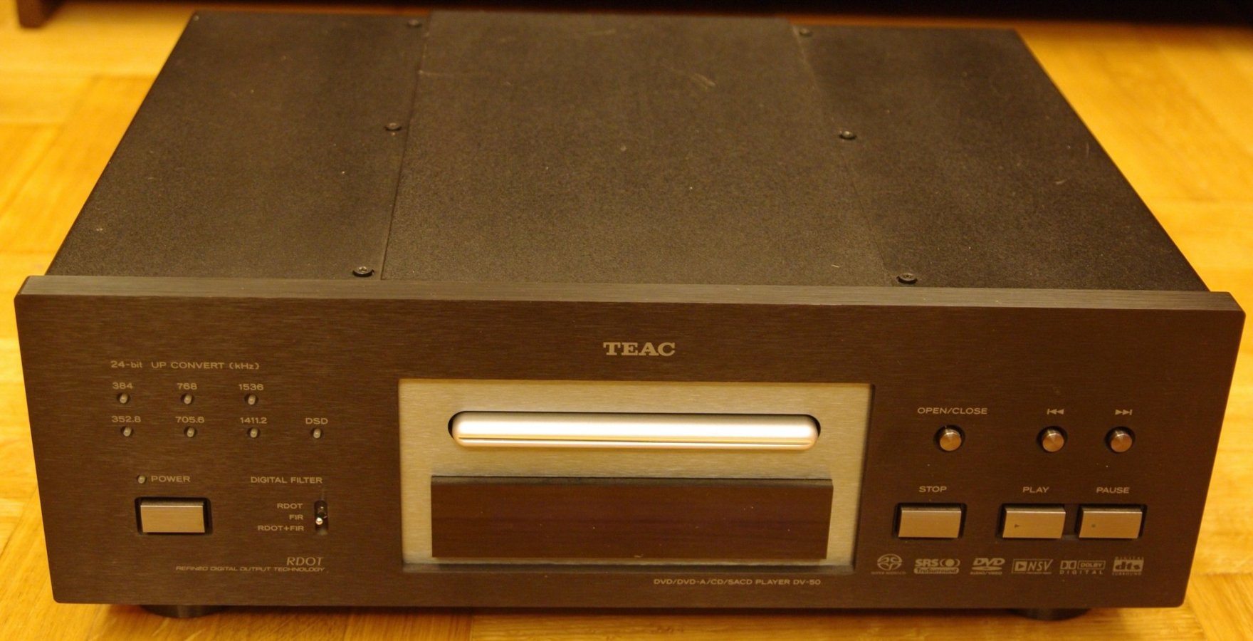

Το μηχάνημα από μπροστά, πριν το ξεσκονίσω (είναι σε άριστη κατάσταση, λες κ το αγόρασα τώρα καινούργιο) :

Καταρχήν, το μηχάνημα είναι απίστευτη κατασκευή, πραγματικά πάρα πολύ βαρύ, πιο βαρύ από τον τελικό μου τον Bryston, ενώ το ίδιο ισχύει κ για το χειριστήριο του. Το tray που κάθεται το δισκάκι είναι από πολύ χοντρό πλαστικό, ανοίγει ομαλά κ σχετικά αργά, ενώ όλα του πλήκτρα στην πρόσοψη είναι μεταλλικά.
Πίσω όλες οι θύρες είναι φυσικά επίχρυσες, μια τεράστια ψύκτρα στην μια πλευρά, ενώ στηρίζεται σε τρία πόδια, τα οποία μου έμοιαζαν στην αρχή σαν ξεβίδωτα...όμως διαβάζοντας το εγχειρίδιο, είδα ότι είναι έτσι η κατασκευή τους, με μια ακίδα στην μέση κ ένα 'πατάκι' από κάτω για να πατά, ας πούμε στην ακίδα κ όλα αυτά για μείωση των κραδασμών όπως γράφει το βιβλίο του.:guitarist:
