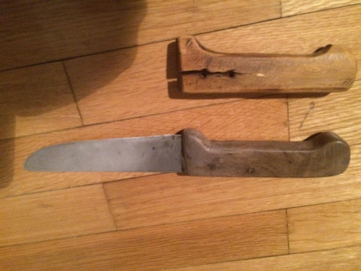

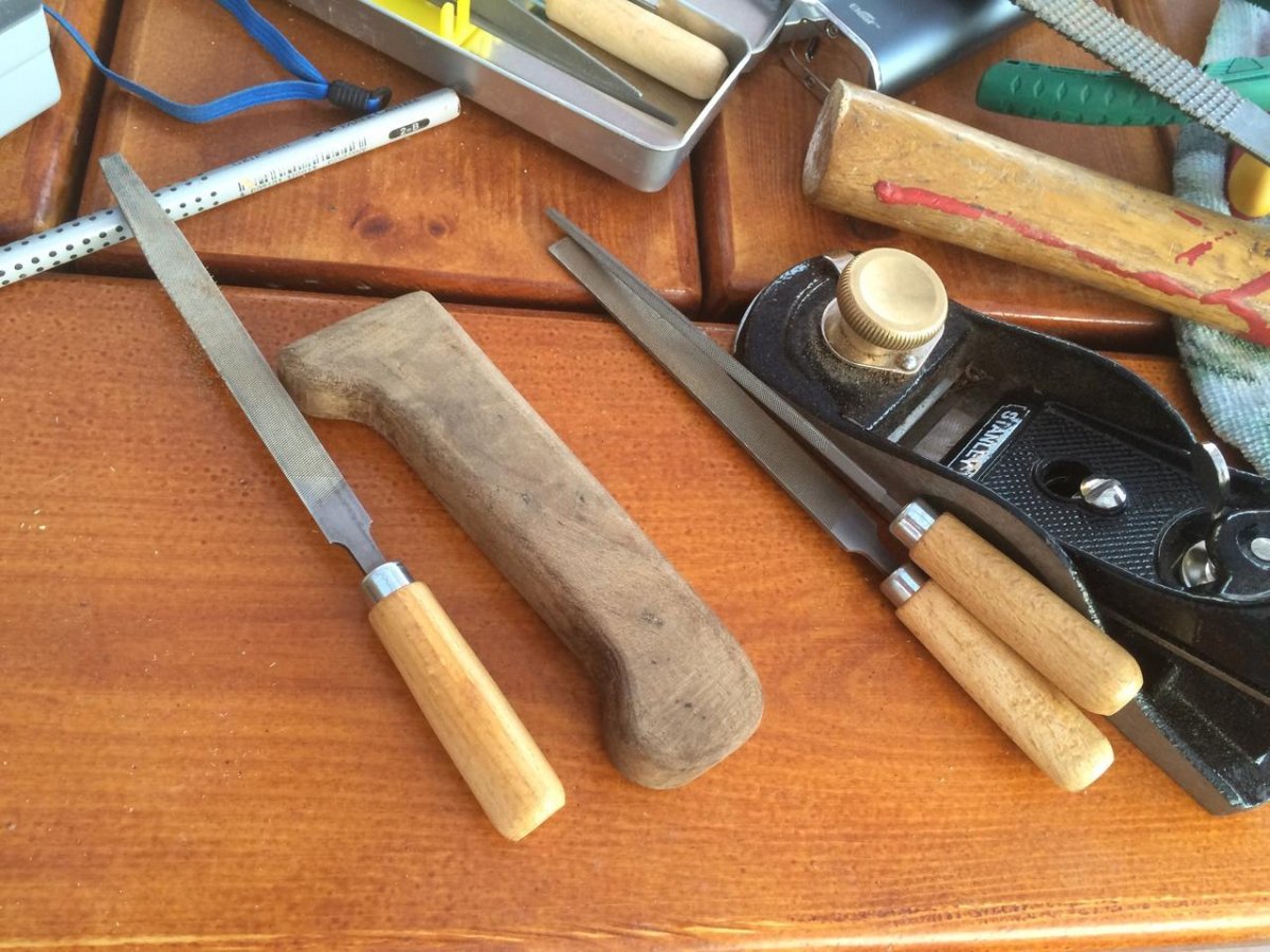

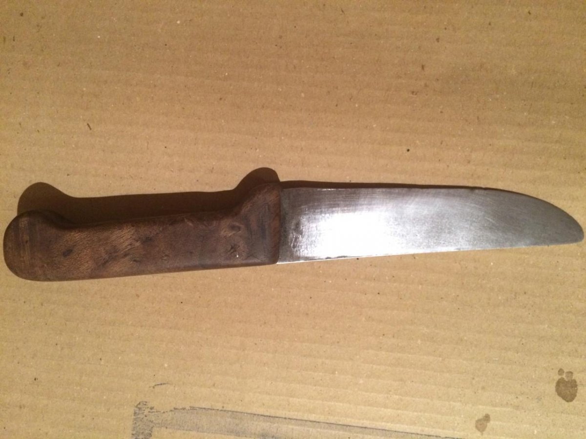

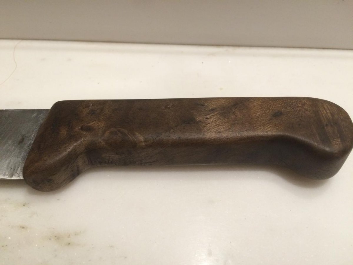

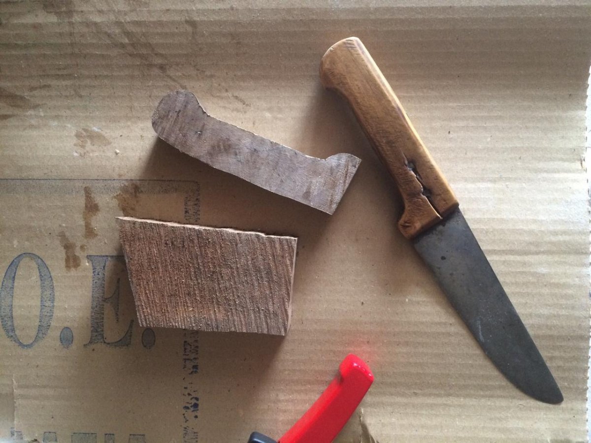

Κοντεύω ν´ αποκτήσω ειδικότητα στις λαβές των μαχαιριών έτσι όπως πάμε.
Έκανα την αρχή μ´ ένα δικό μου για δοκιμή και τώρα άρχισαν οι παραγγελίες. Επειδή όμως άρχισε ήδη το δούλεμα απ´ τους δικούς μου και με φωνάζουν "ο Μπάμπης ο σουγιάς" :silly: θα πρέπει να το σταματήσω asap.
Η όλη διαδικασία κράτησε, με μικροδιαλείματα, γύρω στις 4 ώρες.

Μπάμπη γιά άλλη μιά φορά respect,δέν έχει νά ζηλέψει σέ τίποτα από ένα έτοιμο,μιά ερώτηση τίς βιδες πώς τίς έκρυψες από τήν λαβή ,τίς στοκάρισες ?
Απάντηση: Re: Τι μαστορέψαμε σήμερα;
Σ´ ευχαριστώ Δημήτρη. Αν και δεν μιλάμε για βίδες, ναι τις στοκάρισα.
Έκοψα τα πριτσινάκια λίγο πιο κοντά, ώστε να έχει λίγο βαθούλωμα για να πιάσει ο στόκος και στοκάρισα με στόκο καρυδιά ανακατεμένο με πριονίδι απ´ το ίδιο το ξύλο για να πετύχω την απόχρωση.

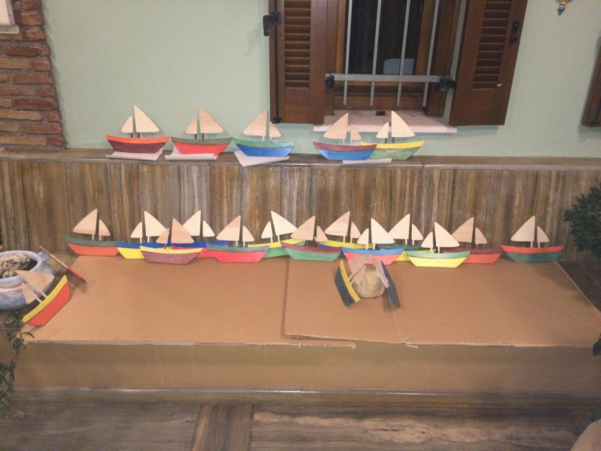

Ούτως ή άλλως έχω άλλο project ανοιχτό αυτό το διάστημα. Φτιάχνω ένα στόλο καραβάκια για τραπέζια γάμου.
Γάμου, γάμου ;
Ποιος να παντρεύεται άραγε ;
Κάνας γνωστός ;
Πολύχρωμα κ όμορφα τα καραβάκια Κύριε Εφοπλιστά.
Πολύ θα χαρούν οι τυχεροί κάτοχοι.
