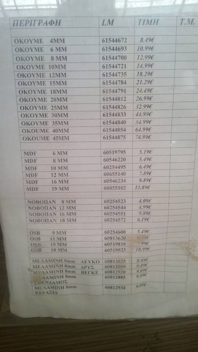

53 ή 56 το φύλλο ????
Εμένα χθές που ρώτησα σε ξυλέμπορα μου είπε το 2,1cm σε 2,50 χ 1.25m 82 το φύλλο !!!!
Μιλάμε για κοντραπλακέ θαλάσσης όχι αυτό με την ειδική κόλλα για θάλασσα. Αυτό δεν λέμε "σημύδα"
Έχει τσεκάρει κάποιος άλλος τιμή γι αυτό το πάχος ???
Τι μαστορέψαμε σήμερα;
53 ή 56 το φύλλο 2,50Χ1,25 πάχος 21 χιλ. Πήρα ένα ολόκληρο φύλλο και έφτιαξα την βιβλιοθήκη και την κονσόλα και περίσεψε. Η σημύδα είναι πολύ καλύτερο υλικό από το bintangor, λίγο πιό ακριβή αλλά πιό σκληρή και συμπαγής, ανθεκτική στην τριβή και πιό ομοιγενής. Χρησιμοποιώντας βερνίκι φαίνονται και τα νερά.
Πολυ ωραίο Σπύρο. Μπράβο.
Είσαι σίγουρος για την τιμη ;
Εδώ στην αθηνα αν θυμάμαι καλα, το ίδιο φύλλο το πλήρωσα γύρω στα 70
Μολις είδα και τα υπόλοιπα ποστ όπου δεν υπολογίζεις ΦΠΑ.
ΟΚ τοτε.
Και για του λόγου το αληθές
Sent from my C6833 using Tapatalk
Re: Τι μαστορέψαμε σήμερα;
Πρέπει όμως να παίζει και η προέλευση μάλλον .... από 76 στα 82 που μου είπαν εμένα μπορεί να δικαιολογείται ανάλογα την προέλευση.
