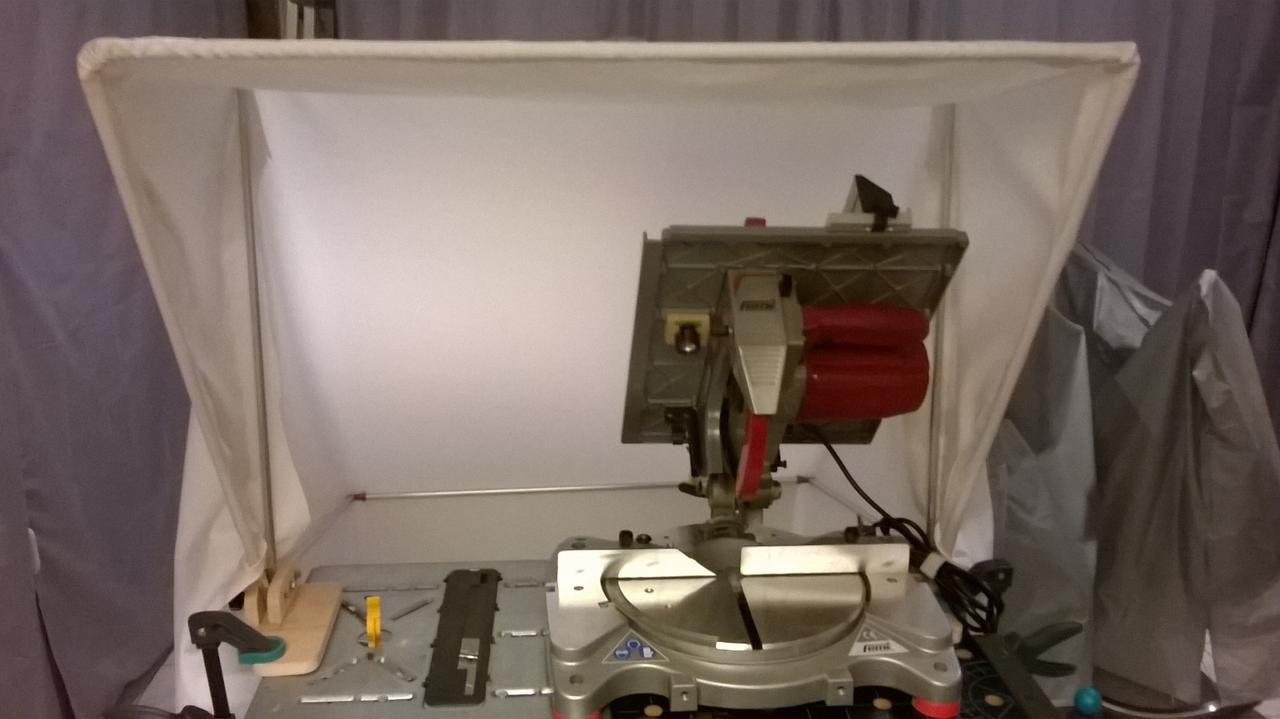

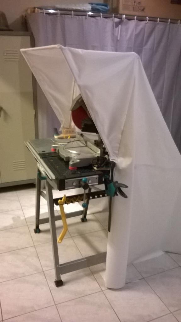

Πάντως εγώ αγόρασα ραπτομηχανή και έμαθα να ράβω όταν θέλησα να φτιάξω την παρακάτω κατασκευή...
Πολύ ωραία ιδέα.
Να μπορούσε να προσαρμοστεί και για παγκοπριονο.

Δεν την έδωσα, τη κράτησα και για άλλες εφαρμογές. Φτιάχνω ένα ιστιοφόρο για τον μικρό και θα φτιάξω τα πανιά με τη ραπτομηχανή. 'Αλλωστε και η ραπτομηχανή εργαλείο είναι!

Βασικά την πουλάνε στην Αμερική σαν FastCap ή SawHood αλλά μου κόστισε πολύ φθηνότερα να τη φτιάξω μόνος μου (συμπεριλαμβανομένης και της αγοράς της ραπτομηχανής) παρά να τη φέρω απο εκεί.
Πάντως όλα τα φαλτσοπρίονα κάνουν το κόσμο χάλια και τα ακριβά και τα φθηνά. Το δικό μου συγκεκριμένα είναι το Femi 732. Εάν το συνδέσεις με τη σκούπα μαζεύει αρκετά αλλά τη "πούδρα" δεν μπορεί να τη μαζέψει απο το στόμιο που έχει ενσωματωμένο.
Την ασπίδα πίσω απο το φαλτσοπρίονο την έχω δει και σε άλλα ερασιτεχνικά εργαστήρια. Πιστεύω οτι οφείλεται στο γεγονός οτι τα basic φαλτσοπρίονα λόγω πιο απλοϊκής κατασκευής δεν εχουν τοσο αποτελεσματική απαγωγή πριονιδίων όσο ένα πιο ακριβό.
Και το δικό μου skil κάνει τον τόπο χάλια, είτε βάλω τη σκούπα είτε όχι.
Ναι δεν τραβάει όσο θα ήθελα. Με την κατασκευή αυτή όμως δεν φέυγει τίποτα και όλα πάνε σε κάδο κάτω απο το τραπέζι κατευθείαν.

Παντού προσαρμόζεται η συγκεκριμένη κατασκευή καθώς μπορεί και ρυθμίζεται ανάλογα με τις ανάγκες σου και όταν τελειώσεις μαζεύει - διπλώνει και αποθηκεύεται πολύ εύκολα!
Είναι αντιγραφή της Αμερικάνικης πατέντας!
Πολύ ωραία ιδέα.
