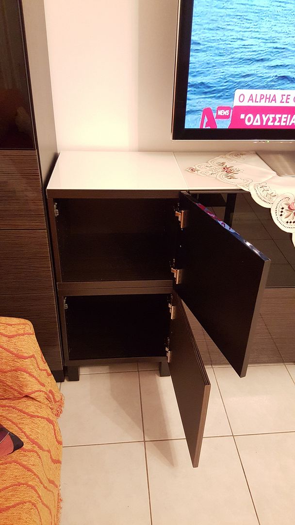

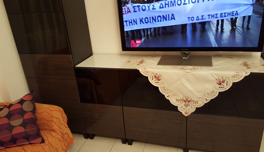

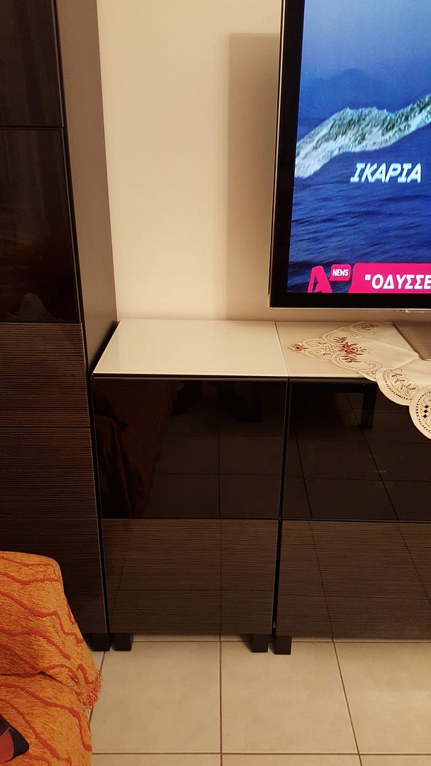

Αν και δεν το μαστόρεψα ακριβώς σήμερα, πλησιάζει προς την ολοκλήρωση πλέον.
Και δεν είναι ακριβώς κατασκευή, έκοψα 2 κουτιά του ικέα από 60 εκ. σε 45 εκ. Γιατί μου τέλειωσε ο τοίχος... :flipout:
Φυσικά τα πορτάκια ανοίγουν κανονικά:
Θέλει λίγο βάψιμο στα σημεία που το έχω στοκάρει (γιατί ο ξυλόστοκος χρώματος μαύρο τελικά μου βγήκε σκούρο γκρι, OLED ξυλόστοκο δεν βρήκα, μόνο LCD είχαν), και να το αλφαδίασω με τα ροδάκια που έχουν από κάτω τα πόδια. Το τζάμι φυσικά δεν είναι το ίδιο (το αυθεντικό του ικέα δεν κόβεται).
Αλλά αν δεν το πω ότι είναι κομμένο, πολλοί θα το δουν, λίγοι θα το προσέξουν. Ειδικά μόλις μπει πιο μεγάλο ύφασμα και επιστρέψουν τα διακοσμητικά και οι φωτογραφίες... :flipout:
Τα κοψίματα με το DSM20 της dremel, και πολύ προσοχή, ειδικά στις πόρτες. Την 1η την έκοψα στραβά, και αγόρασα 2η...
Ωραιος ο μαστορας. Τα καταφερες! :grinning-smiley-043

petasis το dremel εκανε καλη δουλεια, (χεχε οντως δεν χρειαζεσαι δισκοπριονο) μπραβο, δεν ξεχωριζει με τιποτα!!
Την πρωτη φορα τι εγινε και το εκοψες στραβα?
Νεκταριε ωραια το εκοψες, αλλα το χρωμα ισως σου αφηνει σημαδια στο ξυλο :))
Re: Τι μαστορέψαμε σήμερα;
Όσο είναι φρέσκο μπορεί Μιχάλη!!! :p

@ Petasis : θέλουν ρυθμισμα οι μεντεσεδες και στο άνοιγμα-κλείσιμο , να ανοίγουν μέχρι το ίδιο σημείο .
