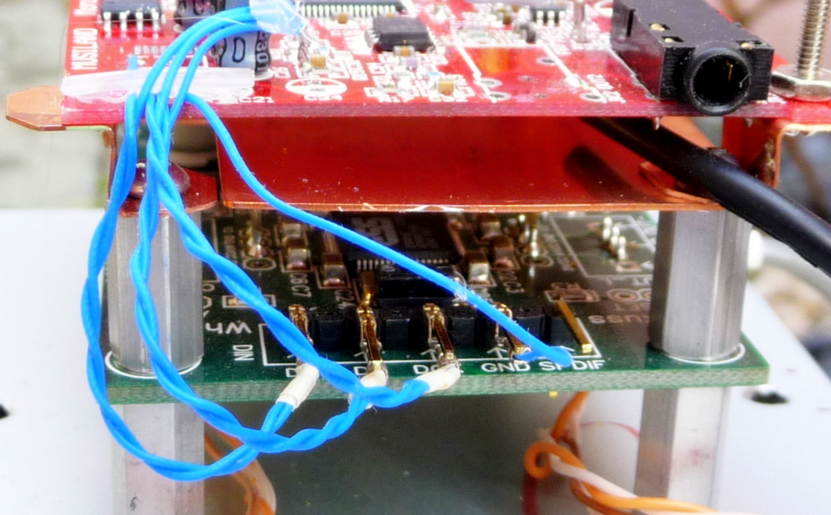

Ναι DimDim είχα καταφέρει να έχω i2s σε πάνω από 1μέτρο, με cat5e, αλλά με την ESI juli@ κάρτα ήχου. Με το XMOS όχι. Φαίνεται ότι το σήμα από το xmos δεν ήταν εξίσου ‛δυνατό’.

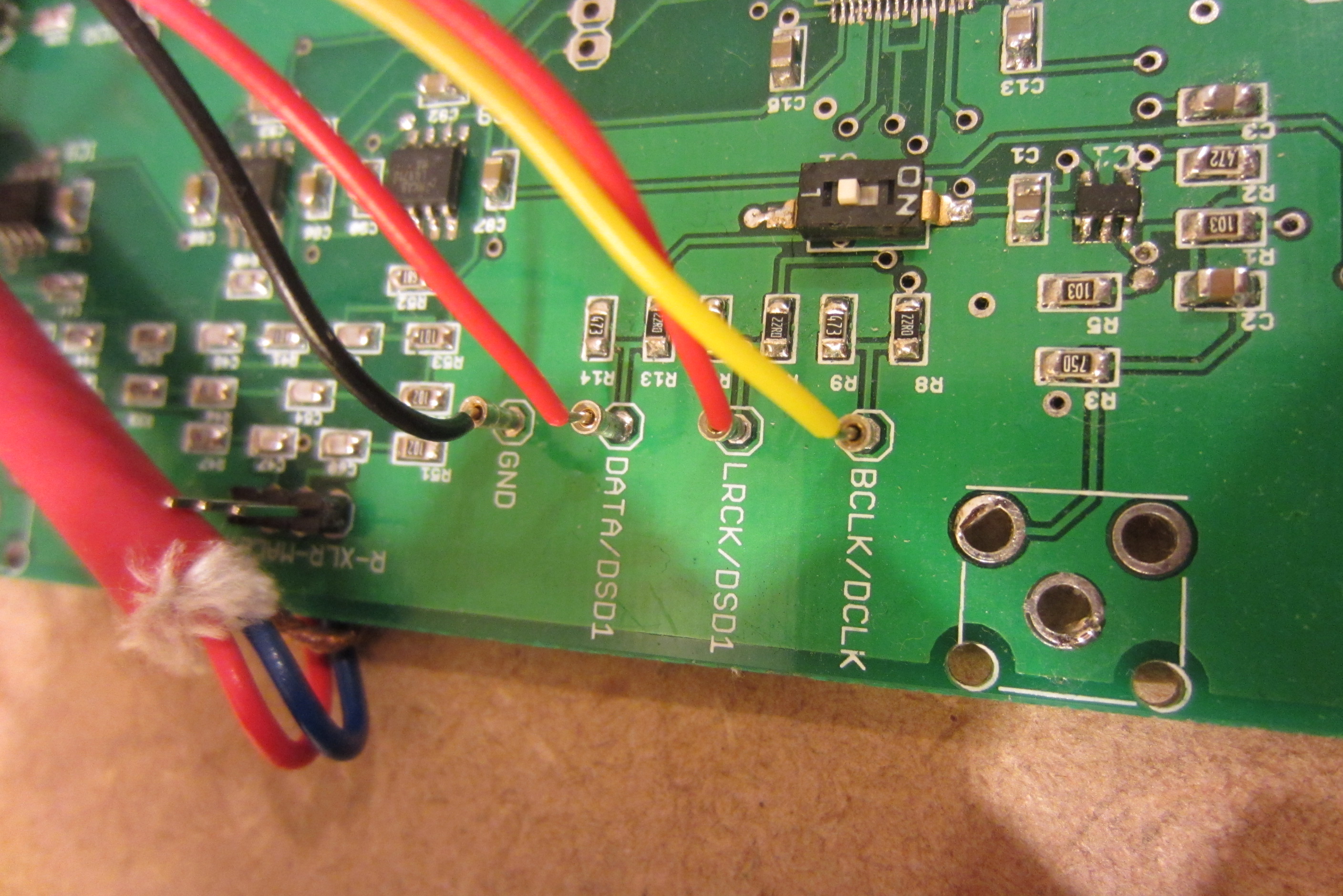

Δε θυμάμαι το color coding στο cat5 που χρησιμοποίησα πρέπει να το τσεκάρω. Από την κάρτα ήχου το πρόβλημα ήταν από πού να πάρω τις γειώσεις. Όλες οι γειώσεις συστρεμμένες και κολλημένες μαζί, είχα καλύτερα αποτελέσματα γειώνοντας στο σασί όσο τρελό και εάν ακούγεται στο 1μ απόσταση. Και γενικά απλά ήμουν τυχερός με ένα καλώδιο – από τα 3/5 που είχα σκαρώσει.
Τώρα μεταξύ xmos και buffalo έχω cat5 πάλι κοντά 10 πόντους – στους 30 πόνους είχα προβλήματα με το xmos. Σε όλες τις περιπτώσεις τερματισμένο με ακροδέκτες τύπου/μεγέθους jumper. Σε κάθε περίπτωση πολύ προσοχή στις κολλήσεις του cat5 με την φίσα. Κεραίες / μπαλάκια/ δε ξέρω εγώ τι άλλο … δε βοηθάνε καθόλου.
Το καλό είναι ότι όταν δουλεύει το i2s , δουλεύει τελεία και παύλα. Αν δεν απόσυντονίζει από την πρώτη στιγμή και πάρεις Lock, τότε είναι πέτρα. Στην δική μου περίπτωση τουλάχιστο, και πάντα με επαλήθευση ότι δε χάνω κανένα Lock με μετρητική διάταξη arduino πάνω στο led lock του dac να ελέγχει κάποιες χιλιάδες φορές το δευτερόλεπτο.
