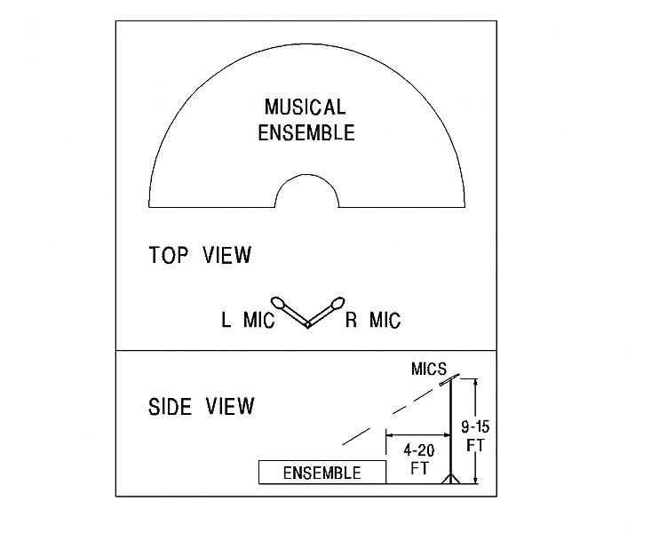

για να βγει ακρη θα πρεπει να διερευνήσουμε :
1) τον μηχανισμο της ακοής μας, ετσι ωστε να ξερουμε πώς να την βοηθήσουμε όταν κανουμε καταγραφη & αναπαραγωγή ηχητικής πληροφορίας με τεχνικό μέσο.
2) αν υπαρχει αποτελεσματική τεχνική καταγραφής του υψους (πχ binaural με υψομετρική διαφορα στα 2 μικρόφωνα ή καποια αλλη)
3) αν καποια τετοια τεχνική ΕΦΑΡΜΟΖΕΤΑΙ ΟΝΤΩΣ περιστασιακα στα studio ηχογραφήσεων
εγω εκανα μια νύξη για το πρώτο θέμα. Για το 2 και 3 φοβάμαι ότι θα πρεπει να μιλήσουμε με ανθρώπους που να εχουν δουλεψει σε studios μαλλον του εξωτερικου, ή γιατί όχι να απευθυνθούμε απ ευθειας σε αυτά ίσως με καποιο mail..
επισης η ιδέα των τεστ του Ιντερνετ Κινγκ δεν ειναι κακή. Αν καποιος εχει 2 ιδια μικρόφωνα στο σπιτι του, μπορει να κανει πολλά παλαβά για να προσεγγίσει το θέμα, αρκει όμως ΝΑ ΜΗΝ ΕΙΝΑΙ ΠΡΟΚΑΤΕΙΛΗΜΜΕΝΟΣ προς την μια απο τις δυο κατευθύνσεις..
