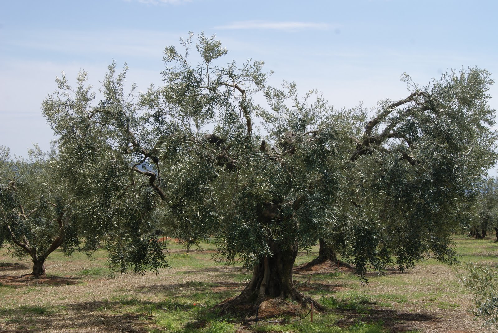

Aυτά με τα πουλιά και την τρέλα του κλαδευτή, είναι λόγια των παπούδων που δεν τους ένοιαζε η παραγωγή. (Τόσο ήξεραν).
Οι συνθήκες έχουν αλλάξει και ανάλογα με το είδος της ελιάς, προσπαθούμε να μεγιστοποιήσουμε την παραγωγή. Κτήματα δίπλα δίπλα, παρουσιάζουν απόκλιση στην παραγωγή ως και το μισό της ποσότητας. Και το κλάδεμα παίζει τον ρόλο του. Όπως είπες παλιά "πελεκούσαν" τις ελιές για να πάρουν "αέρα", τώρα δεν είναι έτσι. Ένας γενικός κανόνας είναι ότι κλαδί φεύγει κάθετα προς τα πάνω κόβεται, και ανάλογα με την υγεία και πυκνότητα του φυλώματος κάνουμε το αραίωμα. Προσπαθούμε να μη "φεύγει" η ελιά ψηλά, αλλά να είναι προσβάσιμη για το μάζεμα και τους ψεκασμούς, και αφαιρούμε τα κλαδιά στο κέντρο, ώστε να υπάρχει αερισμός και τα "παραγωγικά" κλαδιά να είναι σαν ένας "κύκλος" χωρίς κλαδιά στο κέντρο.
Βρήκα μια καλή φωτογραφία στο web, με τέτοιο κλάδεμα και όταν φέρουμε τις ελιές σε τέτοια μορφή, η απόδοση μεγαλώνει:
Re: Εργαλεια Κηπου
φιλε videolove η φωτο με την ελια που ειναι πολυ καλα κλαδεμενη αλλα οπως φαινεται απο το κορμο ειναι μια παλια ελια που εχει κλαδευτη παρα πολυ (απ τα σταυροματτα) για να εχουμε μετα αυτο το ωραιο αποτελεσμα αρα ερχεσαι στα λογια μου η καλυτερα στα λογια των παππουδων. οτι ανεφερες στο ποστ σου και εχεις δικιο περι κτατακορυφων κλαδιων κ.λ.π ειναι μετα απο ενα αυστηρο κλαδεμα τουλαχιστων σε μεγαλες ελιες.
