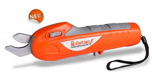

Σε προηγουμενη μας κουβεντα ειχαμε μιλησει για ψαλιδι κλαδεματος αμπελιου μπαταριας και ειχαμε δει κατι πανακριβες υλοποιησεις με τεραστιο κοστος.
Ψαχνοντας για αργαλεια επεσα πανω σε αυτο
Ψαλίδι κλαδέματος Betakut
http://www.pavlatos-tools.gr/ψαλίδι-κλαδέματος-betakut-μπαταρίας-7,2v-621140-p-4477.html
Πάχος Κοπής: 16mm
Διπλός κόπτης ασφαλείας
Μπαταρία Λιθίου: 7.2V
Διάρκεια Μπαταρίας: 120 min
Βάρος: 600 gr
Πιστευω αξιζει να το δοκιμασει καποιος λογο τιμης και προελεσυης ιταλιας.
