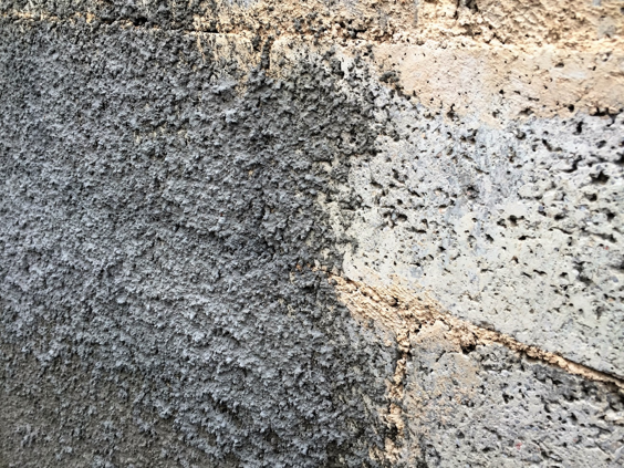

Οι τοιχοι ειναι σοβαντισμενοι κανονικα και σαν τελικο χερι εχουν την οψη πεταχτου
Ευχαριστω για τις απαντησεις..αλλα ουτε μυκονιατικο ειναι ουτε αρτιφισιελ. Εξωτερικος ειναι ναι.Κανονικο σοβαντισμα ειναι, που απλα το τελικο, το μαρμαρο το καναν πεταχτο.

Δεν έπρεπε να γίνει πεταχτός για να τριφτεί;Και το πεταχτό το πετάει πρέσσα;;;;;;;;
Σε άλλη χώρα μάλλον δούλευα σε οικοδομές εγώ.
Με δυό λόγια:Το τελικό χέρι του σοβά (μάρμαρο) γίνεται πεταχτό με το μυστρί (αν λες ότι κάνεις καλή δουλειά),να τον σπάς τον καρπό.Σε τσαπατουλοδουλειές γίνεται με πρέσσα και στο τέλος τα μισά είναι κουφωμένα (αν δε γίνει σε ταβάνι με πρέσσα,βάζεις στοιχήματα πότε θα σου έρθει στο κεφάλι,όχι αν αλλά πότε).
Τώρα αν ο μάστορας δεν έτριψε καθόλου το "άσπρο" και είναι σαν το Γκραντ Κάνιον,μόνη επιλογή είναι το σβουράκι με 40άρι χαρτί (ή και 36),εφόσων πρόκειται να σπατουλαριστεί.
Αν ωστόσο ο μάστορας έκανε τεχνοτροπία τύπου "χωριάτικο" ή "ρυζάκι',τότε απλά θα σου φύγει η ψυχή στο τρίψιμο και το σπατουλάρισμα.(Σε κάθε περίπτωση αν το έκανε αυτό είναι λάθος,εφώσον το ντουβάρι προορίζεται για σπατουλάρισμα.Άσε που λογικά το πλήρωσες και παραπάνω).
