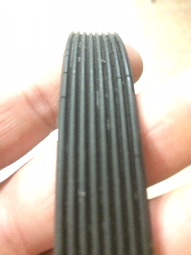

αδέλφια ! Λουρί μπετονιέρας Atica bs 125 δεν βρίσκω πουθενά στη ροδο και σε ένα δυο μαγαζιά που πήρα τηλεφονο μου είπαν δεν υπάρχει ως ανταλλακτικό .
Μερικές φορές εκνευρίζομαι με τον εαυτό μου που δεν κρατάω λεπτομερή στοιχεία από κάποιες αγορές που κάνω κατά καιρούς.
Υπάρχει ένα κατάστημα σ´ ένα στενάκι στην Καβάλας, μετά τη Σ. Πάτση δεξιά, που έχει τα πάντα από ιμάντες.
Δεν σημείωσα όμως ούτε οδό ούτε τίποτε...
Μέτρα το μήκος και δες μήπως βρείς στα ανταλλακτικά πλυντηρίων. Ιμάντας poly-v λέγεται.
Χίλια ευχαρηστω σε όλους αύριο θα κάνω τις ενέργειες μου κ θα ενημερώσω !!!
