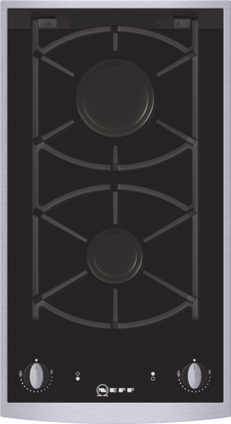

Ειμαι στη διαδικασια επισκευης μιας κεραμικης εστιας αεριου. Εκτος απο τα εξαρτηματα που υπαρχουν σε ανταλλακτικα, αντιμετωπιζω και ενα αλλο προβλημα.
Η εστια ειναι η παρακατω.
Περιμετρικα εχει ενα νικελελακι πανω στο κεραμικο και στην επανω μερια εχει ενα αλουμινιο. Αυτα ειναι κολημενα μεταξυ τους με μια κολλα σαν λαστιχο, η οποια εχει ξεκολησει σε καποια σημεια.
Ρωτησα στην Neff και σε ενα γνωστο που επισκευαζει ηλεκτρικες συσκευες και μου ειπαν για σιλικονη υψηλων θερμοκρασιων, χωρις να με κατευθυνουν εκει 100% και με σιγουρια .
Με προβληματιζει οτι πρεπει να κολλησει πλαστικο με αλουμινιο και κεραμικο γυαλι, και οχι απλα να στεγανοποιησουν.
Επισης αν βγει η "παλια κολλα" θα πρεπει πρωτα να φτιαχτει ενα "καλουπι" για να ξανακεντραρουν ολα σωστα, καθως δεν υπαρχουν οδηγοι.
Σκεφτομουν να απολιπανω και να βαλω μια bison polymax που λενε τα μαστορια οτι κολλαει παντου, αφηνοντας και την παλια "λαστιχοκολλα", αλλα και παλι εχω αμφιβολιες.
Εχει κανεις εμπειρια πανω σε τετοια υλικα και συνθηκες απο την εργασια του σε οικιακο ή βιομηχανικο περιβαλλον;
ΟΧΙ Polymax σε τετοια εφαρμογη, θα βαλεις Bison υψηλων θερμοκρασιων (κοκκινη). Εχω κολλησει λαστιχο σε φουρνο NEFF με απολυτη επιτυχια!
Ειχα βαλει και διαφανη Polymax αλλά δεν αντεξε. Σε αλλες συθνηκες η Polymax κολλαει πολυ γερα.
Ευχαριστώ πολύ Σώφρον.
Υποθετω εννοεις αυτη
βλεπω οτι :
Particularly suited for joining and sealing oven and microwave windows, edges around (ceramic) hot plates............
Αλλα με φρεναρει λιγο το:
Sealant may expand when it comes into contact with grease, oil, coolant and fuels.
Βεβαια εδω μαλλον γινεται αναφορα για χρηση ως φλατζοκολλα, αλλα λιπη και λαδι θα εχουμε σιγουρα.
Εσυ που ακριβως το χρησιμοποιησες;
Ρωταω γιατι αυτο που θα κολλησει δεν συγκρατείται απο τιποτα αλλο (οπως π.χ. βιδες) και θα πρεπει να παιξει το ρολο και της κολλας αλλα και του στεγανοποιητικου.
Να σου δωσω να καταλαβεις, με το ιδιο υλικο, εχουν κολλησει τα μεταλικα λαμακια πανω στο κεραμικο, τα οποια βιδωνουν στην υπολοιπη εστια.
Η αληθεια ειναι οτι ειναι δυσκολο σημειο, και δεν επιδεχεται λαθος υλικο, γιατι περα απο το "μπασε - βγαλε",
θα εχει και ενα επιπλεον κοστος γυρω στα 25 ευρω, για τις στεγανοποιητικες "τσιμουχες", που θα ξαναχαλασουν .
Ασε που μεχρι να γινει εμφανης παλι η ζημια ή η αστοχια οπως ειναι συναρμολογημενο και τοποθετημενο, θα εχει κανει ζημια και απο κατω.
Ναι αυτη εννοω
Ειχα κολλησει το περιμετρικο λαστιχο της πορτας, εκει που ενωνονται τα δυο ακρα του. Ειχα δοκιμασει πολλες σιλικονες μεχρι και κολλες (και 2 συστατικων) και δεν εκαναν δουλειά.
αυτο ισχυει για ολες
