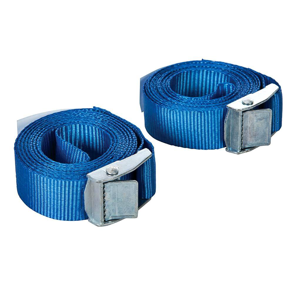

Αυτοί οι ιμάντες μήπως κάνουν;
Reactions: Χιωτης
Ευχαριστω για τις προτασεις συναδελφοι (y)
