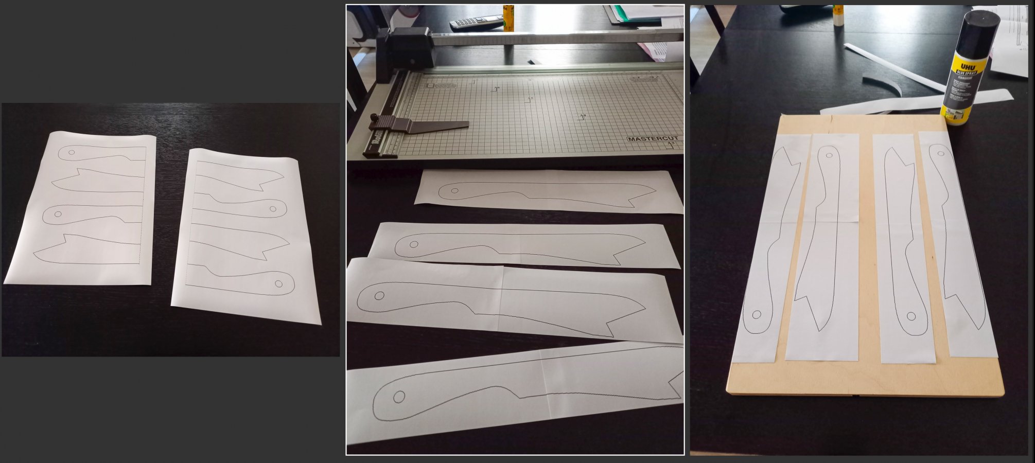

Υπάρχουν άπειρα δωρεάν tamplates στο ίντερνετ, αρκεί να γράψετε Push stick plans ή table saw push stick printable template
Εγώ έκανα ένα απλούστατο που βρήκα, αυτό εδώ και έχει μήκος 32 εκατοστά.
Υπάρχουν όμως και πολύ ωραίες σελίδες με πληθώρα σχεδίων όπως αυτή

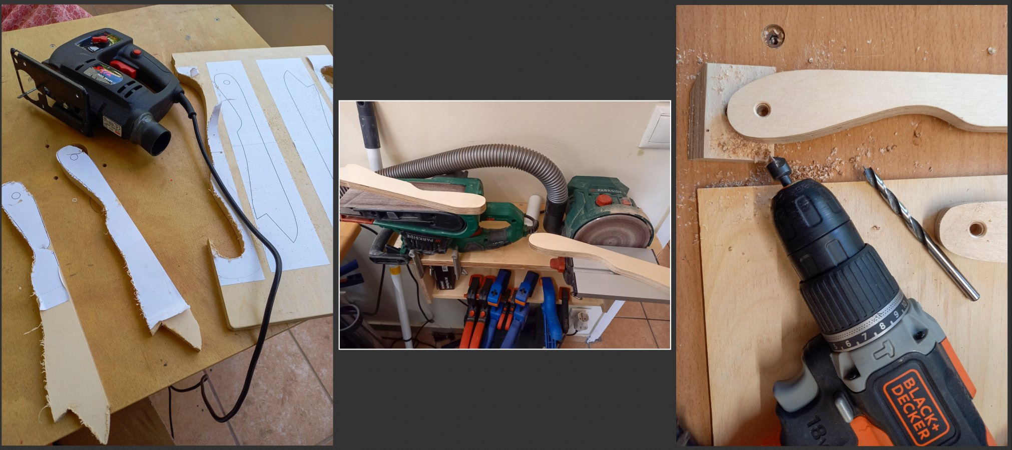

Υπόθεση μισής ώρας με ρετάλια από ΚΠ
  • Τύπωμα του template και ένωση των σελίδων με UHU (γιατί είναι μακριά και δεν χωράνε σε ένα Α4
  • Κόψιμο και κόλλημα του χαρτιού στο ξύλο
  • Κόψιμο με τη σεγα χειρός με τη λεπτή λάμα για καμπύλες
  • Γυαλόχαρτισμα
  • Τρυπούλα για το κρέμασμα και έτοιμα!

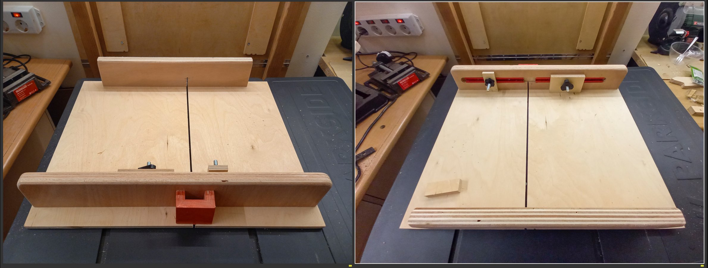

Κατασκευή Crosscut Sled για παγκοπρίονο
Οι περισσότεροι ειδικοί συμφωνούν πως το πρώτο πράγμα που πρέπει να κάνει κανείς μετά την αγορά ενός παγκοπρίονου είναι η κατασκευή ενός Crosscut Sled .
Έχουν δίκιο. Είναι τρομερά βολικό και ταυτοχρόνως ασφαλές.
Τώρα που το δοκιμάζω διαπιστώνω πως με αυτό μετατράπηκε το πιο επικίνδυνο εργαλείο κοπής του εργαστηρίου μου στο πιο ασφαλές! Χωρίς υπερβολή
Αν κάνετε μια αναζήτηση στο Youtube θα βρείτε άπειρους οδηγούς για Crosscut Sleds

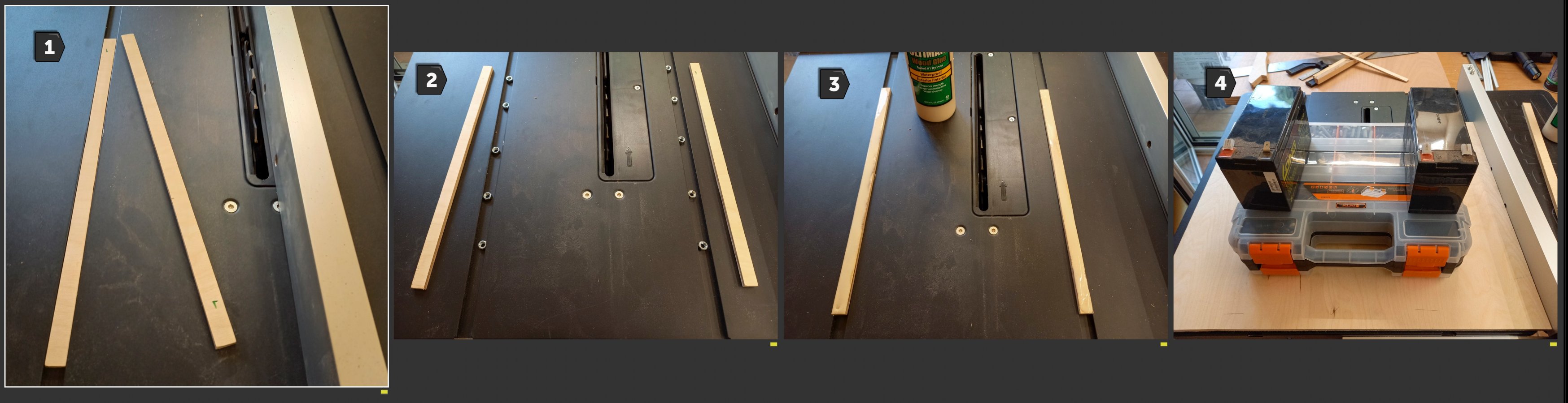

Ας τα δούμε αναλυτικά:
Θα χρειαστείτε μερικά κομματάκια scrap ξύλου και μια επιφάνεια ΚΠ περίπου 40x60 όπως πρότεινε ο αγαπητός Σώφρον
Το πιο δύσκολο κομμάτι είναι να κοπούν αυτά τα πηχάκια. Τώρα βεβαια που κατάλαβα θα τα έκανα πιο εύκολα. Θα ξεκινούσα από ένα μεγάλο ξύλο αντί να προσπαθώ να διαμορφώσω κάποια που ήταν ήδη μικρά.
  • 1. Εν πάση περιπτώσει, έκοψα (για το εργαλείο της Parkside) πηχάκια 7x14mm,
  • 2. Έβαλα λίγα παξιμάδια στις ράγες για να ανυψωθούν ελαφρώς τα πηχάκια
  • 3. Άλειψα με κόλλα τα πηχάκια
  • 4. και ακούμπησα την επιφάνεια ΚΠ 60x40 πάνω τους, χρησιμοποιώντας τον φράχτη σαν στοπ και έβαλα κάποια βαριά πράγματα πάνω στην επιφάνεια για να κολλήσει με το ΚΠ

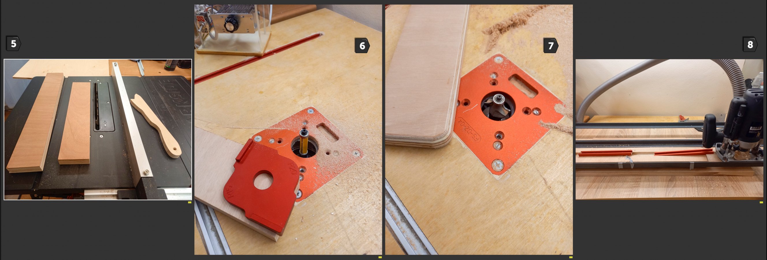

  • 5. έκοψα το πίσω και το μπροστά κομμάτι ξύλου που θα μπουν κάθετα. Χρησιμοποίησα ωραίο ΚΠ Οκουμέ 25mm (ρετάλια πάντα)
  • 6. Στρογγύλεψα τις γωνίες με τον οδηγό στο ρούτερ (πάντα με τη βοήθεια του dimmer by nickolas :) )
  • 7. Κουρμπάρισα τις ακμές με τον αντίστοιχο οδηγό στο ρούτερ
  • 8. Άνοιξα με το ρούτερ αυλάκια 19mm για να μπουν οι αλουμινένιοι οδηγοί

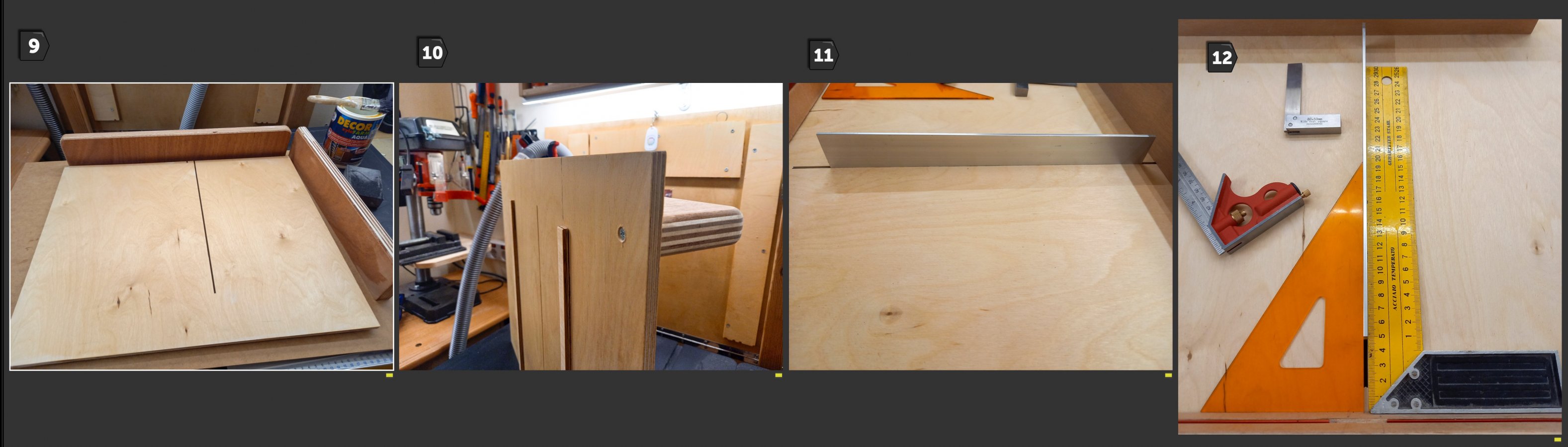

Όλα έτοιμα σχεδόν. Έκοψα το ξύλο μου (τη βάση), αλλά όχι σε όλο το μήκος.
  • 9. Πέρασα μερικά χέρια υδατοδιαλυτό βερνίκι εμποτισμού και κρούστας με ενδιάμεσα τριψίματα
  • Βίδωσα τους οδηγούς αλουμινίου (ρεταλάκια και αυτά και από τον πάγκο του ρούτερ) στα αυλάκια που είχα ανοίξει .
  • 10. Στερέωσα τον πίσω μικρό φράχτη χωρίς ιδιαίτερη επιμέλεια αφού δεν παίζει ρόλο στις κοπές και έβαλα μια βίδα μόνο από τη μια πλευρά του πολύ σημαντικού μπροστινού φράχτη, ώστε να μπορέσω να βρω την καθετότητα με την ησυχία μου πριν τον σταθεροποιήσω.
  • 11.Έχωσα στη σχισμή που δημιουργήθηκε από τον δίσκο μια μικρή πλάκα αλουμινίου για να με βοηθήσει στη ρύθμιση της καθετότητας
  • 12.Χρησιμοποίησα όλες τις γωνίες που διαθέτω για να ρυθμίσω με ακρίβεια την καθετότητα και όταν έμεινα ικανοποιημένος, σταθεροποίησα τον φράχτη με έναν σφιγκτήρα και τον βίδωσα και από την άλλη μεριά.
  • 13.Για να προστατεύσω τους αντίχειρες όποιου θα χρησιμοποιήσει αυτό το Crosscut Sled , έφτιαξα ένα "Π", από ΚΠ, το έβαψα κοκκινο για να φαίνεται και
  • 14.το κόλλησα στην πίσω πλευρά εκεί που θα βγαίνει ο δίσκος, ώστε να μη βάλει κανείς τα δάκτυλα του σε αυτό το επικίνδυνο σημείο.

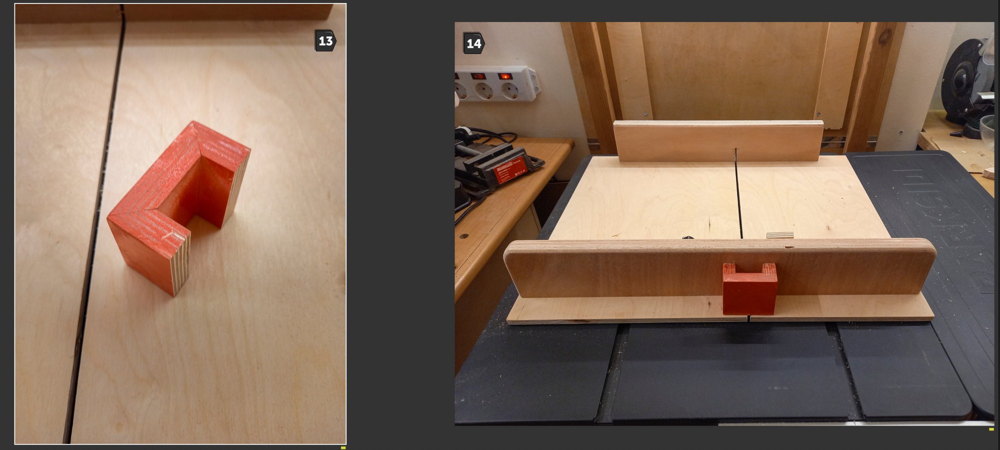

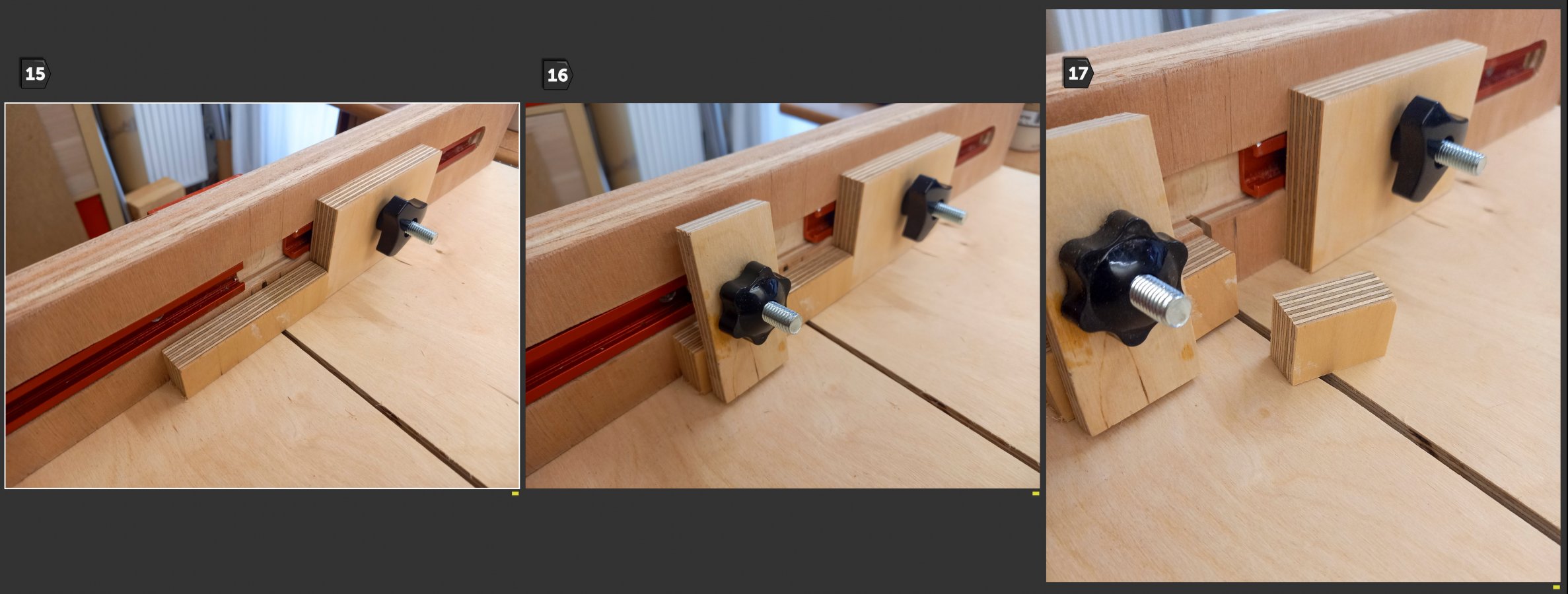

Τέλος, έκοψα και τρύπησα δυο κομματάκια ΚΠ
  • 15. Το ένα για να έχει χρέη Stop Block
  • 16. και το άλλο για να πιάνει εξαιρετικά μικρά κομματάκια ξύλου ώστε να μην χρειάζεται να βάζει κανείς τόσο κοντά τα χέρια του στην πορεία του δίσκου.
  • 17. Το δοκίμασα και δούλεψε άψογα. :)

Νίκο πολύ ωραία η κατασκευή σου και η παρουσίαση - έχεις μπει δυναμικά στο άθλημα. Δύο παρατηρήσεις:
- Με την διάταξη που δείχνεις στην φωτογραφία 17, όταν κόβεις μικρά κομμάτια μαγκώνει το καλό κομμάτι ανάμεσα στο δίσκο και το στοπ-μπλοκ και σπάει (εμένα τουλάχιστο μου συνέβαινε πολύ συχνά). Πιστέυω ότι αυτός είναι ο λόγος που στα αγοραστά συστήματα το στοπ ανεβαίνει γυρνώντας το 180 μοίρες: κατεβάζεις, βάζεις το κομμάτι που θες να κόψεις στην κατάλληλη θέση, το στερεώνεις, ανεβάζεις το στοπ και μετά κόβεις. Με τα μεγαλύτερα κομμάτια δεν υπάρχει αυτό το πρόβλημα.
- Βάλε μια αυτοκόλλητη μεζούρα πάνω στον φράκτη για να βρίσκεις γρήγορα το μήκος που θες να κόψεις. Θα την βρεις και σε μαγαζιά με είδη ραπτικής, με 2-3 ευρώ.

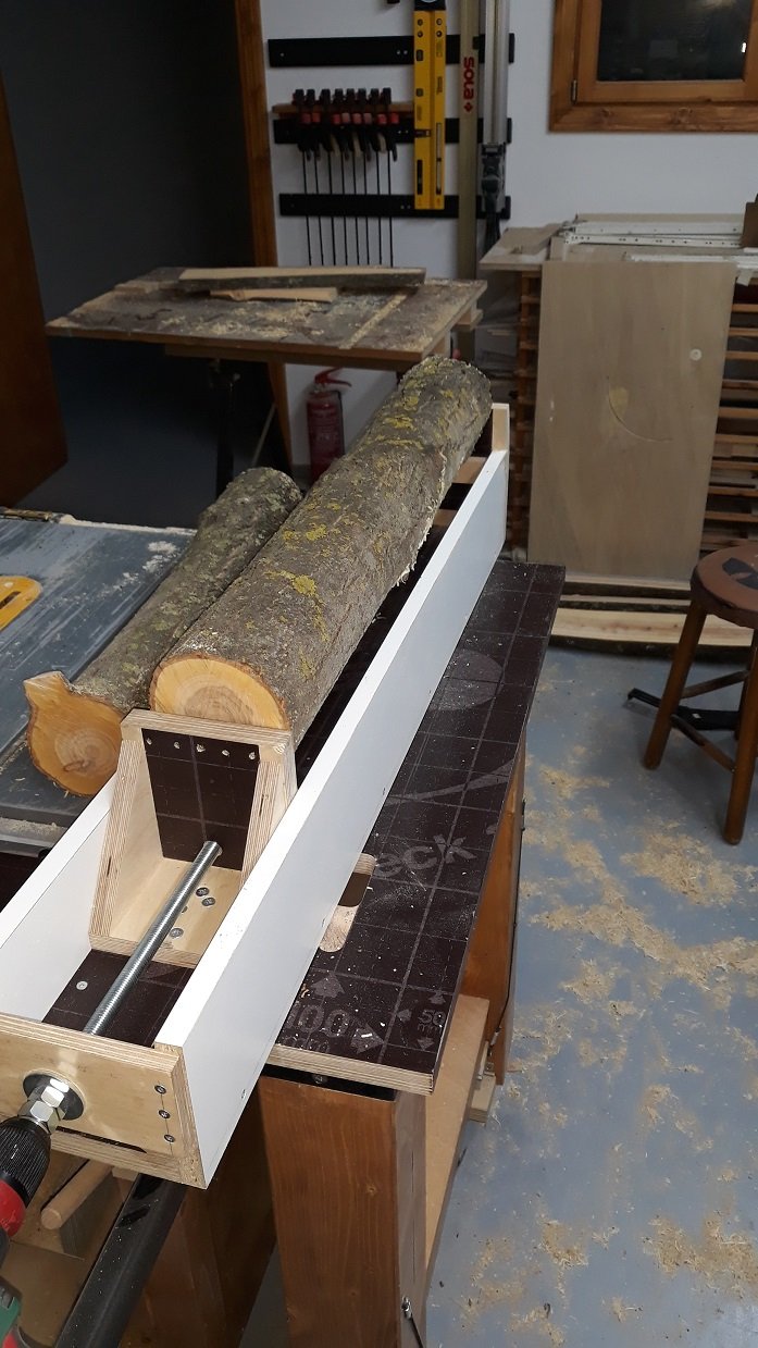

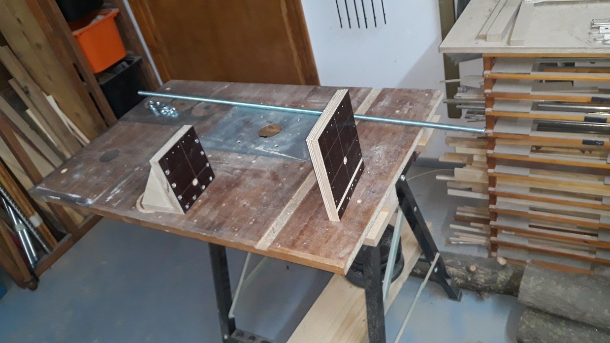

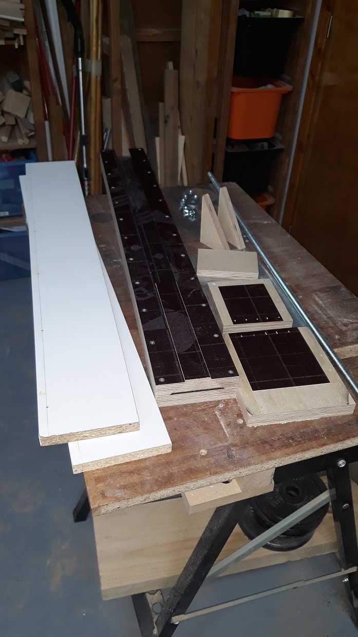

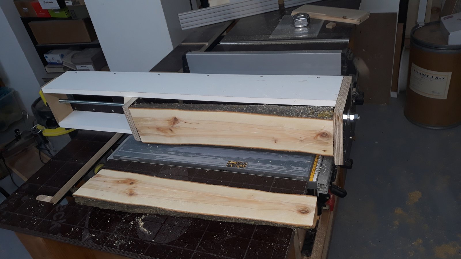

Άλλος ένας οδηγός για να βγάζεις σανιδάκια από κούτσουρα. Η ουσία του είναι ότι μπορείς να κόψεις στο διπλάσιο ύψος από το μαξ ύψος του παγκοπρίονου, αναποδογυρίζοντας τον οδηγό.
Εδώ τα κομμάτια πριν την συναρμολόγηση. Κόντρα πλακέ 21χιλ (με φιλμ), μελαμίνη 16χιλ και ντίζα Φ12
Εδώ οι δύο φράκτες που θα συγκρατούν το κομμάτι προς σανιδοποίηση.
Και εδώ τελειωμένο. Γυρνώντας την ντίζα με το τρυπάνι, μετακινείται ο φράκτης μέχρι να βρει πάνω στο κούτσουρο. Μετά το κούτσουρο στερεώνεται με βίδες Μ5.
