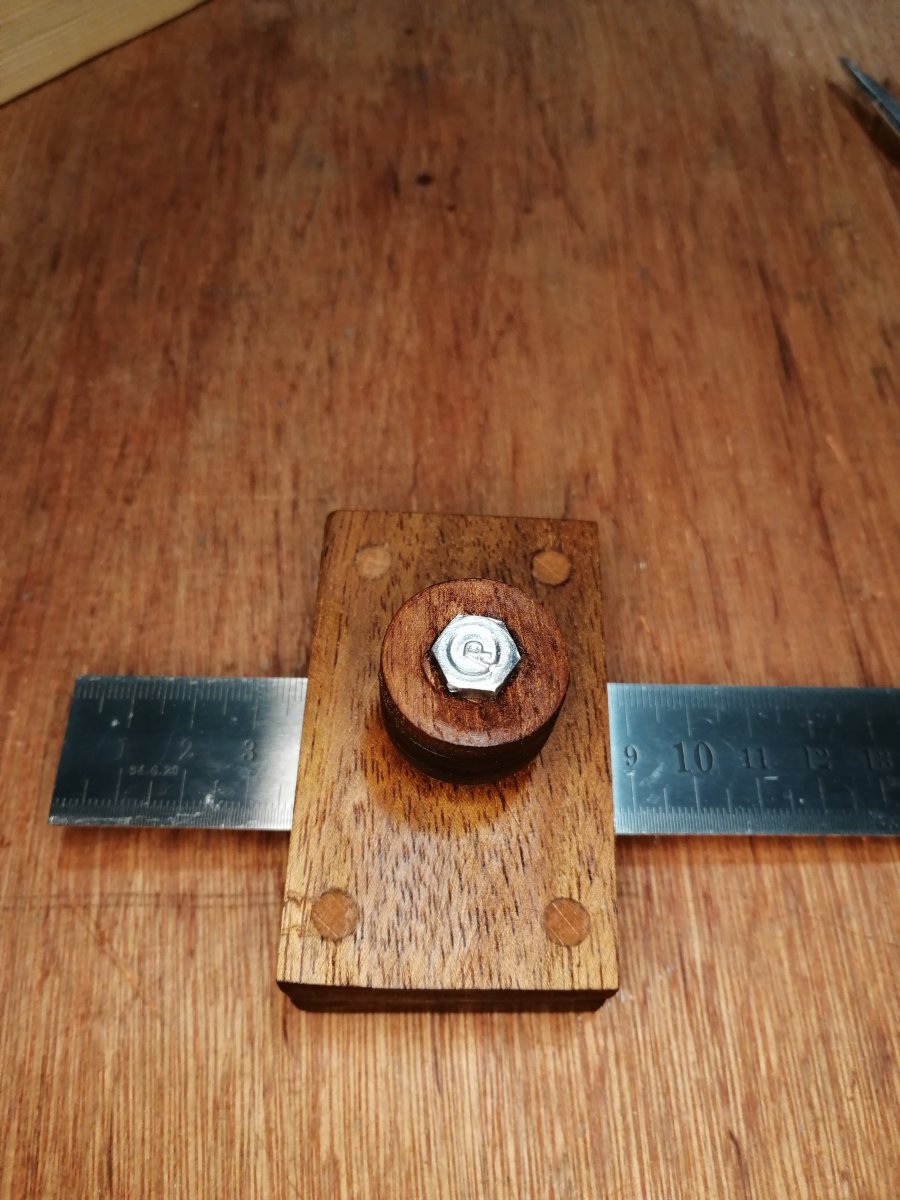

Νίκο, πολύ έξυπνη λύση - μπράβο.

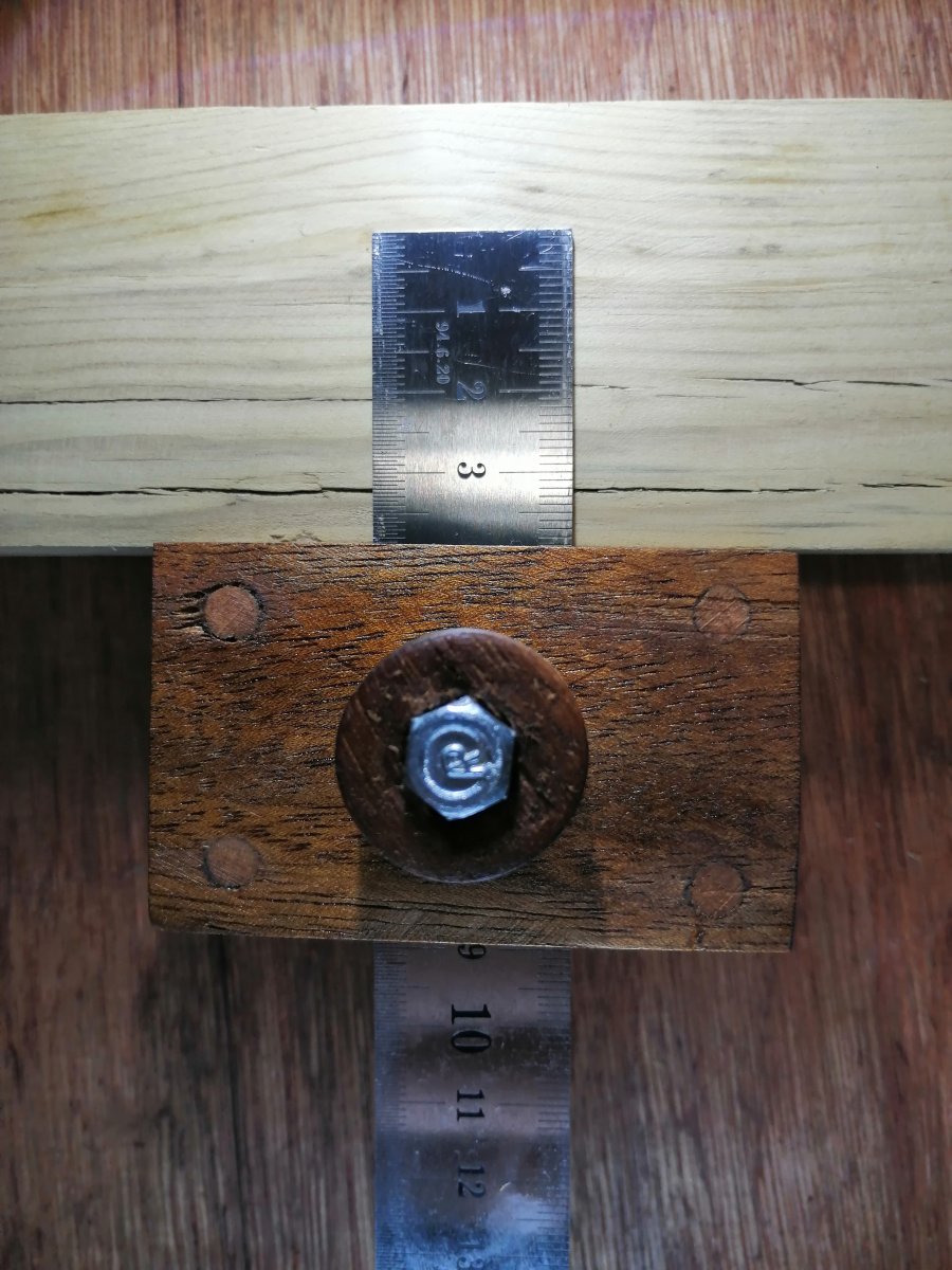

Το insert nut με το μπρούτζινο λουκ στην τελευταία φωτογραφία είναι από αυτά που εξωτερικά έχουν ραβδώσεις και όχι σπείρωμα, έτσι; Τα χωνεύεις στο ξύλο με κοπάνημα και εποξική κόλλα;
ευχαριστώ :)
Στην τελευταία φωτό είναι ένα μικρό απλό παξιμάδι
Άνοιξα μια λίγο πιο μικρή τρύπα στο ξύλο, έβαλα super glue και σφήνωσα το παξιμάδι στο ξύλο.
Reactions: dk31
Ακολουθώντας τις οδηγίες αυτού του βίντεο έφτιαξα έναν οδηγό σήμανσης μεταλλικού χάρακα.
Το ξύλο είναι οξιά και η διαφορά σε σχέση με το βίντεο είναι ότι αντί για plexiglass που χρησιμοποιεί ο μάστορας στο βίντεο, εγώ έβαλα ένα μεταλλικό λαμάκι πάχους 1mm αφού “έσκαψα” οριζόντια τη θέση του στο πάνω ξύλο στο σημείο του χωνευτού παξιμαδιού. Κόλλησα τα δύο κομμάτια με ξυλόκολλα και έβαλα 4 καβίλιες. Χρησιμοποίησα έτοιμη εξάγωνη βίδα 6mm. Στο τέλος το πέρασα teak oil.

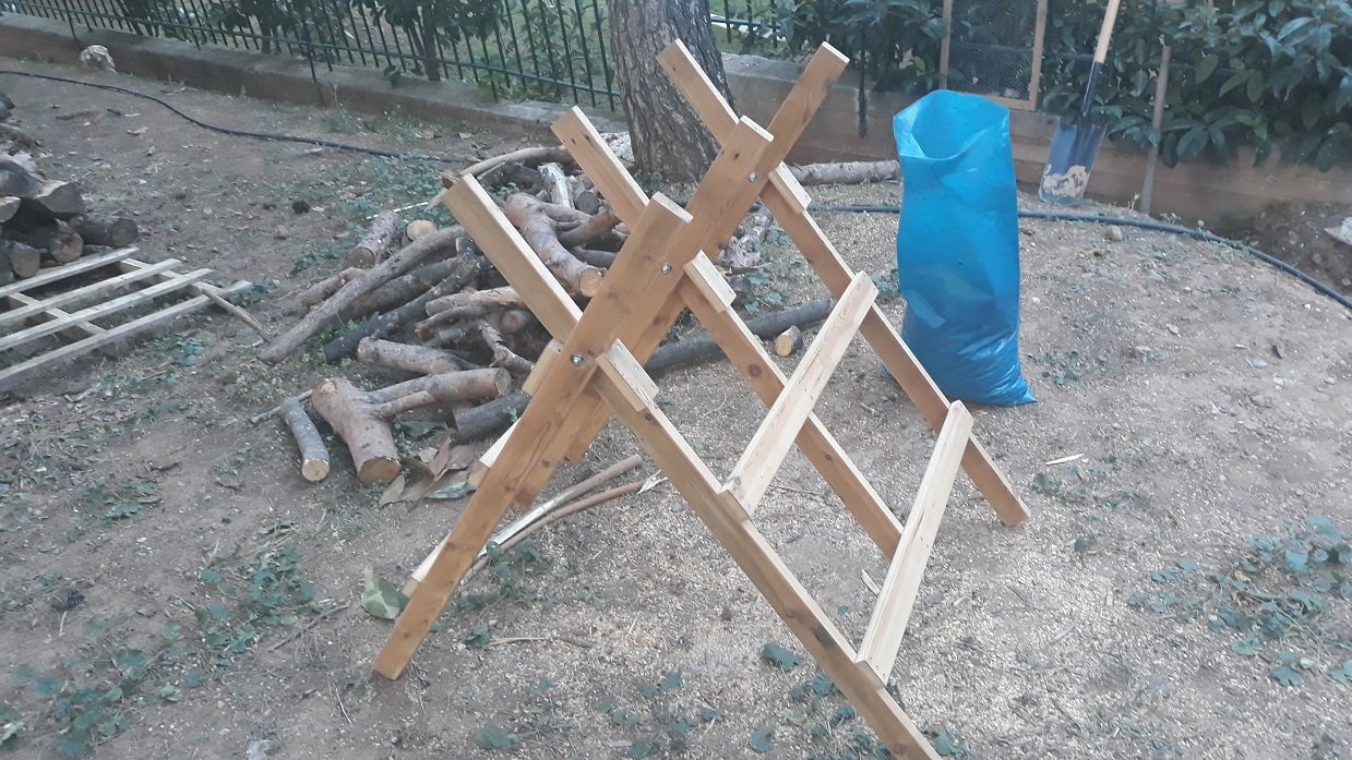

Σε μια τέτοια κατασκευή για δουλειές με αλυσοπρίονο, δεν υπάρχει πρόβλημα που ο τύπος κόβει από πάνω προς τα κάτω όλη τη διαδρομή , χωρίς να κάνει το τελείωμα από κάτω προς τα πάνω; (βλέπε στο 0:42). Δηλαδή, πρόβλημα όπως πέφει ο μισός κορμός που κόπηκε να μαγκώσει τον οδηγό της αλυσίδας.

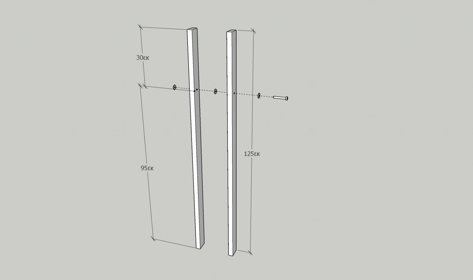

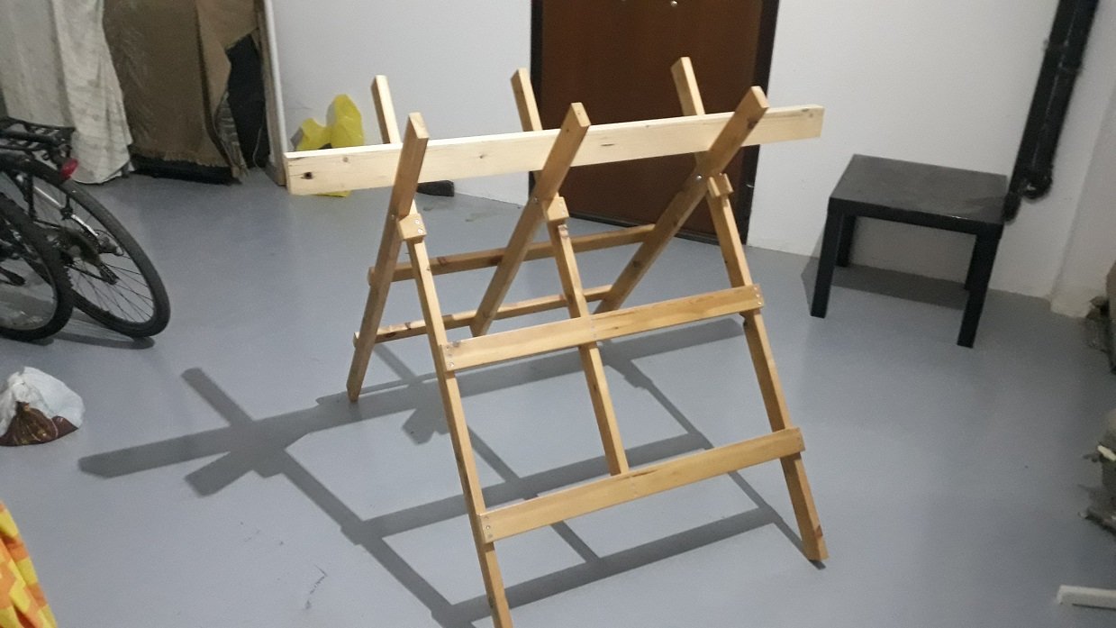

Και εδώ μια εύκολη κατασκευή που μου πήρε ένα απόγευμα -έγινε από σανίδες 2,5mm πάχος που τις έκοψα στα 6εκ πλάτος. Τις διαστάσεις τις υπολόγισα με το μάτι από ό,τι εικόνες βρήκα στο ιντερνετ-δεν παίζουν και πολύ ρόλο αρκεί το ύψος που θα κάθεται το κούτσουρο να βγει περίπου στο μέτρο και το άνοιγμα της δαγκάνας περίπου στις 70 μοίρες.
Βάζω τις διαστάσεις αν ενδιαφέρεται κανείς να το φτάξει να γλυτώσει το μέτρημα. Φτιάχνεις 3 τέτοια...
...και τα ενώνεις με 4 οριζόντια σανιδάκια. Για να σταθεροποιείται σε ένα συγκεκριμένο άνοιγμα, είτε βάζεις δύο ιμάντες στα πόδια είτε βάζεις το πάνω οριζόντιο ψηλότερα να μπλοκάρουνε τα απέναντι κάθετα. Εγώ διάλεξα να βάλω 3 πηχάκια για να παίζουν το ρόλο του στοπ. Έτσι υπάρχει χώρος για να περνάς το πριόνι κάτω από το κούτσουρο, πράγμα που δεν ίσως δεν είναι και τόσο χρήσιμο.
Τελικά το σκοινάκι που δείχνει στο βίντεο της Stihl εξυπηρετεί όταν κόβεις μικρότερους κορμούς ή πολλά κλαδιά μαζί σε μία δόση. Χωρίς το σκοινάκι η αλυσίδα μπορεί να "γραπώσει" το πάνω κλαδί και να στο φέρει πάνω σου. Αυτό δεν μπορεί να γίνει με τους μεγαλύτερους κορμούς (σαν αυτόν που δείχνει στο βίντεο) επειδή έχουν βάρος.
Για το τελείωμα της κοπής από κάτω προς τα πάνω (που ήταν η αρχική μου ερώτηση) δεν μου φάνηκε να πολυχρειάζεται. Δεν πρόλαβα να το χρησιμοποιήσω και πολύ γιατί στο ένα τέταρτο το αλυσοπρίονο τα έπαιξε πάλι και πήγε για σέρβις 😁 . Πάντως στον λίγο αυτό χρόνο η δουλειά έγινε εύκολα και γρήγορα (αν και αρχάριος).

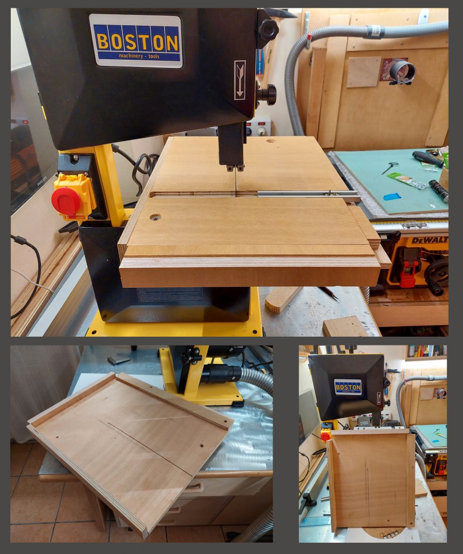

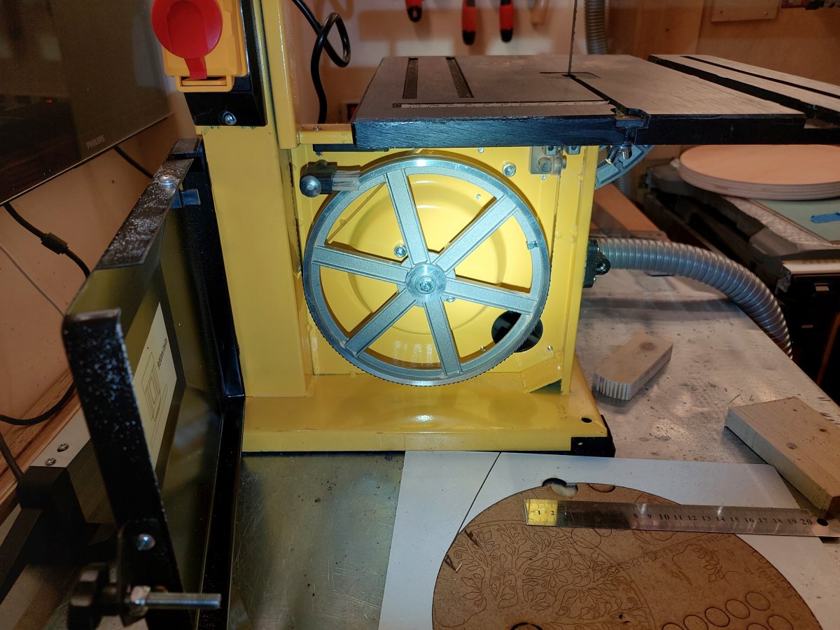

Ένας πολύ απλός οδηγός για να κόβουμε κυκλικές επιφάνειες στην πριονοκορδέλα που έφτιαξα σε λιγότερο απο 2 ώρες (να'ναι καλά ο Μπάμπης που είπε αρχικά πως υπάρχει και αυτός ο τρόπος κοπής που αγνοούσα)
Είδα πολλά video, άλλα υπερβολικά σύνθετα και άλλα πολύ απλά έως και λάθος.
Κατέληξα σε μια μέση λύση
(υπόψη, τα πάντα έγιναν με ρετάλια, από αυτά που πρόσφατα τακτοποίησα, για αυτό και οπτικά το αποτέλεσμα είναι λίγο αστείο)

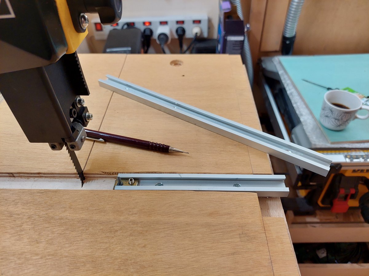

Η βασική ιδέα είναι να φτιάξεις ένα τραπέζι που θα πάει να κάτσει πάνω στο κανονικό τραπέζι της κορδέλας
Να μπορεί δηλαδή να "συρταρώνει" προς την κορδέλα και με ένα πηχάκι στοπ, να σταματάει σε ένα σημείο.

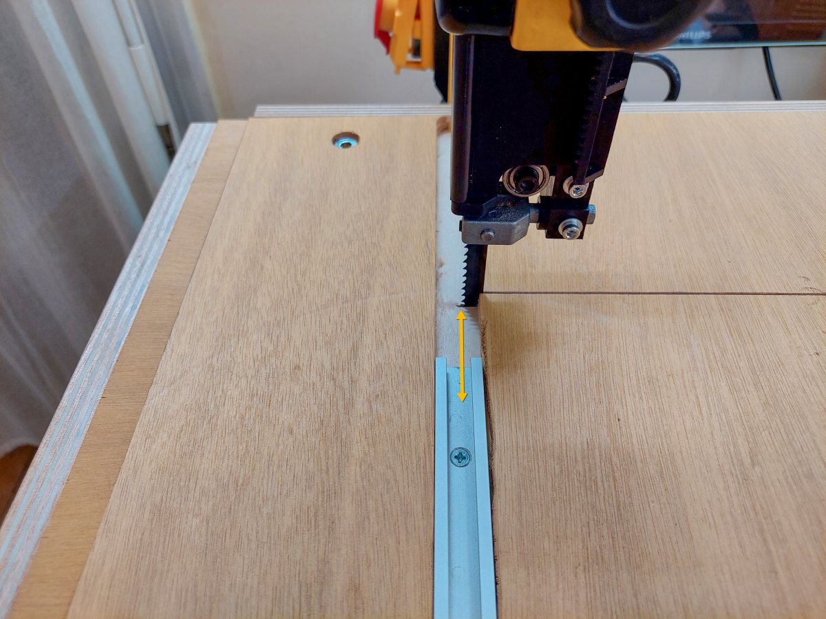

Σε εκείνο το σημείο, θα πρέπει να βρεθεί ο αλουμινένιος οδηγός που βρίσκεται ένθετος στο τραπέζι, κάθετα προς την κορδέλα, έτσι ώστε η μέση του οδηγού να ευθυγραμμιστεί με τα δόντια της κορδέλας.
Εγώ έβαλα έναν μικρο οδηγό με μήκος 20 εκατοστά, κάτι που σημαίνει πως μας δίνει κύκλους με διάμετρο 40 εκατοστών. Ετοίμασα και έναν δεύτερο αλουμινένιο οδηγό για μεγαλύτερες ακόμα κοπές. Με δυο βίδες βγαίνει ο μικρός και μπαίνει ο μεγάλος (αν και δεν έψαξα τα όρια της διάστασης που μπορεί να κόψει αυτή η μικρή Boston με αυτόν τον τρόπο)

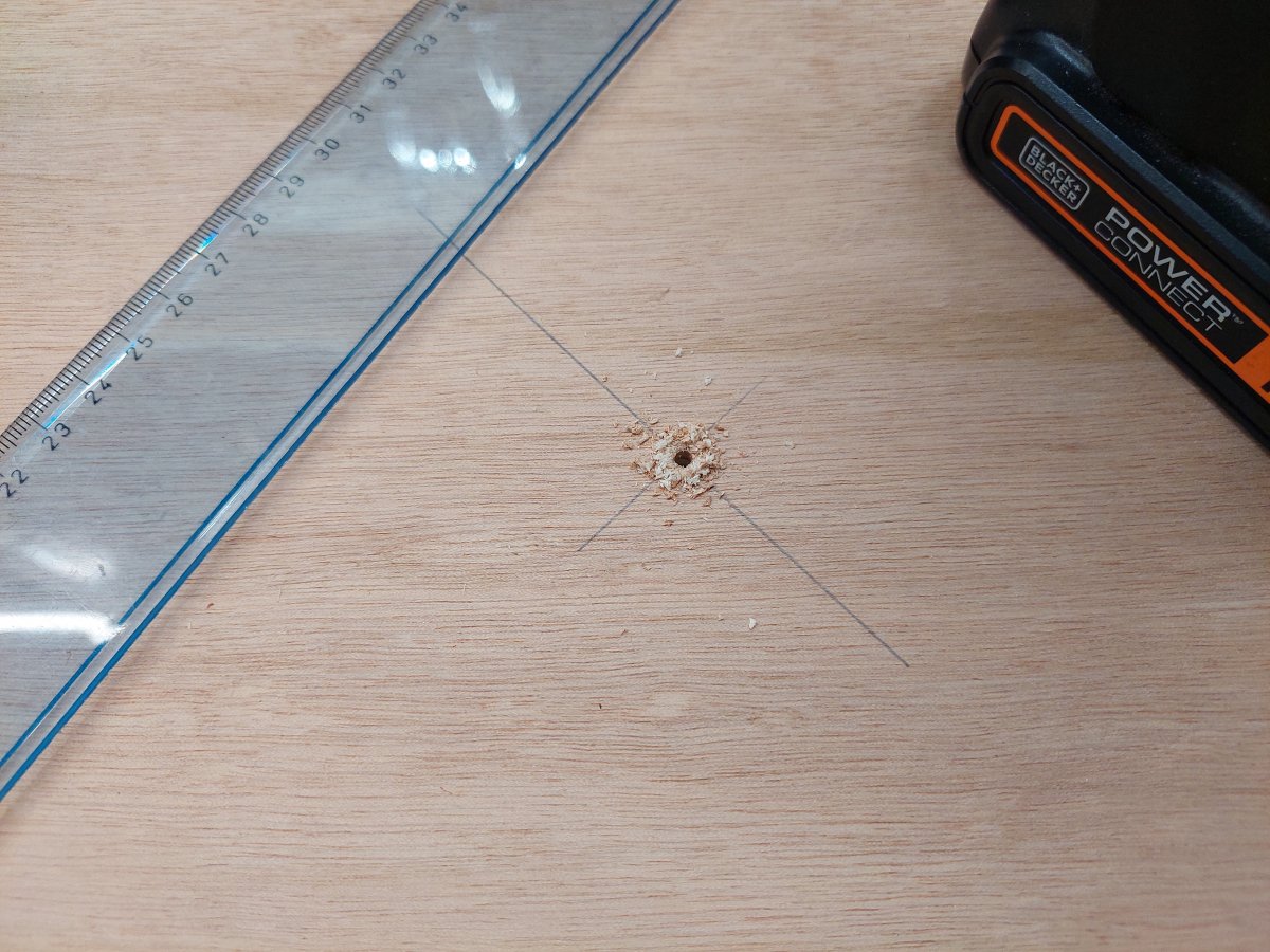

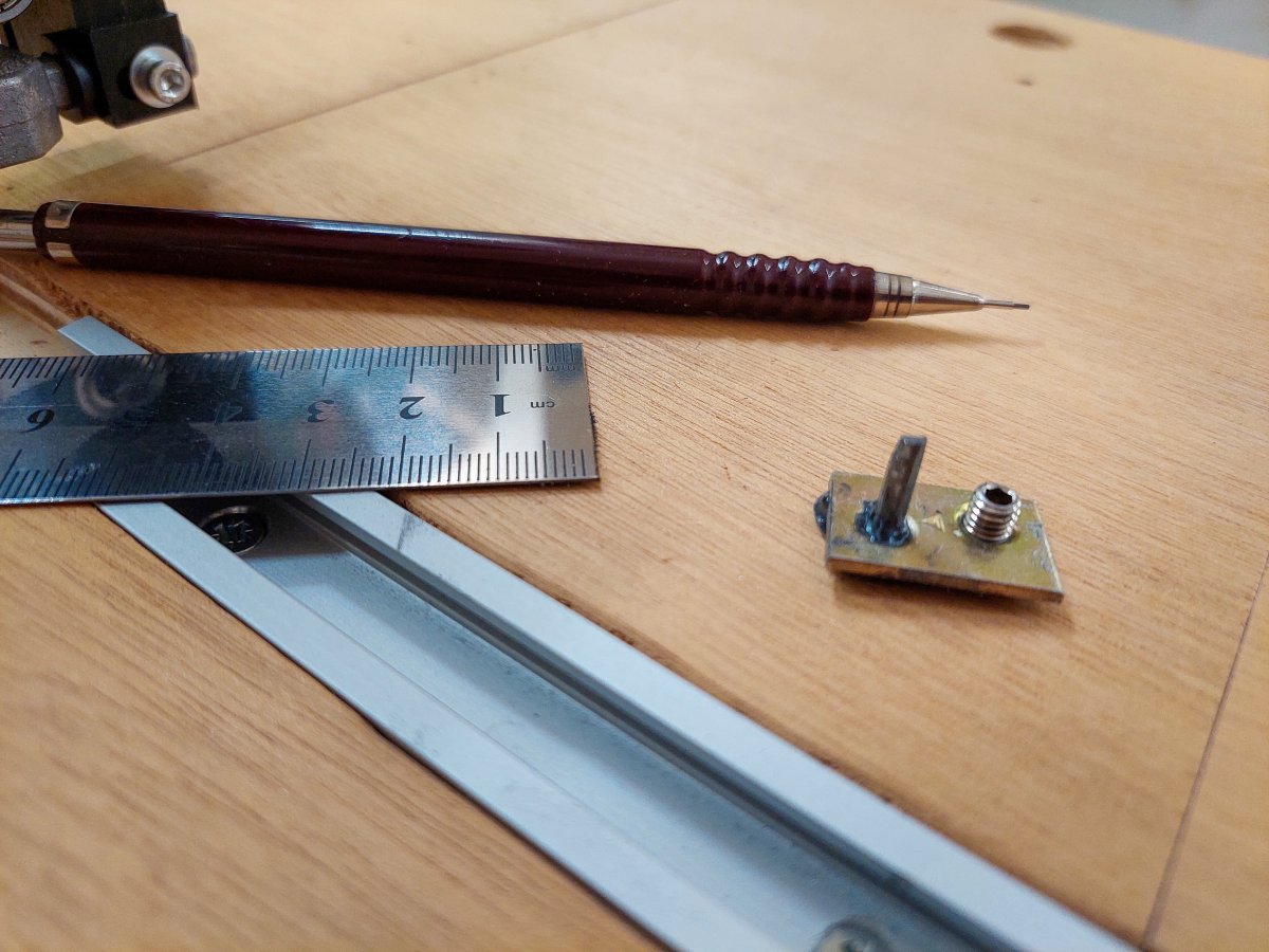

Κατά τα άλλα, χρειάζεται και ένα αξονάκι γύρω από το οποίο θα γυρίζει το ξύλο με κάποιο μηχανισμό ακινητοποίησης.
Εγώ χρησιμοποίησα την απλή αλλά αποτελεσματική πατέντα που είχα σκεφτεί παλιότερα, δηλαδή ένα λαμάκι με μια σκουλικόβιδα και μια τροχισμένη βίδα.
Οπότε, το μόνο που μένει είναι να κάνεις μια μικρή τρύπα (3mm) στη μια πλευρά, στο κέντρο του ξύλου και να το βάλεις στο αξονακι. Μετά απλώς σπρώχνεις το ξύλο μαζί με το τραπέζι μέχρι να τερματίσει και μόλις γίνει αυτό αρχίζεις να γυρνάς το ξύλο.
Είναι τόσο απλό!
Στο τελείωμα, (δείχνω στο video) μου έκανε ένα μικρο δοντάκι. Δεν ξέρω γιατί, ίσως επειδή ήταν πρώτη φορά που έκοβα έτσι και ήμουν λίγο ασταθής, αλλά και επειδή στην αρχή έσπρωξα με δύναμη τον οδηγό με αποτέλεσμα να υποχωρήσει κάπως το τραπέζι της Boston, το οποίο έτσι και αλλιώς θέλει κάποια πατέντα για να σταθεροποιηθεί καλύτερα). Αλλά ΟΚ, μετά, το έβαλα πάλι πάνω και το ξύρισα" με μια δυο περιστροφές και έγινε τέλειο. :)
(σε ένα σημείο που σκαλώνει η περιστροφή δεν φταίει η κορδέλα, η βλακεία μου φταίει, καθώς το ήδη κομμένο κομμάτι είχε πέσει λίγο πιο χαμηλά και μπλοκάριζε το υπόλοιπο ξύλο από το να γυρίσει, αλλά το κατάλαβα εγκαίρως)

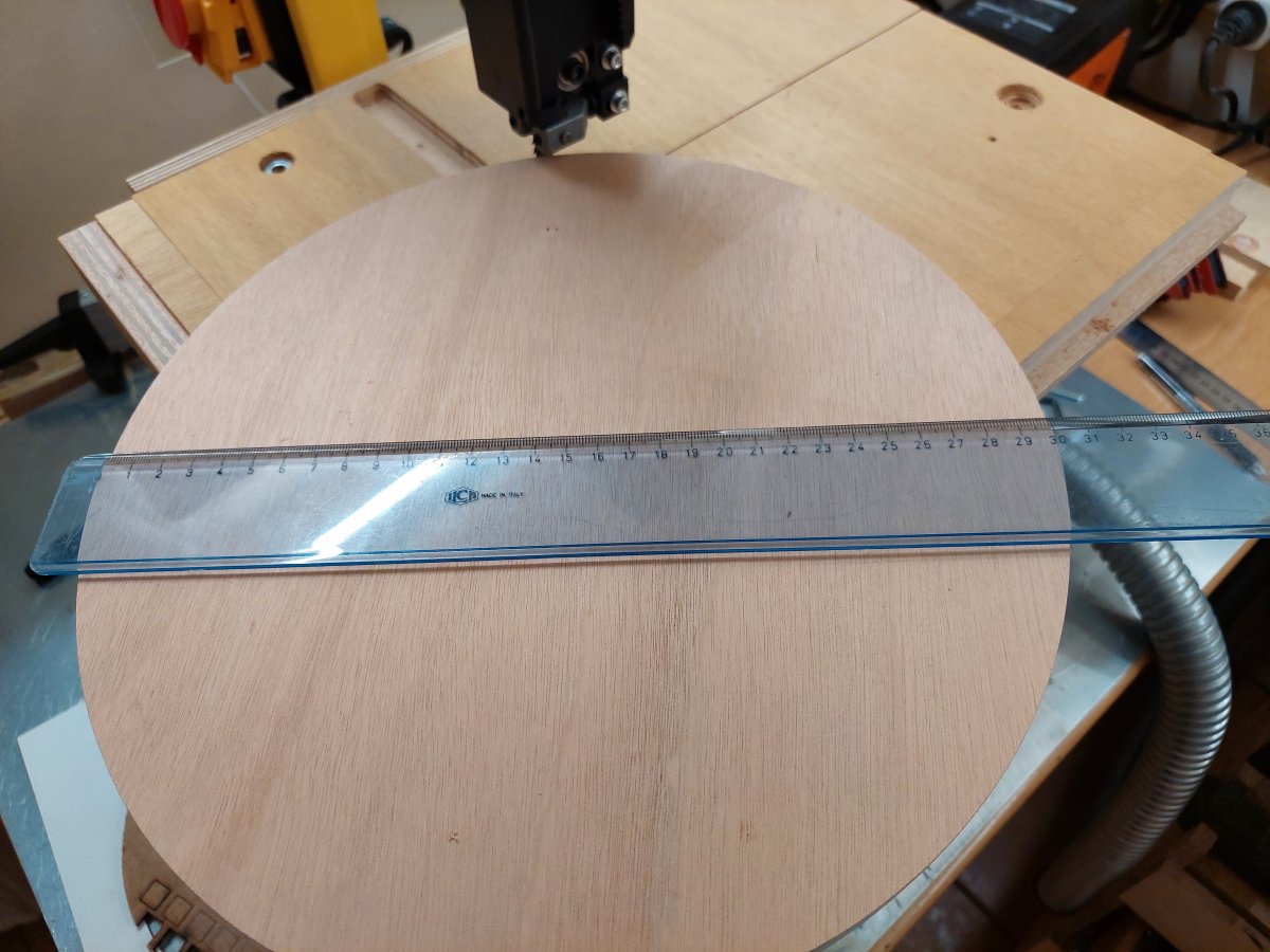

Εντυπωσιακό πως ήθελα διάμετρο 30 εκατοστών και πέτυχε απόλυτα. Βάζοντας το αξονακι στα 15 εκατοστά από την κορδέλα, αμφέβαλα για την ακρίβεια, αλλά έγινε άψογα η κοπή.
Θυμάμαι πόσο θόρυβο - πριονίδι και κόπο έκανα για την ίδια δουλειά στο ρουτερ! Απίστευτη ευκολία η κορδέλα.
Και όλα πεντακάθαρα! Χρησιμοποίησα φυσικά τη σκούπα στην ειδική έξοδο που έχει η Boston, αλλά μου έκανε εντύπωση το πόσο καθαρή παρέμεινε και στο εσωτερικό της!
Όμως, όπως λένε και διάφοροι στο internet, για μεγάλες επιφάνειες καλύτερα να προτιμούμε το ρουτερ.
Πολύ ευχαριστημένος με την όλη ευκολία της κοπής :) :D (y)
Νίκο, πολύ ωραίο αποτέλεσμα χωρίς καθόλου ξέφτια. Δες και αυτόν τον οδηγό από τον Γιαπωνέζο φίλο - δεν τον έχω φτιάξει αλλά φαίνεται καλός. Από το 13:00 και μετά δείχνει την χρήση του με διάφορα εργαλεία.
Η Boston είναι μικρή κορδέλα γι’αυτό έχει και τους περιορισμούς της.
Η απόσταση λαιμού κορδέλας είναι η μέγιστη ακτίνα κύκλου που μπορεί να σου κόψει η συγκεκριμένη κορδέλα. Δεν ξέρω πόση είναι αυτή η απόσταση στη Boston αλλά υπολογίζω γύρω στους 20 πόντους, που σημαίνει οτι πάνω από 40 cm δεν μπορεί να κόψει.
Το router είναι μια λύση που προτιμούν πολλοί για μεγαλύτερους κύκλους, εγώ προτιμώ τη σέγα.
Reactions: nikfor
Η απόσταση λαιμού κορδέλας δεν είναι η μέγιστη ακτίνα κύκλου που μπορεί να κόψει η κορδέλα γιατί πρέπει να χωράει να περάσει από τον λαιμό η γωνία της επιφάνειας του ξύλου, άρα το μεγαλύτερο ξύλο που μπορείς να δουλέψεις είναι απόσταση λαιμού κορδέλας=διαγώνιος/2 και η μέγιστη ακτίνα είναι πλευρά/2.
Reactions: enduras1
Σωστά, ισχύει αυτό.
Βέβαια, αν θες να φτάσεις στα όρια της κορδέλας σου με μια προεργασία μπορείς να αυξήσεις αρκετά την ακτίνα κόβοντας πρώτα με ελεύθερο χέρι τις γωνίες.
Κάποιο λάθος κάνετε και οι δυο.
Νομίζω μπερδεύεστε επειδή θεωρείτε ως κέντρο του κύκλου την κορδέλα, αλλά αυτό δεν είναι αλήθεια.
Το κέντρο είναι το αξονάκι.
Η κορδέλα βρίσκεται πάντα στην περιφέρεια του κύκλου, οπότε υπάρχουν πολύ μεγαλύτερα περιθώρια από αυτά που είπατε.

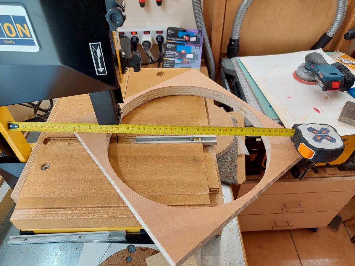

Νομίζω αυτή η φωτογραφία βοηθάει.
Όντως!!!
Απίστευτη σαχλαμάρα…. Μπρρδεύτηκα, και μπέρδεψα και τον LanMan, με τα κόντρα πλακέ που κόβω για το Κ40 και δεν μπορώ να κόψω κομμάτι φαρδύτερο απο 20cm.
Ναι έτσι είναι, μπερδεύτηκα :ROFLMAO:.Το διαγώνιος/2 πρέπει να το υπολογίζεις σε σχέση με το αξονάκι για να περνάει η γωνία από τον λαιμό.
Αν το καταλαβαίνω καλά ....το μέγεθος του κύκλου μπορεί να είναι όσο μεγάλο θέλεις.... αρκεί να αντέχει το μήκος το T-track αν πατάει σταθερά και κάπου αλλού έξω από το τραπέζι της κορδέλας και αφου κόψεις πρώτα τις γωνίες στην άκρη του ξύλου. :cool:
