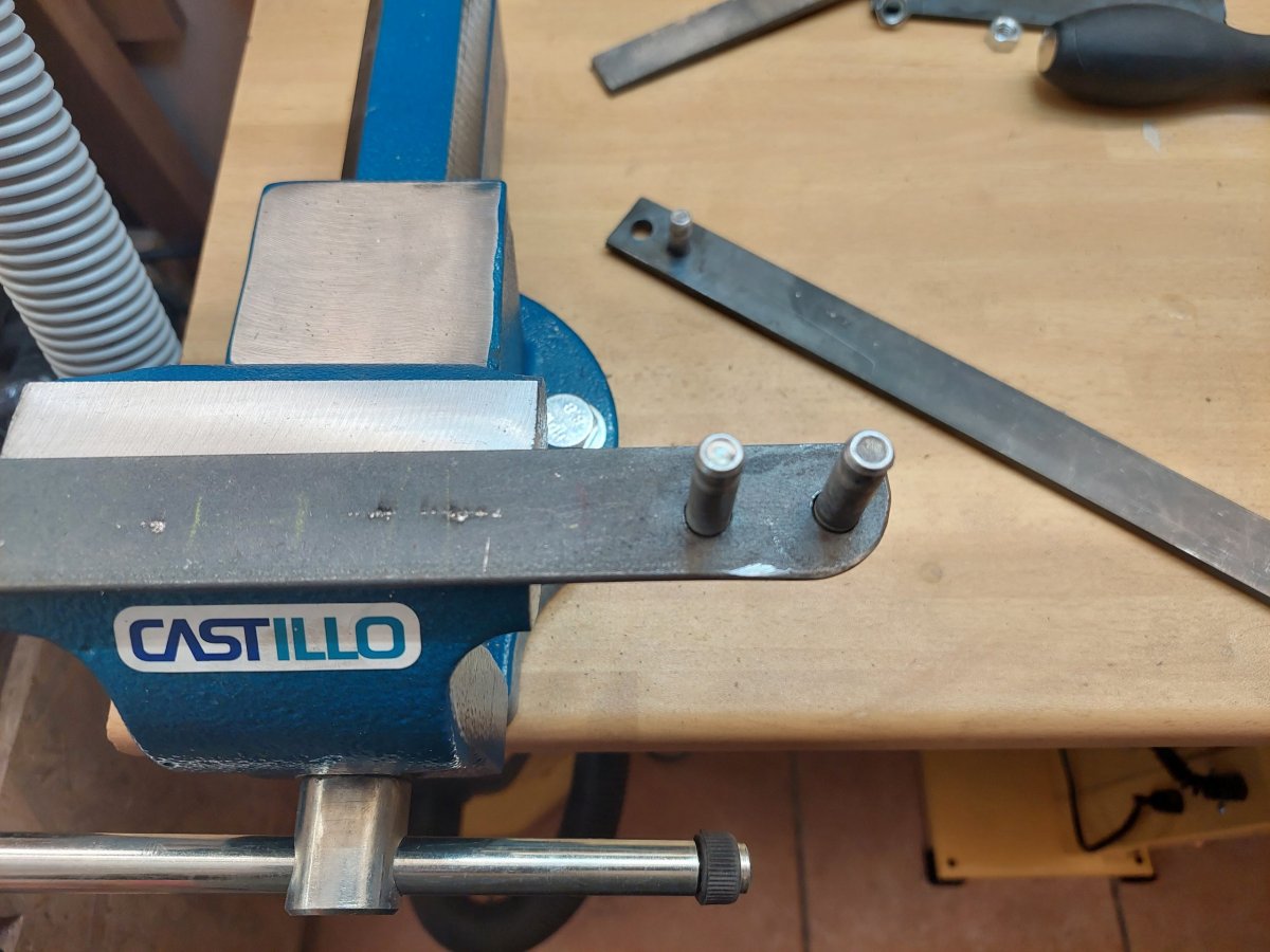

Έτσι, ψάχνοντας στο Youtube είδα πως αυτό είναι κάτι πολύ συνηθισμένο, να θέλεις να λυγίσεις μικρά ή μεγαλύτερα μέταλλα και έτσι έφτιαξα μια απλούστατη κατασκευούλα.

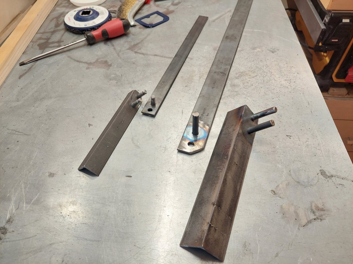

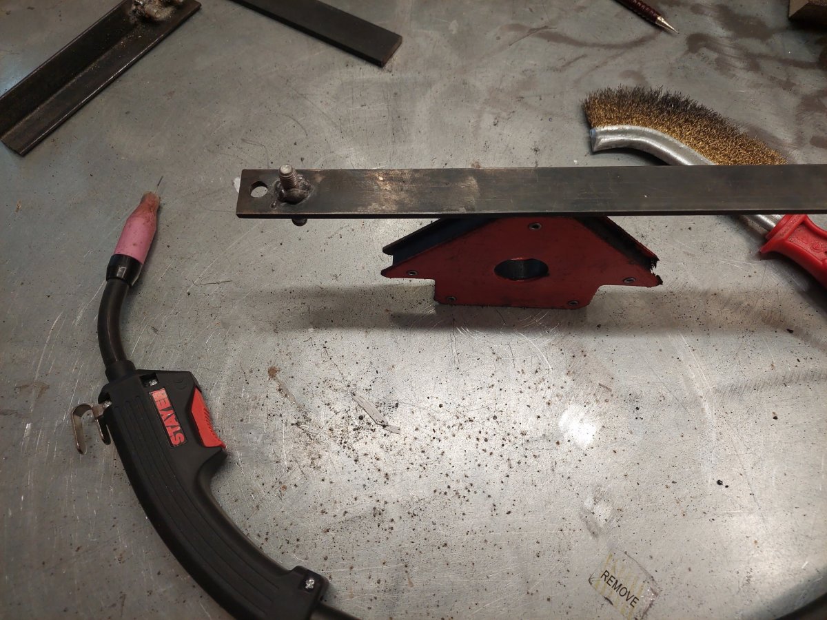

Πήρα ένα ρεταλάκι από μαύρη γωνία και ένα ρεταλακι από μια λάμα και τους άνοιξα από 2 τρύπες 8mm
Είχα και στην κασετίνα μου κάτι πείρους για ροδάκια, και κόλλησα τρεις από αυτούς με την ηλεκτροκόλληση πάνω στα ρεταλάκια.
Έκοψα ό,τι περίσσευε από την κάτω πλευρά με το δίσκο, έτριψα τις κολλήσεις και,
έκανα στρογγυλή τη μια πλευρά της γωνίας για να μη βρίσκει πάνω στη λάμα κατά την περιστροφή της.
Όλα έτοιμα!
Με 2€ (και πολλά λέω), έτοιμος ο οδηγός λυγίσματος για λεπτά μέταλλα. (y)

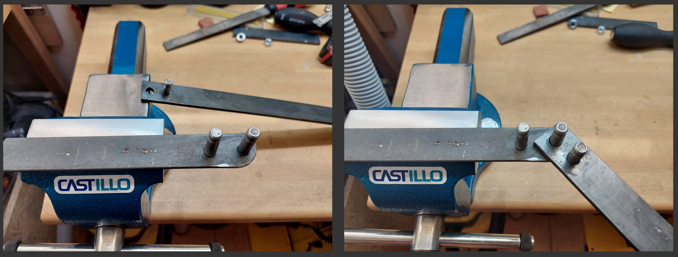

Στερέωσα τη γωνία πάνω στη μέγκενη και ιδού:

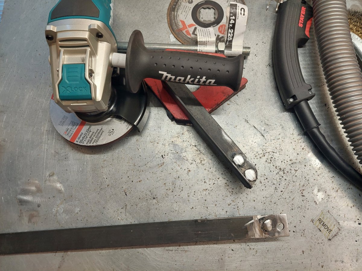

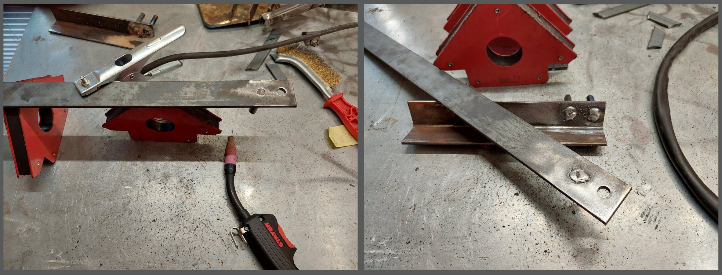

Έφτιαξα λοιπόν και τη βαρέως τύπου εκδοχή του οδηγού. Εύκολα, αφού είχα φτιάξει το προηγούμενο :)
Αυτή τη φορά έβαλα για γωνία 5mm και για λαβή, λάμα 8mm και μακριά, για να γίνει καλός μοχλός.
Για πείρους έβαλα στρογγυλή βέργα των 10mm που αποδείχθηκε ικανοποιητική σε αντοχή.
Κόπηκαν οι πείροι και τους έχωσα μέσα στις τρύπες που είχα κάνει χρησιμοποιώντας την μέγκενη σαν πρέσα.
Κόλληση σε υψηλή ένταση και λίγη λείανση
Έτοιμο και το μεγάλο :)

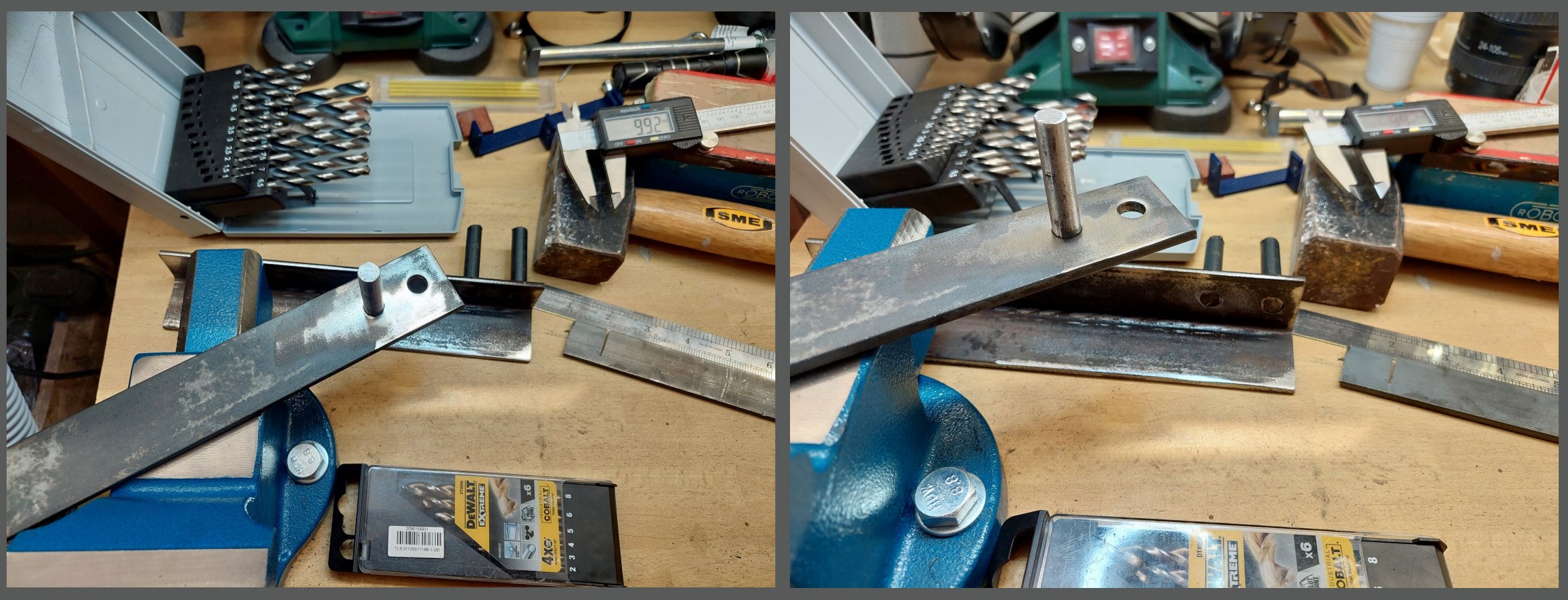

Λύγισα πολύ άνετα λάμα 4mm και βέργα στρογγυλή 8mm
Εύκολοι και πάμφθηνοι αυτοί οι οδηγοί και πολύ χρήσιμοι.

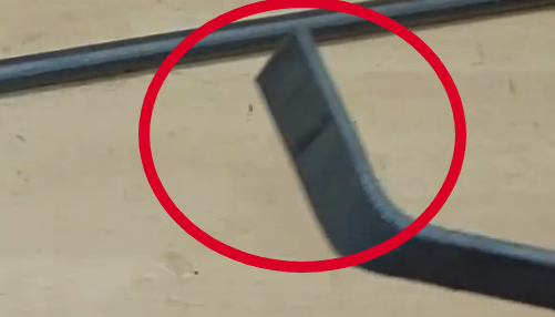

Βλέπω όμως, στη λάμα σου έκανε σημάδι απο τον σταθερό πείρο...
Έχεις δίκιο, αφήνει ένα μικρο σημάδι.
Και ΟΚ, με ελάχιστο τρίψιμο (που έτσι και αλλιώς θα το έτριβα) εξαφανίζεται, αλλά από την άλλη πλευρά που δεν φαίνεται στο video, είναι πιο έντονο το σημάδι και ο οδηγός απαιτεί βελτίωση.

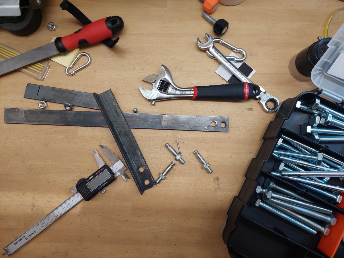

Για αυτό πολλοί βάζουν ρουλεμάν γύρω από τον πείρο. Το είχα δει, αλλά δεν ήξερα που να βρω το κατάλληλο ρουλεμάν.
Πάω σε άλλο νήμα να ζητήσω τη βοήθεια των ειδικών :cool:
Reactions: ikomninos

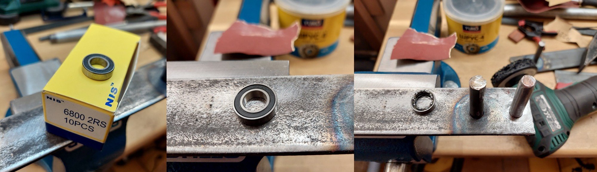

Λοιπόν, πηγαίνοντας για Leroy, έκανα μια στάση στον donoupoglou.gr (Ρετσίνα 43, Πειραιάς) και πήρα λίγα ρουλεμανάκια 6800 2RS της Nis, 1€ το ενα, τα οποία έχουν εσωτερική διάμετρο 10mm, εξωτερική 19mm και πλάτος 5mm
Βέβαια δεν έμπαιναν στον πείρο των 10mm που δεν είναι τόσο λείος και χρειάστηκε αρκετό τρίψιμο και όταν άρχισα να κοπανάω ένα με το σφυρί για να μπει για να ξεμπερδεύω ... αυτό έσπασε ... προφανώς (αλλά δεν με πείραξε γιατί είδα πως είναι και από μέσα ) 😆 😛
Τελικά, έτριψα τον πείρο με υπομονή και μπήκαν ωραία.
Το αποτέλεσμα είναι σαφώς καλύτερο από πριν, αλλά θέλει βελτιώσεις.
Όπως είπε και ο Δημήτρης, θα πρέπει να ξαναφτιαχτεί ο οδηγός με τους πείρους πιο μακριά ώστε να χωρέσουν ρουλεμάν και στους τρεις πείρους και να μη γίνονται καθόλου σημάδια.
Υπάρχει και άλλο ένα μικρό πρόβλημα: Όταν στραβώνεις πιο πλατιά λάμα (2,5 εκ και πάνω), η λάμα λυγίζει μεν, αλλά στραβώνει και ως προς τον άλλο άξονα, λόγω των τζόγων που έχει αυτή η κατασκευούλα. Έως 2cm πλάτος λάμες ή βέργες στρογγυλές για τις οποίες και τον έφτιαξα, δεν υπάρχει πρόβλημα. :)
Επίσης θα ήθελα και κάτι πιο σκληρό για τον πείρο που είναι τώρα από βέργα στρογγυλή μαύρη των 10mm, αλλά δεν ξέρω τι θα μπορούσα να βάλω (που να μπορώ και να το κολλήσω) :unsure:

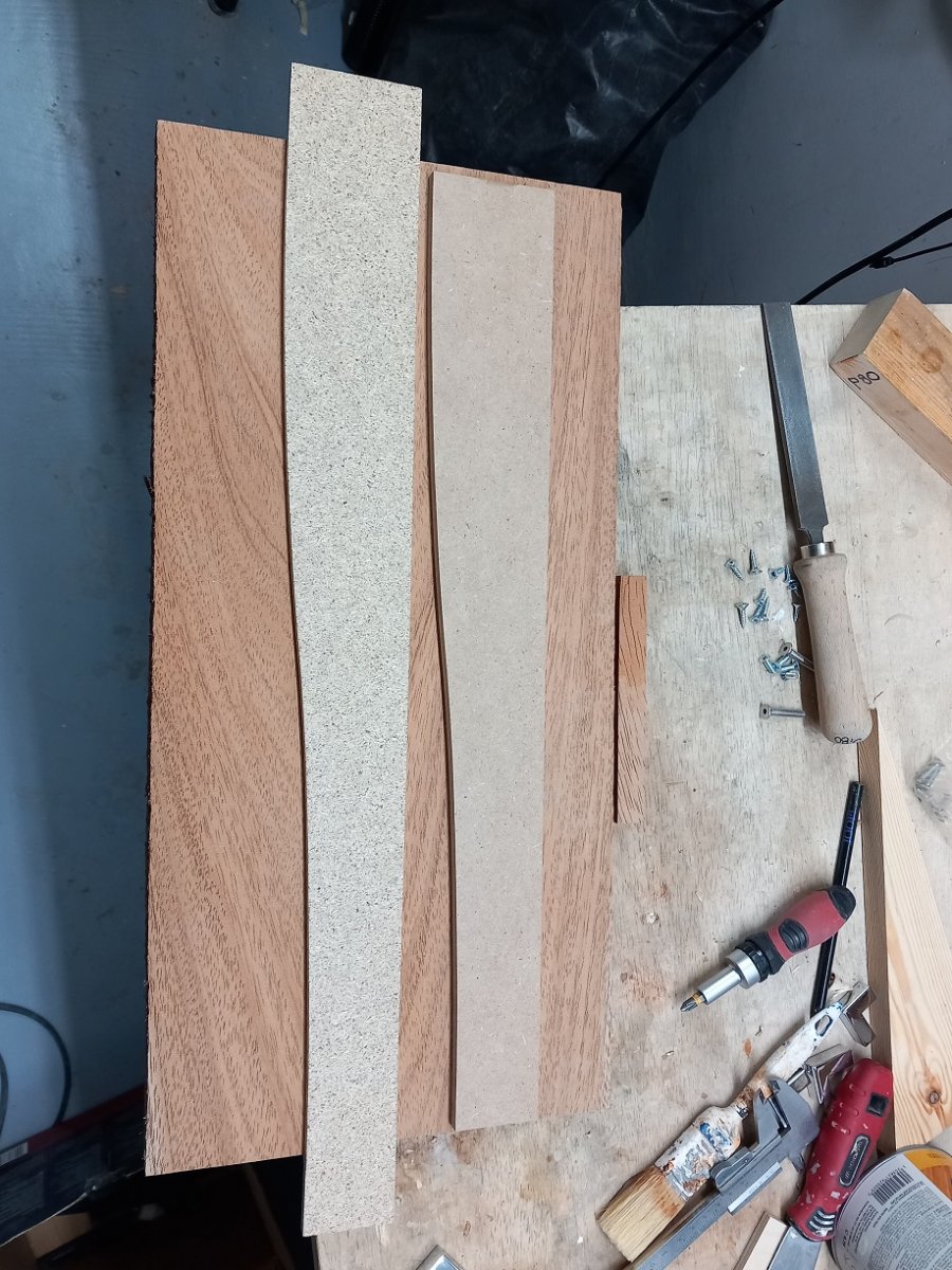

Χαζεύοντας, έπεσα πάνω σε αυτό το άρθρο που στη σελίδα 3 λέει πως να σχεδιάσεις καμπύλες χρησιμοποιώντας μόνο δύο καρφάκια και δυο πηχάκια. Αν εκεί που τελειώνει η καμπύλη σχεδιάσεις άλλη μία ανάποδα, παίρνεις ένα σχέδιο σαν κύμα (όπως αυτό στην 2η φωτογραφία).
Μετά με σέγα και γυαλοχαρτάρισμα δοκίμασα να κόψω πάνω στην γραμμή για να φτιάξω ένα πατρόν με το ίδιο σχέδιο - δεν κατάφερα να βγάλω μια ομαλή καμπύλη.
Οπότε, στη θέση του μολυβιού που δείχνει στο άρθρο έβαλα το ρούτερ, φτιάχνοντας αυτή τη βάση. Όλη η ουσία είναι τα δύο μακρόστενα πηχάκια που ενώνονται υπό γωνία υπολογίζοντας να βγει το κοπτικό στο σημείο που ενώνονται. Τα δύο κομμάτια πάνω και το ένα στρογγυλό κάτω είναι τυχαία ρετάλια για να πατάει σταθερά το ρούτερ.
Και εδώ το τελικό αποτέλεσμα. Το αριστερό κομμάτι είναι από μοριοσανίδα 6χιλ - το υλικό που έκανα όλα τα πειράματα και όταν κατάφερα να βγάλω ένα αξιοπρεπές πατρόν, το αντέγραψα σε MDF 8χιλ (το δεξί κομμάτι) με ένα μπιτ αντιγραφής στο ρούτερ.
Αν κάποιος έχει υπόψη ευκολότερο τρόπο να μας τον πει, ο συγκεκριμένος έχει αρκετή δουλίτσα.

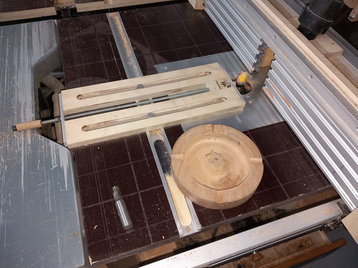

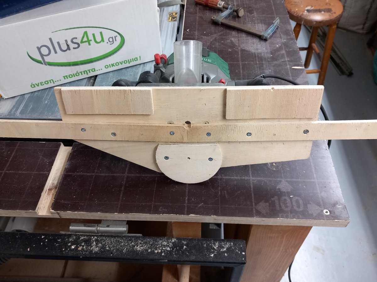

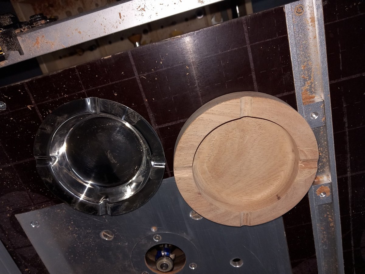

Άλλος ένας οδηγός, αυτή τη φορά για κυκλικές κοπές. Το σχέδιο από τον JSK-Koubou.
Η ιδέα είναι απλή: έχεις έναν κινητό άξονα (το κομματάκι με το μάυρο βέλος) και ένα ρυθμιζόμενο φράκτη (το κομματάκι με την τρύπα ακριβώς αριστερά από τον κινητό άξονα). Στο ένα εκατοστό που μπορεί να κινηθεί ο άξονας (όπως φαίνεται στην φωτογραφία) διαμορφώνεις τον εσωτερικό κύκλο. Όσο πιο αριστερά ρυθμίσεις τον φράκτη, τόσο πιο λεπτό θα βγει το "χείλος" από το μπωλ/τασάκι. Για τον εξωτερικό κύκλο απλά βάζεις τον κινητό άξονα πίσω από τον φράκτη.

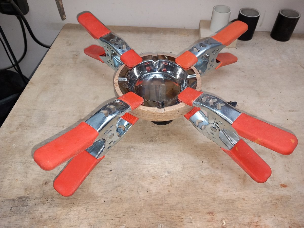

Για πρώτη δοκιμή έκανα ένα τασάκι. Πρώτα έκανα 4 αυλάκια με το μαύρο μπιτάκι που φαίνεται αριστερά, όταν η σανίδα ήταν ακόμα τετράγωνη. Μετά έκανα με ένα διαβήτη δύο ομόκεντρους κύκλους και αφαίρεσα υλικό εσωτερικά με ένα τρυπάνι για μεντεσέδες (φορστνερ) για να διευκολύνω την δουλειά του ρούτερ. Από απροσεξία το τρυπάνι άρπαξε το ξύλο και έκανε τα σημάδια που φαίνονται στην πάνω μεριά.
εδώ αμέσως μετά τα χοντρά τριψίματα
και εδώ η κόλληση με εποξική ενός μεταλικού τασακίου (από Jumbo), μετά το τελικό τρίψιμο. Να συμπληρώσω ότι τον οδηγό τον δοκίμασα εκτός από το ρούτερ και με τον σταθερό ταινιολειαντήρα και έδινε πολύ καλό αποτέλεσμα.

Λοιπόν, η μαγκιά με τον συγκεκριμένο είναι ότι, επειδή είναι κινητός ο άξονας, βάζεις μπρος το ρούτερ ή το τριβείο και μετά σπρώχνεις το ξύλο προς το εργαλείο. Μόλις τερματίσει ο άξονας εκεί που έχεις ρυθμίσει τον φράκτη, ξεκινάς και περιστρέφεις το ξύλο. Στην αρχή είχα βάλει τον άξονα πάνω στον φράκτη (φαίνεται η τρύπα στις παραπάνω φωτογραφίες) αλλά δεν δουλεύει έτσι, σου αρπάζει το εργαλείο το ξύλο εκτός αν κάνεις την διαδρομή σε πολύ μικρά βήματα.
Η κατασκευή δεν είναι καθόλου σύνθετη, τα βήματα τα δείχνει αναλυτικά. Από υλικά θες:
-δυο μακρόστενα κομμάτια κ/π, εγώ έβαλα 12άρι για να έχω περισσότερο ωφέλιμο ύψος στο ρούτερ
-Ντίζα 6άρα
-Ρουλεμάν έβαλα Φ6Φ10 x3mm, από εκεί που είχες ψωνίσει και εσύ (Δονούπογλου - έχει μαγαζί και στην Λ.Αθηνών). 1,95€/τμχ
-δυο λωρίδες αλουμίνιο 5χιλιοστά χοντρό (θέλει χοντρό, αλλιώς με το μεγάλο ρουλεμάν θα κοπεί η λωρίδα στα δύο). Κόβεις από μια πλάκα στο παγκοπρίονο και τρυπάς με τρυπάνι κουκουνάρα να βγει η τρύπα 10mm από την μία πλευρά (για να φωλιάσει το ρουλεμάν) και 6-8mm από την άλλη (για να περνάει η ντίζα)
-Για άξονα περιστροφής, πάρε ένα παλιό τρυπάνι 4-5mm και κόψε κομματάκια από το στέλεχος.
