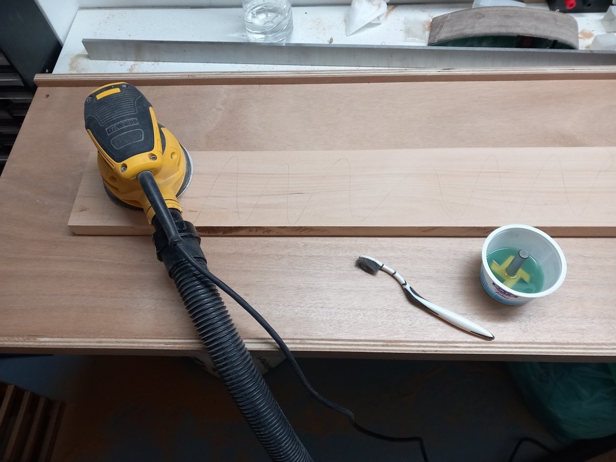

...και έτοιμος ο οδηγός. Από τις πρώτες δοκιμές φαίνεται να γίνεται δουλίτσα απλά θέλει πολύ δουλειά για το σετάρισμα/επιπέδωση, πολύ περισσότερη από τον προηγούμενο οδηγό. Για να τον στήσεις αξίζει μόνο αν έχεις πολλές σανίδες για επεξεργασία. Χωράει σανίδες μέχρι 2,2μ μήκος και μέχρι 12εκ πλάτος. Όταν τελειώσουν τα πλανίσματα θα βγουν οι βίδες και θα αποθηκευτεί όρθιος μαζί με τα υπόλοιπα φύλλα κόντρα πλακέ. Κόστος γύρω στα 35 ευρώ για το κ/π (2,3Χ0.5 μέτρα από λερόυ).
Φυσικά θέλει τρίψιμο μετά το πέρασμα με το ρούτερ, και κάθε ~3 σανίδες θέλει καθάρισμα και το κοπτικό (με swaz και οδοντόβουρτσα).
