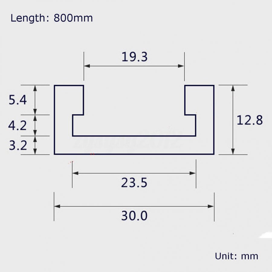

Τα T-track η T-slot Μπάμπη είναι πονεμένη ιστορία....
Πολύ ωραία έχει αυτό το μαγαζί στην Ατλάντα τα Standard Miter T-Track--Miter Track & T-Bar Combo σε όλες τις διαστάσεις αλλά σκέφτομαι το τελωνείο...
https://www.ptreeusa.com/ttrack_track.html είναι πακέτο T-trac & slider ότι ακριβώς χρειάζομαι
Έχει και αυτός στην Γερμανία της INCRA αλλά δεν έχει τα slider που θέλω.
Στο e-bay βρίσκεις διάφορα και πολλά αλλά το παιχνίδι εκεί όπως και στα άλλα κινέζικα όπως διαπίστωσα στο πολυήμερο ψάξιμο είναι στις τιμές και στα μεταφορικά για το ίδιο πράγμα. Όπου έχει δωρεάν μεταφορικά έχει και ακριβή τιμή αγοράς...όπου έχει φτηνή τιμή έχει υψηλά μεταφορικά μία ή άλλη δηλαδή.
Στο Aliexpress έχω βρει αυτά https://www.aliexpress.com/store/product/NEW-800mm-31-5inch-Standard-Alluminium-T-track-Miter-Track-Slot-for-Router-Table/1113883_32573812387.html?spm=2114.10010108.1000023.20.7bb546c2TIL6bY όπου όπως θα δεις τα μεταφορικά είναι περισσότερα από την αξία του προϊόντος ...και slider αυτά https://www.aliexpress.com/item/M6-M8-Miter-Bar-Standard-T-Slot-Nut-Aluminum-Miter-Slot-Slider-Fit-To-3-4/32955790011.html?spm=a2g0s.13010208.99999999.260.286f3c007k1Kte αλλά δεν έχει 600mm που θέλω εγώ μόνο μέχρι 450mm.
Μάλλον σε αυτά από το Ali θα καταλήξω γιατί οι Κινέζοι βάζουν επάνω στα παραστατικά πολύ χαμηλή τιμή προϊόντος και μπορεί να αποφύγω την ταλαιπωρία του τελωνείου.
Κόστος στο Aliexpress 116.50 με τα μεταφορικά αλλά με μικρότερα slider
Κόστος στον Αμερικάνο 142.93$ χωρίς τα μεταφορικά μέσα αλλά κομπλέ αυτά που θέλω και πακέτο από το ίδιο εργοστάσιο που σημαίνει ότι θα γλιστράνε άψογα μεταξύ τους.
Μπλέξιμο αλλά θα πάρω κάποια απόφαση ...:flipout:

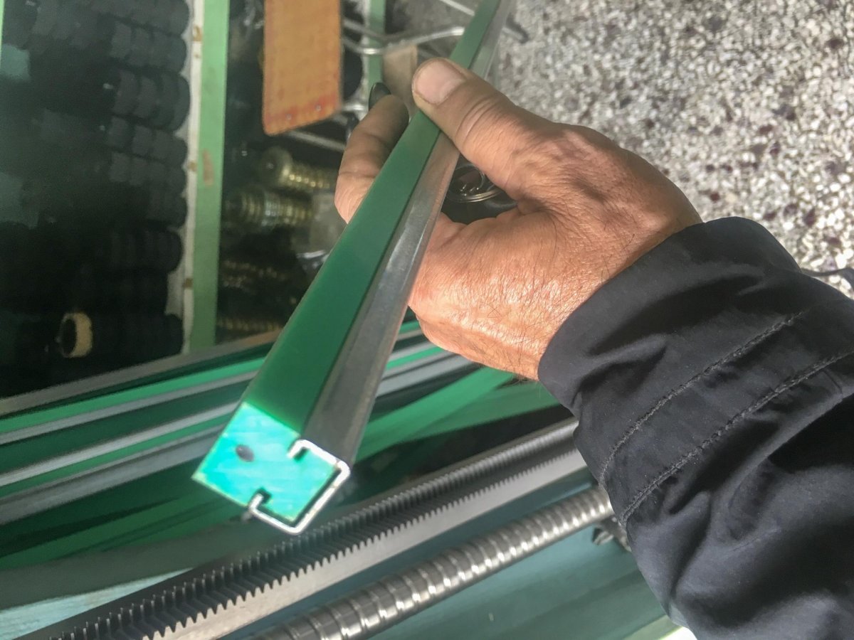

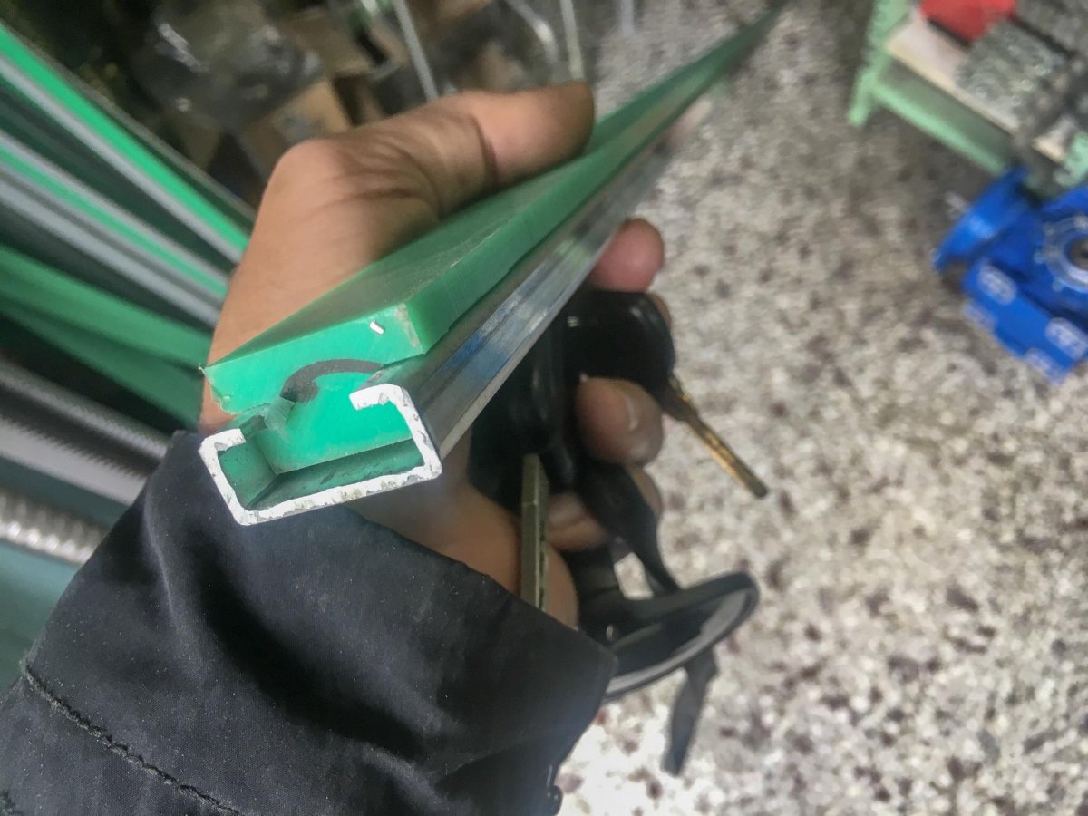

Πουθενά δεν μπόρεσα να βρω κάτι ...άγνωστη λέξη...
Μωρέ εγώ βρήκα... και, απ´ότι φαίνεται, είναι και εξαιρετικής ποιότητας το γλύστρημά του..
Κοστίζει όμως 30 € το δίμετρο.
Κοστίζει όμως 30 το δίμετρο.
Νεκ -bye-
Μπάμπη ...ωραίο αλλά θέλει κόψιμο το επάνω μέρος ...γίνεται ?? 30 το δίμετρο τσάμπα είναι και ντόπιο για λέγε περισσότερα .
Είναι δύο διαφορετικά αν το προσέξεις, το ελνα πιο ψηλό και πιο στενό το άλλο πιο πλατύ και χαμηλό.
Αν θες κατέβασμα κολωεται με κορδέλο ή με το δισκοπρίονο.
Τα βρήκα στη Σ.Πάτση σ´ ένα μαγαζί που ειδικεύεται σε συστήματα μεταφοράς κίνησης, το Chrismotor.
Δυστυχώς το site του δεν είναι ακόμα έτοιμο.
Το πλατύ και χαμηλό κάνει αν κοπεί πρόσωπο. Το μέταλλο είναι αλουμίνιο ??
Το κατασκευάζουν αυτοί ή το κάνουν εισαγωγή ??
Αυτές είναι οι κλασικές στάνταρ διαστάσεις σε αυτά που πουλάνε απ´έξω
Αλλά εμείς μπορούμε να βάλουμε ότι υπάρχει αρκεί να τσουλάει.
Αλουμίνιο είναι.
Δεν ρώτησα τόσες λεπτομέρειες, θα ξαναπεράσω όμως μέσα στις επόμενες μέρες και τα ρωτάω όλα αυτά.
Να κοπεί αλλά γιατί να κοπεί πρόσωπο;
Δεν είναι καλύτερα να γίνει μια γκινησιά με το ρούτερ και στο πάνω κομμάτι και να χωνειτεί το πλαστικό;
