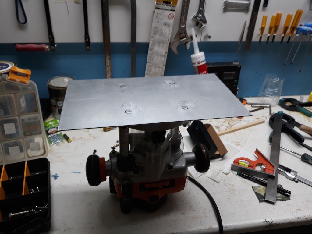

Πολύ καλή δουλειά!!!!Το τριήμερο ασχολήθηκα με την κατασκευή τραπεζιού για το ρούτερ. Δεν το ολοκλήρωσα, μένει να μπουν συρτάρια και να καλυφθεί περιμετρικά. Έγινε από οξυά οι βάσεις και ο πάγκος από mdf. Η ρύθμιση ύψους γίνεται με το δράπανο, ακολούθησα την κατασκευή του Ηλία (kenzo).
Η πλάκα είναι αλουμίνιο 6 χιλιοστά και τα δακτυλίδια από πλέξιγκλας.![]()

Για να το κάνεις αυτό πρέπει να έχεις ποτηροτρύπανο 50 ή 52mm να ξεκινήσεις κάνοντας μια εγκοπή όσο το πάχος του καπακιού και μετά στο ίδιο κέντρο ξετρυπάς με το 48mm.

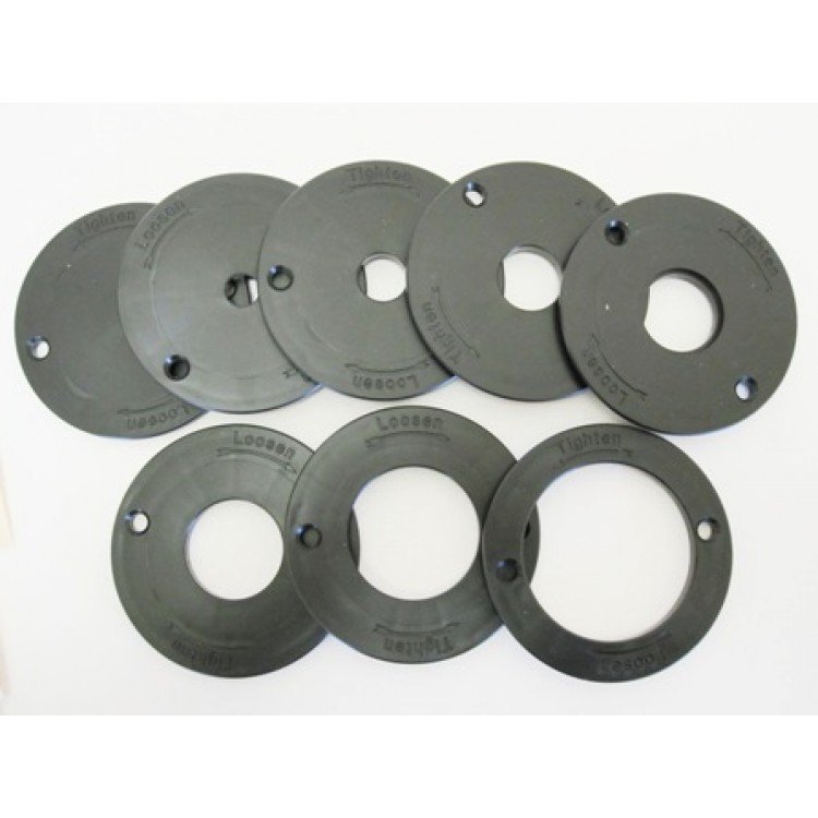

Τέτοια δακτυλίδια πουλάνε έτοιμα τα οποία έχουν ίδια εξωτερική διάμετρο αλλά διαφορετικό μέγεθος εσωτερικής τρύπας. Το μόνο που πρέπει να κάνεις εσύ είναι την τρύπα με την ανάλογη πατουρα στην βάση του ρουτερ για να κουμπώνουν. Εγώ τα έκανα σε cnc, η βάση είναι από αλουμίνιο 6 χιλιοστών και τα δακτυλίδια από πλεξιγκλας 5 χιλιοστών.Σωστός - ευχαριστώ για την ιδέα.
Κάνε μια αναζήτηση στο Google σαν router ringsΠαύλο που τα βρίσκουμε αυτά τα δακτυλίδια ??
