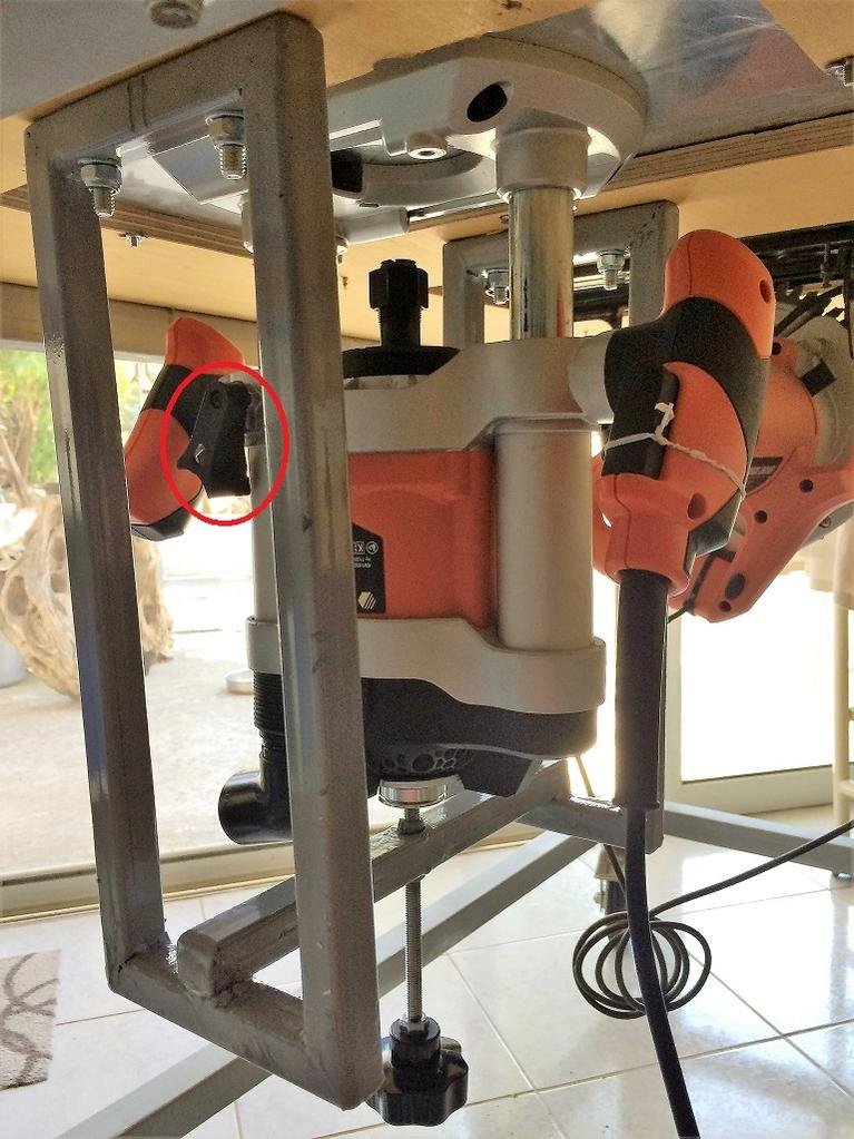

Υπαρχουν καποιες εναλλακτικες για την ασφαλιση του υψους? Το κλειδωμα δηλαδη της ντιζας για να μην γλυστραει απο τους κραδασμους/πιεση.
Η πιο εύκολη και ασφαλής είναι το σφίξιμο του ασφαλιστικού που έχει επάνω το ίδιο το ρούτερ στην μία από τις 2 κολόνες
Αυτό στον κόκκινο κύκλο.

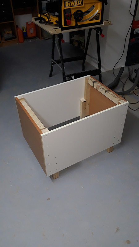

Τελείωσα με ένα προσωρινό σταντ για το παγκοπρίονο, από ότι ρετάλια είχα (μελαμίνης 16χιλ, πηχάκια 35Χ45χιλ και κόντρα πλακέ σημύδα 12χιλ). Βγήκε πολύ γερό και πιστεύω θα κάνει την δουλειά του μέχρι να φτιάξω τον κανονικό πάγκο.
Στην συνέχεια έβαλα δίπλα τον πάγκο του ρούτερ και τα έφερα όσο πιο κοντά γίνεται στο να βρίσκονται οι δύο επιφάνειες στο ίδιο επίπεδο (είναι και στραβό το δάπεδο). Έτσι ακριβώς έχω στο μυαλό μου την διάταξη για τον μελλοντικό (ενιαίο πάγκο), οπότε θα ξεκινήσω να τα δουλεύω να δω τι βολεύει και τι αλλαγές να κάνω.

Ωραία τα κούμπωσες ...αλλά... γνώμη μου είναι να μην μπλέξεις τον φράχτη του δισκοπρίονου με το ρούτερ.
Το ρούτερ θέλει φράχτη με τρύπα στο κέντρο και χώρο πίσω για να φεύγει το πριονίδι. θα προτιμούσα ο φράχτης να είναι πίσω από το ρούτερ και να τραβιέται προς το μέρος σου σε οδηγούς που θα κάνεις δίπλα από τις δύο πλευρές της πλάκας του ρούτερ.
Με λίγα λόγια θα πρότεινα ανάποδη διάταξη.... το ρούτερ αριστερά και το παγκοπρίονο δεξιά.
Σκέψεις εκφράζω ...άλλωστε εσύ δεν είσαι πρωτάρης ...για να το σκεφτείς έτσι κάτι θα έχεις στο μυαλό σου....το συζητάμε... -bye-
Μπράβο Δημήτρη !!!
Καλά κάνεις Νικ - όποιος δουλεύει ήδη σε πάγκο κάτι ξέρει παραπάνω.
Λοιπόν, σκέψου ένα κανονικό φράχτη για ρούτερ (δύο ξύλα παράλληλα, κάθετα κομμάτια να τα ενώνουν, τρύπα στη μέση κλπ) που θα τον πιάνεις πάνω στον μεταλλικό φράχτη όταν δουλεύεις το ρούτερ και μετά θα τον αποθηκεύεις. Έτσι θα έχεις φράχτη που κινείται παράλληλα στον πάγκο και δυνατότητα μικρορύθμισης, με τον έτοιμο μηχανισμό που υπάρχει. Επίσης, πιστεύω πως η επίπεδη επιφάνεια του έτοιμου μεταλλικού φράχτη θα βοηθήσει να βγει πιο επίπεδος και ο ξύλινος φράχτης. Αν όχι, θα δοκιμάσω την ίδια πατέντα με άλλο υλικό.
Για την αλλαγή της διάταξης, έχε υπόψη ότι ο φράχτης του παγκοπρίονου έχει μεγάλη διαδρομή προς τα δεξιά (μέχρι 80εκ από τον δίσκο) ενώ μικρή προς τα αριστερά. Αν είναι να εξυπηρετεί και τα δύο εργαλεία, πρέπει να είναι αριστερά το παγκοπρίονο δεξιά το ρούτερ. Επίσης το εργαστήρι είναι μακρόστενο και για να χωράνε τα μεγάλα σε μήκος κομμάτια πρέπει να τα ξεκινάς από εκεί που βγήκε η φωτογραφία προς το βάθος.
Κωστή, προσωρινό. Ο μόνιμος πάγκος θέλει χρόνο, μελέτη και χρήμα οπότε μέχρι να γίνει, να μπορώ να δουλεύω αλλά και να δω τι θα βολέψει.
Δημητρη μια χαρα το εφτιαξες, μη μπλεξεις το φρακτη του παγκοπριονου με αυτον του ρουτερ, για τους λογους που περιεγραψε ο Νικ.
Επισης μπορεις να βαλεις καθετες βιδες κατω απο τα ποδια του dewalt για να το ευθυγραμιζεις με τους διπλανους παγκους
Φτιαξε πρωτα ενα sled και οσο θα το δουλευεις θα βλεπεις και τις αναγκες σου για τις επεκτασεις.
Για να το λέτε όλοι κάτι θα ξέρετε, αλλά θα τον κάνω το φράκτη να μου φύγει ο καημός. Ένα απόγευμα δουλειά είναι - αν αποτύχει, ξεμοντάρισμα και βλέπουμε.
Αυτό με τις βίδες θα το κάνω στον κανονικό πάγκο. Προς το παρόν είναι μικρός ο πάγκος και ευθυγραμίζεται πιο εύκολα ο πάγκος μαζί με το πριόνι αντί για μόνο το δεύτερο.
Θα σε ακούσω για το σλεντ - να σου πω την αλήθεια δεν ήξερα πως να πάρω μπρος, οπότε είναι μια ιδέα για το ξεκίνημα.
Είπα: "" ...άλλωστε εσύ δεν είσαι πρωτάρης ...για να το σκεφτείς έτσι κάτι θα έχεις στο μυαλό σου....""
Που σημαίνει ότι αν δεν το κάνεις ...δεν λέει τίποτα ...οι πατέντες πρέπει πρώτα να υλοποιούνται και μετά να βγάζουμε συμπεράσματα :flipout::flipout:-bye-

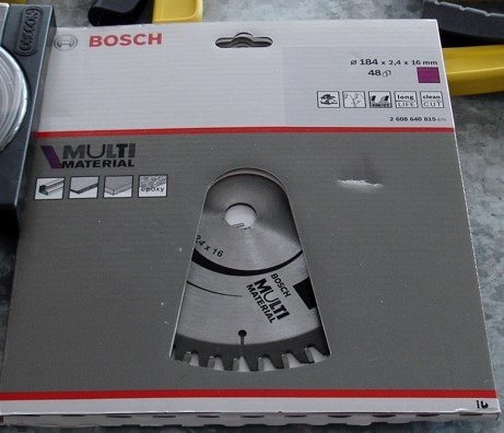

Μια ερώτηση για τους παγκάτους συναδέλφους (την βάζω εδώ επειδή δένει καλύτερα με τα παγκοπρίονα):
Τι δίσκο/δίσκους χρησιμοποιείτε γενικά;
Έψαξα αρκετά στο ιντερνετ και το συμπέρασμα μέσες - άκρες ήταν ένας δίσκος:
-40δόντια γενικής χρήσης
-ειδικός για κατα μήκος κοπές (rip cuts)
-ειδικός για σκληρά υλικά (πλαστικά, αλουμίνια κλπ)
-80δόντια για λεπτοδουλειές
Λέω σιγά σιγά να βάζω στο πρόγραμμα τον 1ο δίσκο, κάτι για γενική χρήση αποκλειστικά σε ξύλο, και προς το παρόν να αφήσω τον δίσκο που ήρθε με το δισκοπρίονο (24 δόντια) για rip cuts και πλαστικά.
Εγω σαν πρωτο δισκο αγορασα έναν bosch για μελαμινες μπλε με 80 δοντια αν θυμαμαι. το πριονι αρχικα ειχε 24.
Κοβει τελεια μελαμινες και καθετα αλλα να κοψεις π.χ. δρυς 20mm σε μηκος 50+ ποντους εκοβε πολυ αργα σε σημείο να αναβει το ξυλο + το πολυ ζορι που χριεαζοταν, που σημαινει και deflection σε ολο το σκελετο του πριονιου.
Μετα εβαλα εναν 40 δοντια παλι bosch, νομιζω expert for wood και με αυτον κοβω τα παντα. Γρηγορες και καθαρες κοπες και στην μελαμινη αντι για ποιοτητα 100 παιρνω 90. Μιλαμε για ξεφτισματακια εδω εκει οσο το κεφαλι της καρφιτσας.
Αυτον της μελαμινης δεν το ξαναεβαλα γιατι ειναι λιγο μανουρα να αλλαζεις δισκο αλλα και επειδη τιποτα το μελαμινικο που φτιάχνω δεν απαιτει την 100% ποιοτικη κοπη με μηδενικο ξεφτισμα.
Και σου προτινω 40 δοντια καθαρα για ξυλο για να κοβεις με μικρη δυναμη προωσης ανετα και ποιοτικα όλες τις κοπές.
Εγω που κοβω mdf και κπ μεχρι 20mm με 24 δοντια εχω κακη κοπη μονο στο mdf.
Οταν ομως βαζω με 40 δοντια εχω καλυτερη κοπη αλλά αργη προωση.
Εαν μπορεις αγορασε 40 δοντια diablo και εχεις τον 24αρι για τα Β
