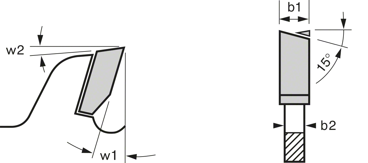

Κοιταζοντας τον δισκο της Bosch οπου συζυτατε απο πανω ειδα μια λεπτομερια η οποια λειτουργικα δεν ξερω πως δουλευει κατα το κοψιμο και τι τελικα σε σχεση με τα δοντια οφελει...
Ειναι η γωνια αφαιρεσης υλικου....
https://www.bosch-professional.com/...078/o93690v82_iks4442_WZ-Plus_2608642384.webp
Οπως φενεται στο επισημο site της Βοsch στην διαμετρο οπου και με ενδιαφερειαλλα και σε αλλους,παιζουν 3 διαφορετικη δισκοι οπου οσο ανεβαινουν τα δοντια τοσο χαμηλωνει η γωνια κοπης...
https://www.bosch-professional.com/gr/el/πριονόδισκοι-expert-for-wood-2592812-ocs-ac/
190 24 15 20
190 48 10 20
190 56 5 20
Ειναι η ποιοτητα καθαροτητας της κοπης η κατι αλλο...;
Ας μας δωσει καποιος τα φωτα του....

Παγκοπριονο και δισκοπριονο χειρος.
οσο πιο + τοσο πιο γρηγορη και επιθετικη κοπή.
Μαλακα ξυλα και γρηγορη κοπη βαζεις θετικες μοιρες δοντιου. Αρπαζει το υλικο και το τραβαει ενω το σπρωχνει και στον παγκο. +5 εως +20.
Σκληρα ξυλα θέλουν μικρές θετικές περιπου +5´ αλλα σε γενικες γραμμες πας και πιο πανω.
Κοπη μεταλλου και ειδικα μαλακων και λεπτων, παντα με αρνητικη τιμη δοντιου. το δοντι πρεπει να τριβει/κοβει και οχι να δαγκωνει.
Φαλτσοπριονα.
Κοβουν με ολα τα ειδη αν εισαι προσεκτικος, αλλα θεωρειται πιο σωστη και ασφαλης επιλογη η 0 εως αρνητικη -5 γωνία.
Αυτο επειδη η θετικη τείνει να τραβηξει το κομματι απο την πλακα του φαλσοπριονου προς τα πανω και αρπαζει προς το κομματι και ειναι πιο δυσκολη στον ελεγχο της κοπης. π.χ. να κοψεις μιση αποσταση εως ενα σημαδι.
Επειδη λογω μικρης κοπης (cross cut) στα φαλτσοπριονα το κερδος στην ταχυτητα κοπης ειναι αμελητέο, δεν εχει και κανενα νοημα να χρησιμοποιησεις θετικες μοιρες.
Γιάννη ευχαριστούμε για την ανάλυση.
Ηλία, πες μας σε ποιούς δίσκους κατέληξες να παίρνουμε καμια ιδέα.

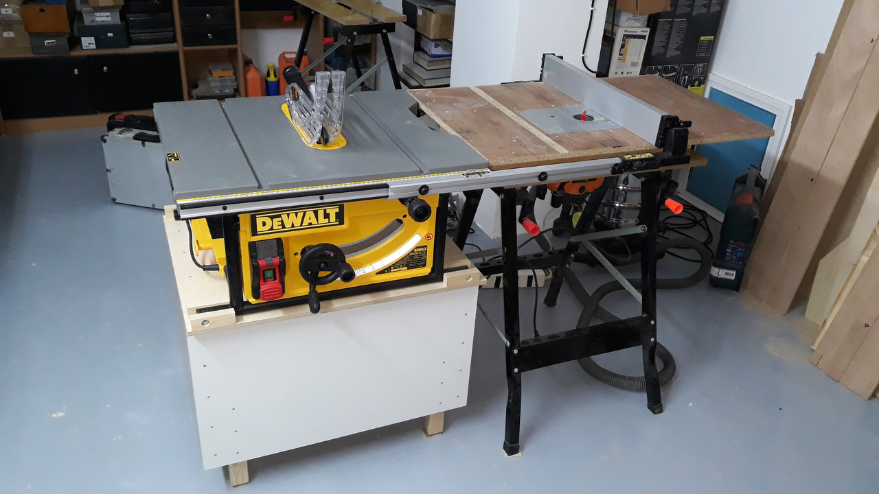

Παράγγειλα αυτές τις μέρες μερικές ράγες για τον πάγκο ρούτερ/δισκοπρίονου:
1x t-track 30mm x 600mm 9.38$
2x t-track 19mm x 500mm 2x8.91$
1x 1x t-track 45mm x 600mm 12.68$
Η πρώτη προορίζεται να μπει πάνω στον πάγκο σαν οδηγός για το (μικρό) sled του ρούτερ. Ακαδημαϊκή ερώτηση: με μονή ράγα και κάποιο μακρύ "βαγόνι" πχ 20-30εκ μπορούμε να πετύχουμε κάποια σταθερότητα στην κίνηση του sled ή θέλει απαραίτητα κίνηση σε δύο ράγες;
Θα ακολουθήσουν και οι υπόλοιπες αγορές για τα βαγόνια, featherboard κλπ - είπα να τα σπάσω σε πολλές μικρές παραγγελίες για να μην έχουμε καμιά έκπληξη από τελωνείο μεριά. Τις ράγες όμως τις έβαλα παραγγελία όλες μαζί επειδή έχω άγχος μήν τυχόν και στραβώσουν κατά τη μεταφορά. Όπως πάντα, θα ενημερώσω για τη συνέχεια. Μέχρι να φτάσουν όλα από Κίνα, το πρότζεκτ βλέπω να πηγαίνει προς το Πάσχα.
Δημήτρη για να σου απαντήσω θα πρέπει να ξέρω πως θα κινείται το sled για το ρουτερ.
Θα είναι η διάταξη όπως είχες πει για να χρησιμοποιείται και ο φράχτης του δισκοπρίονου.
Φτιάξε μια κάτοψη για να καταλάβω πως θα κινείται το sled που σκέφτεσαι.
H διάταξη θα είναι η ίδια με τον προσωρινό πάγκο που βλέπεις στην φωτογραφία. Στην θέση που τώρα βρίσκεται η τρίτη ράγα από αριστερά (το "αυλάκι" στον ξύλινο πάγκο) θα μπει η ράγα που παράγγειλα για να κινείται το σλεντ του ρούτερ. Υπάρχει και η δυνατότητα το σλεντ να πατάει σε δύο ράγες (δηλαδή να πατάει επιπλέον και στην δεξιά ράγα του παγκοπρίονου) αν γίνει μεγαλύτερο σε μέγεθος απλά είχα την απορία αν θα δουλέψει ένα μικρότερο σλεντ σε μονή ράγα. Το πλάνο είναι να χρησιμοποιείται ο φράχτης του δισκοπρίονου και να μην υπάρχει άλλη ράγα πάνω στον ενιαίο πάγκο - οι υπόλοιπες ράγες που παράγγειλα είναι για άλλα σλεντ.
Ωραία κατάλαβα μέχρις εδώ. Τώρα αυτό το sled που λες τι ακριβώς θα κάνει γιατί εκεί που είναι η ράγα και με αυτό τον φράχτη μόνο featherboard μπορώ να φανταστώ ότι θα εξυπηρετεί. Περιέγραψε μου τι θα κάνει αυτό το sled και μετά βλέπουμε. Πάντως αυτός ο φράχτης δεν κάνει για ρουτερ και θα το αναλύσουμε γιατί.
