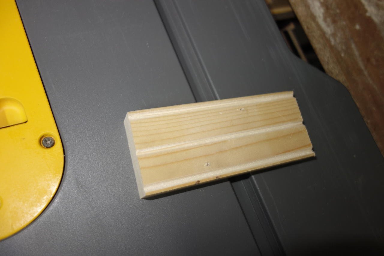

Μέχρι σήμερα δουλεύω με ένα απλό σλεντ που έχει από κάτω του βιδωμένο ένα σιδερένιο πηχάκι (για βαγόνι) και ακολουθεί τη διαδρομή μέσα στο ξύλινο "αυλάκι" της προηγούμενης φωτογραφίας, χωρίς να χρησιμοποιώ τον φράχτη. Πρωτόγονο σύστημα που την κάνει την δουλειά του κουτσά στραβά αλλά με πολύ τζόγο. Τώρα, με τον νέο οδηγό αν προκύψει ότι είναι πιο σταθερό να δουλεύεις ταυτόχρονα και με τον φράχτη (όπως στο βίντεο) μπορώ να αλλάξω συνήθεια.

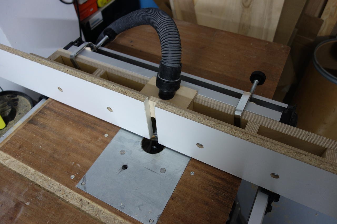

Νόμιζα ότι είχα βάλει παλιότερα φωγογραφίες από τον φράχτη αλλά μάλλον το ξέχασα. Οπότε, με την ευκαιρία βάζω μια, μαζί με λίγα λόγια για τον συνδυασμό με τον φράχτη του παγκοπρίονου.
Ο φράχτης πιάνεται με σφιγκτηράκια πανω στον μεταλλικό φράχτη του πριονιού. Μετακινείται και κλειδώνει με τον μηχανισμό του πριονιού - στις πιο βαριές δουλειές μετά το κλείδωμα βάζω και έναν επιπλέον σφιγκτήρα που πιάνει τον ξύλινο φράχτη πάνω στον πάγκο (προληπτικά για να μην ζορίζεται ο μηχανισμός). Το μπροστινό μέρος με την μελαμίνη μπήκε προσωρινά και θα το αλλάξω κάποια στιγμή μάλλον με αλουμίνιο.
Ας πούμε τώρα ότι θέλεις να κάνεις τρία παράλληλα αυλάκια, το 1ο στα 0,5εκ από την άκρη το 2ο στα 3εκ και το 3ο στα 5,5εκ. Όταν ο φράχτης είναι ακριβώς στο κέντρο του κοπτικού, ξέρω ότι η μεζούρα του παγκοπρίονου δείχνει 70,0εκ. Οπότε, κάνω τρία διαδοχικά περάσματα με τον φράχτη στα 70,5 μετά στα 73,0 και τέλος στα 75,5εκ.
Το παρακάτω "σχέδιο" έγινε σε ένα λεπτό, ακριβώς στα σημεία που έπρεπε χωρίς να χρειαστεί να μετρήσω καθόλου.

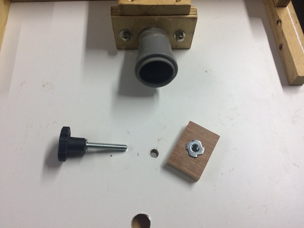

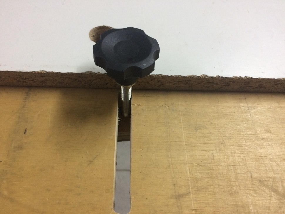

Και μια και έβαλα το σύστημα το δικό μου να συμπληρώσω ότι σε εργασίες που έκανα με τον φράχτη του ρούτερ στηριγμένο με σφικτήρες σκανδάλης μετά από λίγο από τους μικροκραδασμούς είχε χάσει κάτι λίγο στην ρύθμιση οπότε κατέληξα στην λύση στερέωσης που χρησιμοποιώ και στον φράχτη του δισκοπρίονου και η ρύθμιση είναι ακλόνητη δηλαδή -σχισμή -βίδα -πεταλούδα και παξιμάδι από κάτω με ξύλο.
