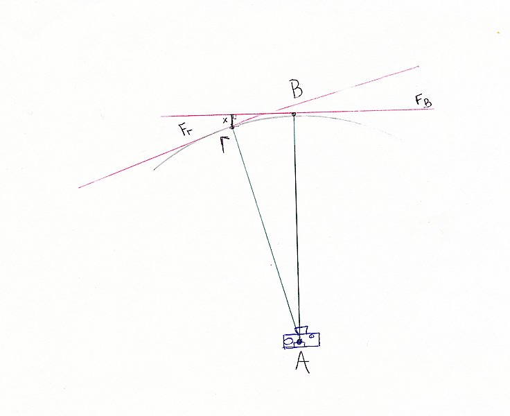

Το επίπεδο εστίασης είναι εφαπτόμενο σε σφαίρα με κέντρο τον σένσορα και ακτίνα την απόσταση που έχουμε εστιάσει. Γιαυτό η μετακίνηση μας βγάζει εκτός εστίασης θεωρητικά
Θα κάνω ένα σχεδιάκι και επανέρχομαι
attachment.php
Λοιπόν στο παραπάνω έχουμε και λέμε.
Α = ο σένσορας
Γ = το θέμα μας, το σημείο που εστιάζουμε αρχικά με το κεντρικό σημείο εστίασης πριν το re-compose (είναι και το κέντρο του αρχικού μας κάδρου επομένως)
Β = το κέντρο του τελικού μας κάδρου μετά το re-compose, και το νέο σημείο εστίασης
Fγ, Fβ τα αντίστοιχα επίπεδα εστίασης. Αυτά (στην θεωρεία πάντα) στην προκυμένη περίπτωση είναι κάθετα στην ευθεία ΑΒ και ΑΓ αντίστοιχα.
DoF = το βάθος πεδίου
Η στροφή του κάδρου κατα το re-compose απο το Γ στο Β σημαίνει οτι πλέον το επίπεδο της εστίασης είναι το Fβ. Το θέμα μας όμως Γ που πριν βρισκόταν επι του επιπέδου εστίασης βρίσκεται τώρα εκτός αυτού σε x απόσταση μπροστά απο αυτό.
Αν η x < DoF το Γ εξακολουθεί να είναι εστιασμένο οπότε δεν παίζει κανένα ρόλο.
Αν x > DoF τότε το Γ θα είναι εκτός της εστιασμένης περιοχής και θα είναι θολό.
Πότε όμως είναι το x > DoF? Σε περιπτώσεις που το βάθος πεδίου είναι πολύ μικρό. Σε μάκρο και σε πολύ κοντινά πορτραίτα με ανοικτά διαφράγματα κυρίως. Και στις δύο αυτές περιπτώσεις όμως είναι ετσι κιαλλιώς καλύτερα να εστιάζουμε χειροκίνητα καθώς το AF δεν μπορεί να ξέρει απο μόνο του πού είναι καλύτερα να εστιάσει. Αν θέλουμε τα μάτια νετ σε τόσο κοντικά πορτραίτα, μόνο με χειροκίνητη εστίαση θα το πετύχουμε.
Οπότε βλέπουμε οτι στην πράξη αυτή το φαινόμενο αυτό δεν παίζει μεγάλο ρόλο, γιατί στις περιπτώσεις που εμφανίζεται, δεν πρέπει να βασιζόμαστε στο AF έτσι κιαλλιώς.
Και φυσικά δεν αφορούν τον φίλο μας που ψάχνεται για μηχανή αλλα τελευταία με έχει πιάσει μια μανία θεωρητικολογίας... χεχε

Σωστά τα λες, θεωρητικώς. Όμως η γωνία ΓΑΒ όπως την έχεις σχεδιάσει είναι μάλλον μεγάλη, στην πράξη θα έχουμε τόσο μεγάλη μετατόπιση κατά την επανασύνθεση όταν χρησιμοποιούμε φακό από ημιευρυγώνιο και κάτω (στο σχήμα σου φαίνεται να απεικονίζεται η γωνία κάλυψης περίπου ενός 35ρη -ff μεγέθη πάντα) οπότε θα έχουμε και αντίστοιχα μεγάλο βάθος πεδίου.
Όταν η γωνία κάλυψης ενός 85ρη ειναι όλη-όλη 23 μοίρες (σε ff), καταλαβαίνεις ότι η μετακίνηση της μηχανής μας κατά την επανασύνθεση ζήτημα εάν θα είναι 7-8 μοίρες. Σε απόσταση 1-1,5 μέτρου -τόσο εστιάζουν οι 85ρηδες- δεν νομίζω ότι θα επηρεάσει στην πράξη.
Αλλά η καμπυλότητα του επιπέδου εστίασης, μπορεί να επηρεάσει πολύ παραπάνω.
Καλά στο σχήμα οι γωνίες και αποστάσεις είναι χωρίς πραγματικές τιμές και θεωρητικές τελείως.
To x εξαρτάται απο το μηκους του τόξου ΒΓ (που και αυτό εξαρτάται απο την γωνία κάλυψης άρα και το εστιακό μήκος του φακού) και την απόσταση/ακτίνα AB.
Αν ήταν να κάναμε πραγματικό υπολογισμό των τιμών με τις εξισώσεις πάλι στο ίδιο θα καταλήγαμε, οτι σε ελάχιστες περιπτώσεις παίζει ρόλο παρα μόνο σε συνδιασμό εξαιρετικά μικρού DoF, μικρού AB (απόσταση απο το θέμα) και μεγάλου ΒΓ (κίνηση κατα το re-compose).
Έχω την εντύπωση, χωρίς να μπορώ να είμαι σίγουρος οτι πέραν ειδικών φακών και ελλατωματικών φακών, η καμπυλότητα του επιπέδου εστίασης είναι πολύ μικρή για να επιρεάσει την εστίαση σε τόσο μικρές αποστάσεις. Ίσως σε περιπτώσεις ακραίων υπερευρυγώνιων (κάτω απο 14-15mm) αλλά και πάλι η έκπτωση της οξύτητας στα άκρα σε fisheye ή το "τέντωμα" στους rectilinear θα έπαιζε μεγαλύτερο ρόλο. Θα άξιζε μια δοκιμή ίσως

Βάθος πεδίου είναι η περιοχή μπροστά και πίσω απο το σημείο εστιάσεως που φαίνονται να είναι εστιασμένες.
Στο παραπάνω παράδειγμα βάθος πεδίου είναι το πάχος των Fβ,γ με το Β,Γ τα σημεία εστιάσεως.
