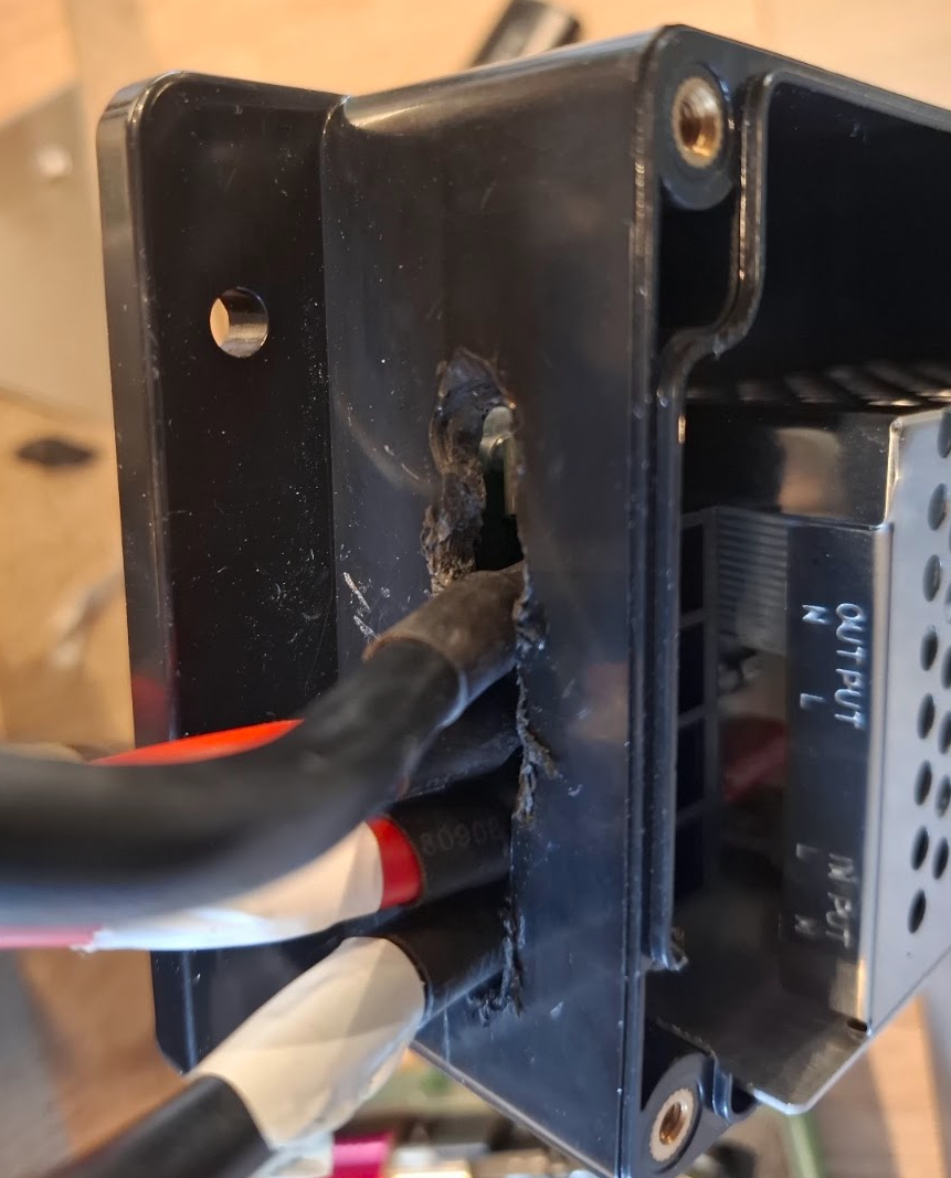

Για την ασφάλεια το βασικότερο ήταν να κλείσω κάπου το dimmer. Μέσα στη μηχανή δεν γινόταν γιατί θα έπρεπε να τρυπήσω το σασί (αν έβρισκα χώρο). Πάλι Ελλάδα δεν βρήκα κάποιο μικρό ηλεκτρολογικό κουτί και κατέληξα πάλι στο Aliexpress για το παρακάτω με διαστάσεις 115-90-55 (το dimmer είναι 85x58x38):
Αφού βρήκα βίντεο με το πως αλλάζεις αντλία, είδα που ακριβώς έπρεπε να παρεμβάλω τα καλώδια. Τα έφτιαξα όσο καλύτερα μπορούσα με ακροδέκτες πρεσαριστούς και θερμοσυστελόμενα.
Αφού τα συνέδεσα όλα έκανα το πρώτο τεστ και όλα δούλευαν.
Τότε άρχισε και το δύσκολο κομμάτι. Ίσως να το παράκανα με τα καλώδια, γιατί ήταν αρκετά χοντρά.
Η μόνη δίοδος ήταν κάτω από το κάθετο μεταλικό χώρισμα για το δοχείο του νερού, και μετά πέρασμα από το κομμένο κάθετο κομμάτι που βλέπεις πόσο νερό έχεις μέσα.
Η επόμενη δυσκολία ήταν πως να τα βάλω στο κουτάκι γιατί δεν είχε τρύπες και επίσης ήταν πολύ χοντρό για να περάσει το περιστροφικό και να βιδώσει και να κλείσει από πάνω στεγανά. Έπρεπε να σπάσω και μερικά εσωτερικά πλαστικά.
Ναι προφανώς άρχισα να τρυπάω λάθος και για αυτό είναι έτσι...
Όλες τις τρύπες τις έκλεισα με σιλικόνη όπως και το μικρό κενό που έχει στην μπροστά πλευρά το κουτάκι όπως φαίνεται.
Το τελευταίο βήμα ήταν πως να στηρίξω το κουτί στην μηχανή. Με δεδομένο ότι έπρεπε η μετατροπή να είναι αντιστρέψιμη κόλλησα μαγνήτες στην πίσω πλευρά του κουτιού και πιάνει μαγνητικά πάνω στο σασί.
Δεν είναι ότι πιο όμορφο, αλλά είναι λειτουργικό, αναστρέψιμο και πιστεύω ασφαλές.
