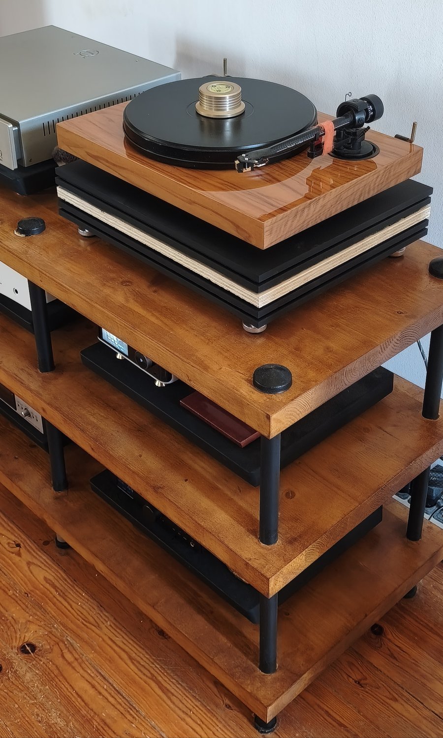

Πλατφόρμα στήριξης πικάπ.
Το snake oil προτιμώ να το κατασκευάσω μονος μου, δεν θέλω φυτεμένα placebo στο κεφάλι μου, σόρρυ.
Πράσινο αλφάδι στο μέγεθος που θέλω δεν βρίσκω ώστε να ταιριάζει με την ορίτζιναλ πλατφόρμα, αυτά είναι τα προβλήματά μου. 😄

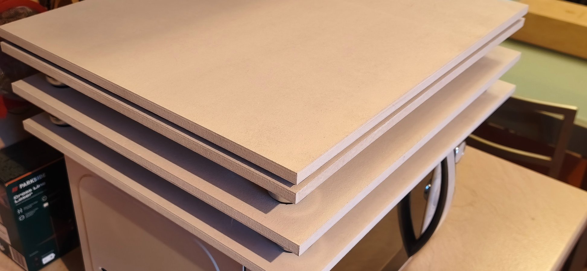

Για την ώρα πέρασα με βελατούρα τα mdf και κάνω διάλειμμα για το ντέρμπι.
Το κενό ανάμεσα στα mdf θα είναι περίπου όπως φαίνεται στα δύο πάνω.
Λείπει βέβαια το κόντρα πλακέ, το οποίο θα περαστεί με βερνίκι πάνω κάτω στο χρώμα του πικάπ.

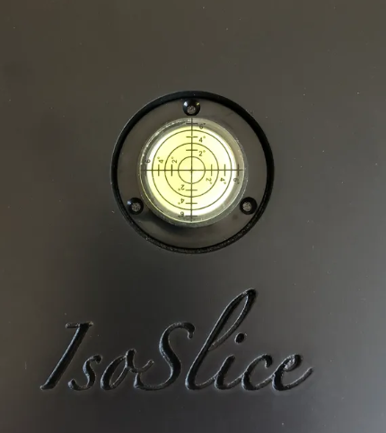

Βρήκαμε και το αλφάδι που κουβαλάει πάνω η πλατφόρμα, ξοδεύτηκαν 1,52 στο temu.
To συγκεκριμένο έχει βίδες περιμετρικά.
Να το παραγγείλω από εκεί; :unsure:
Μαλλον θα τρυπήσω με 35άρι και θα το κάνω χωνευτό, θα βιδώσω απο κάτω να μην φαίνονται οι βίδες.
Έτσι θα έχω και πιο εύκολα την αλφαδιά.

Κοιτάζοντας καλύτερα την τιμή, διαπίστωσα πως η συγκεκριμένη πλατφόρμα στοιχίζει 350 λίρες, ήτοι 421 ευρώ με τις σημερινές τιμές.
Ας δούμε όμως το κόστος των υλικών για την ιδιοκατασκευή :
- Ξυλεία : 30 €
- Λαστιχοφελλός : 18,50 euro (κομμάτι 1m επί 1m)
- Αλφάδι : 1,52 euro.
- Βελατούρα, πλαστικό χρώμα και βερνίκι για το κόντρα πλακέ : 9,50 euro (χρειάστηκε να αγοράσω μόνο τη βελατούρα)
- Ποδαράκια : 5,00 euro.
- Σύνολο υλικών: 64,52 euro (μαζί με περίπου 5,00 e μεταφορικά για κάποια από τα υλικά, το τελικό κόστος φτάνει τα 69,52 e... Άντε να φτάσει στα 75 με τα μεταφορικά από το temu).
Μεγάλη μπίζνα, τελικά τα παρελκόμενα του high fidelity... :love:
Περισσότερα όταν έχω τα υπόλοιπα υλικά στα χέρια μου.

Έκανα και ένα λαθάκι.
Το κόντρα πλακέ της ορίτζιναλ πλατφόρμας έχει πάχος 12mm ενώ εγώ το έκοψα στα 18mm.
Στο μάτι θα φαίνεται πιο εντυπωσιακό. 🙃

Είχα υπόστρωμα για laminate στο σωστό πάχος και το έβαλα ενδιάμεσα.
Δεν έχει κολληθεί τίποτα.
Το βάψιμο δεν έχει τελειώσει.
Μάλλον θα κόψω σημύδα στο σωστό μέγεθος (12 mm) ,το συγκεκριμένο κόντρα πλακέ έχει θέματα. Το αλφάδι θα έρθει σε καμία 15αρια μέρες λογικά.
Τα ποδαράκια δεν έχουν τοποθετηθεί σωστά, τώρα ακουμπάει πάνω χωρίς τρύπες.
Έτσι για να πάρω μια ιδέα.
Edit. Τα ποδαράκια τελικά θα είναι τρία για να ευθυγραμμίζεται καλύτερα.
Reactions: superfly and vlad66
