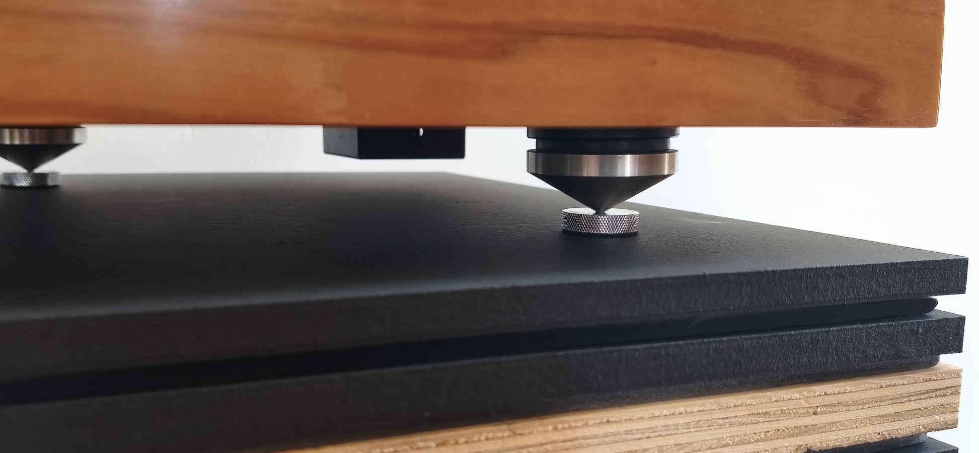

Πλατφόρμα στήριξης πικάπ.
Με τρια ποδαρακια θα καθεται καλυτερα. Για να ευθυγραμμιζεται καλυτερα, πρεπει να ειναι και ρυθμιζομενα.
Θα είναι. Θα μπουν με μεταλλικά ούπα και θα βιδώνει/ξεβιδώνει το καθένα ξεχωριστά ανάλογα με τις ανάγκες ευθυγράμμισης.

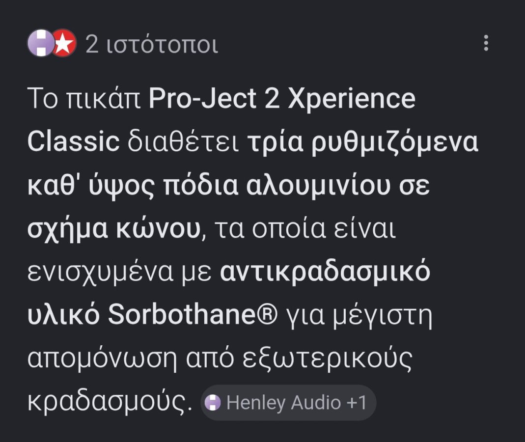

Οι μεταλικοι κωνοι σιγουρα δεν ειναι μαλακοι. Μεταξυ ομως αυτων και του κατω μερους του πικαπ δεν εχει κατι μαλακο οπως π.χ λαστιχο η κατι παρομοιο ;
Η εταιρεία λέει ότι έχει, πιέζοντας τα όμως δεν είναι και τόσο μαλακό το υλικό αν και παίζει ελάχιστα με λίγη προσπάθεια.

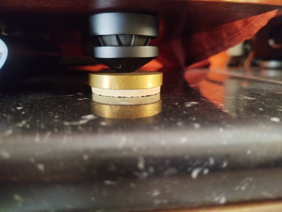

Επειδη εχουμε σχεδον το ιδιο πικαπ να μπω και εγω σφηνα,εμενα παταει σε ατσαλινα πιατελακια φτιαγμενα απο τορναδορο με παχια λάστιχα(αυτοκόλλητα) απο κατω τους και στη συνέχεια σε μάρμαρο 3εκ.
Έχω δοκιμάσει διάφορα τέτοια , δεν ξέρω κατά πόσο είναι σταθερό όλο αυτό.
