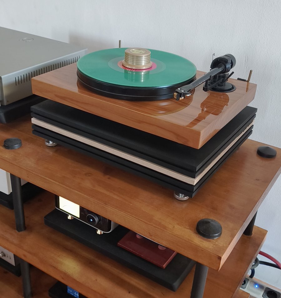

Πλατφόρμα στήριξης πικάπ.

Σήμερα διόρθωσα το "λάθος" με το 18αρι κόντρα πλακέ , αντικαθιστώντας το με 12αρι σημύδα.
Πολύ πιο όμορφο στο μάτι από κοντά.
Χθες παρήγγειλα το αλφάδι από το temu.
2 βδομάδες αναμονή στο νερό.
Αύριο λέω να ξεκινήσω σιγά σιγά και με προσοχή το τρύπημα για τα πόδια.
Για να γίνει αυτό όμως θα πρέπει να κολλήσω τα δύο mdf του πάτου. Το μεταλλικό ούπα είναι περίπου 20 mm θα τα πιάσει και τα δύο.
Τελικά θα αφήσω το υλικό που έχω βάλει ενδιάμεσα , μου αρέσει πολύ το (ηχητικό) αποτέλεσμα.
Ακόμα με προβληματίζει ο τρόπος που θα τρυπήσω για να μπει το αλφάδι, σνιφ, κλαψ.
Edit. Όλη η πλατφόρμα θα ξαναβαφτεί προσεκτικά (τα mdf) , και ύστερα θα τα περάσω όλα με βερνίκι νερού για πατώματα σε σατινέ (το οποίο επίσης διαθέτω) ώστε να τα σφραγίσω, για δαχτυλιές κλπ.
