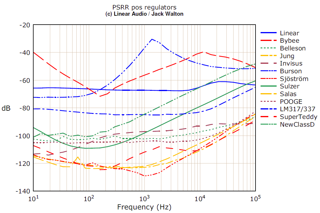

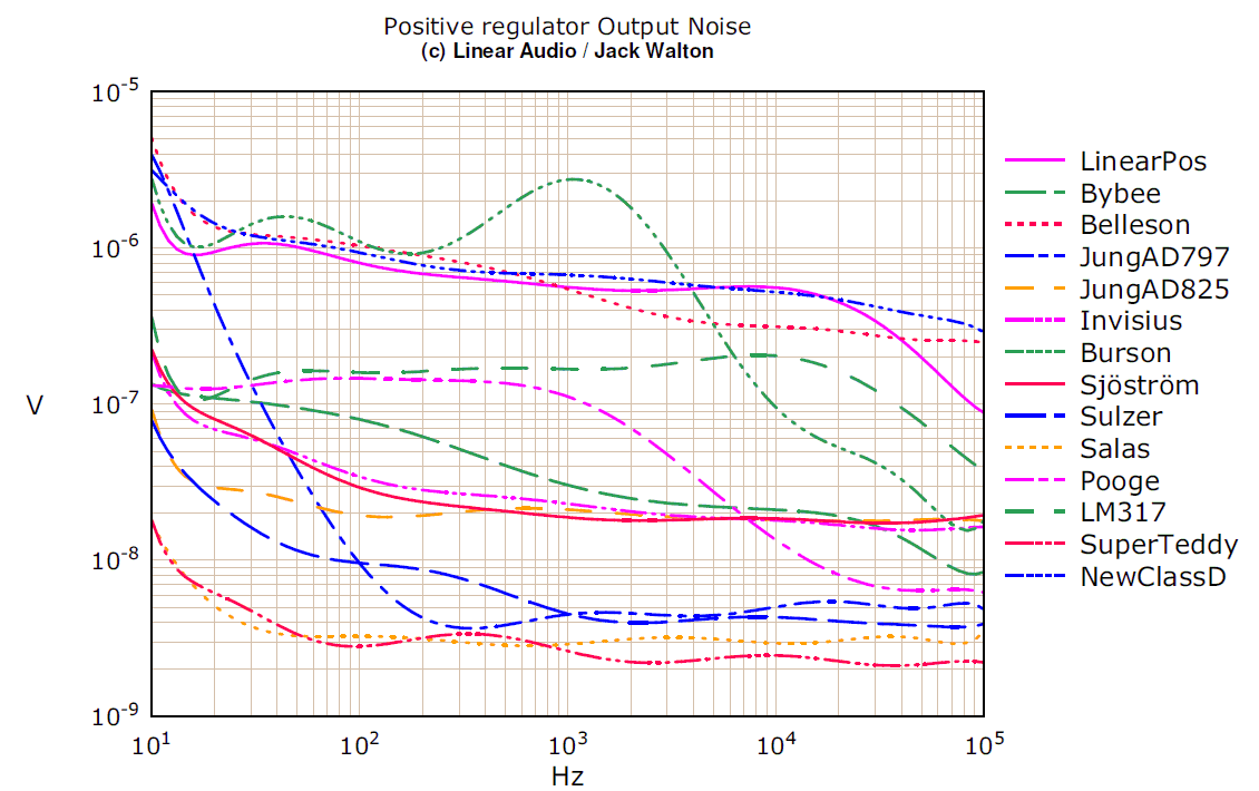

Καλά και χρυσά τα 317/337, αλλά είναι σχεδιάσεις που μετράνε πια 40+ χρόνια στις πλάτες τους. Πολλά έχουν αλλάξει από το 1976.
Σαν χαρακτηριστικά, δεν έχουν καμία σχέση με οτιδήποτε έχει σχεδιάσει ο Salas όσο αφορά τον θόρυβο, την αντίσταση εξόδου, το bandwidth, κτλ. Αυτά τα χαρακτηριστικά κάνουν ακουστές διαφορές στις κατασκευές που συζητάμε εδώ.
Άποψή μου είναι να δοκιμάσεις και τα τροφοδοτικά του Salas. Αν όχι τώρα, ίσως λίγο αργότερα..
Δημητρη δε το καταλαβαινω αυτο.. και οι Λυχνιες ειναι 100 χρονων τεχνολογια αλλα με σωστη υλοποιηση βγαινουν διαμαντια ...
Για δωσε ενα παραδειγμα περι bandwidth.. μηπως δηλαδη αυτο το κατι παραπανω εχει περισσοτερο νοημα σε υλοποιησεις ψηφιακων και οχι αναλογικων..
Ε αμα ειναι με ενα 317 η μετρηση αυτη, τοτε με διπλο θα ναι λογικα ακομα καλυτερα, σωστα;... και αρκετα καλες καμπυλες βλεπω... μου ξεφευγει κατι;
Το δεύτερο 317 δεν θα βελτιώσει ούτε το bandwidth ούτε την αντίσταση εξόδου.. ίσως μειώσει κάπως τον θόρυβο, αλλά και για αυτό διατηρώ επιφυλάξεις. Κάπου θυμάμαι είχα διαβάσει ότι υπάρχουν και αρνητικά στο να βάζεις δυο regulators σε σειρά.
Είναι αλήθεια ότι σε αυτήν την εφαρμογή προενισχυτή ούτε μεγάλο κέρδος σήματος υπάρχει ούτε ανύπαρκτη δυνατότητα του κυκλώματος για απόρριψη προβλημάτων τροφοδοσίας (PSRR). Δηλαδή τυπικά απλά τροφοδοτικά είναι αποδεκτά. Κάτι καλύτερο μπορεί να γίνει ποιοτικά αντιληπτό αλλά κάτι χειρότερο δεν σημαίνει καταστροφή. Ναι μεν το όλο σύστημα DCG3-DCSTB είναι ανεπτυγμένο και δοκιμασμένο να δουλεύει καλά ηλεκτρικά και τονικά μαζί για αποφυγή λαθών αλλά όταν δεν υπάρχει χώρος η βρίσκεται ήδη κάποιο αποδεκτό τροφοδοτικό στο ράφι ας δοκιμαστεί.
Τα LM317/337 είναι πολύ σταθερά, εύκολα να συναρμολογηθούν σε ψύξη, αλλά αρκετά θορυβώδη και αργά σε σχέση με το τι μπορεί να επιτευχθεί από ψαγμένα τροφοδοτικά είτε με διακριτά υλικά είτε με μοντέρνα σταθεροποιητικά τσιπάκια (δυστυχώς σε δύσκολα φορμά συναρμολόγησης επιφάνειας χωρίς καν πόδια, απλώς επαφές απο κάτω μόνο).
Ωστόσο κάτι έξτρα μπορεί να βάλει κάποιος μετά από 317/337. Παράδειγμα ένα CLC η ένα πυκνωτή + τρανζιστορ ως φίλτρο πολλαπλασιαστή χωρητικότητας κλπ.
Δύο τσιπάκια σε σειρά καλύτερα όχι. Δεν βοηθούν στον εσωτερικό ευρείας ζώνης θόρυβο που παράγετα απο την αναφορά τάσης μέσα στα 317/337 γιατί το τελευταίο στη σειρά πάλι τον παράγει ενδογενώς. Απλώς τα βάζουν για όταν υπάρχει πολύ κυμάτωση εξωτερική να την φιλτράρουν δύο φορές.
