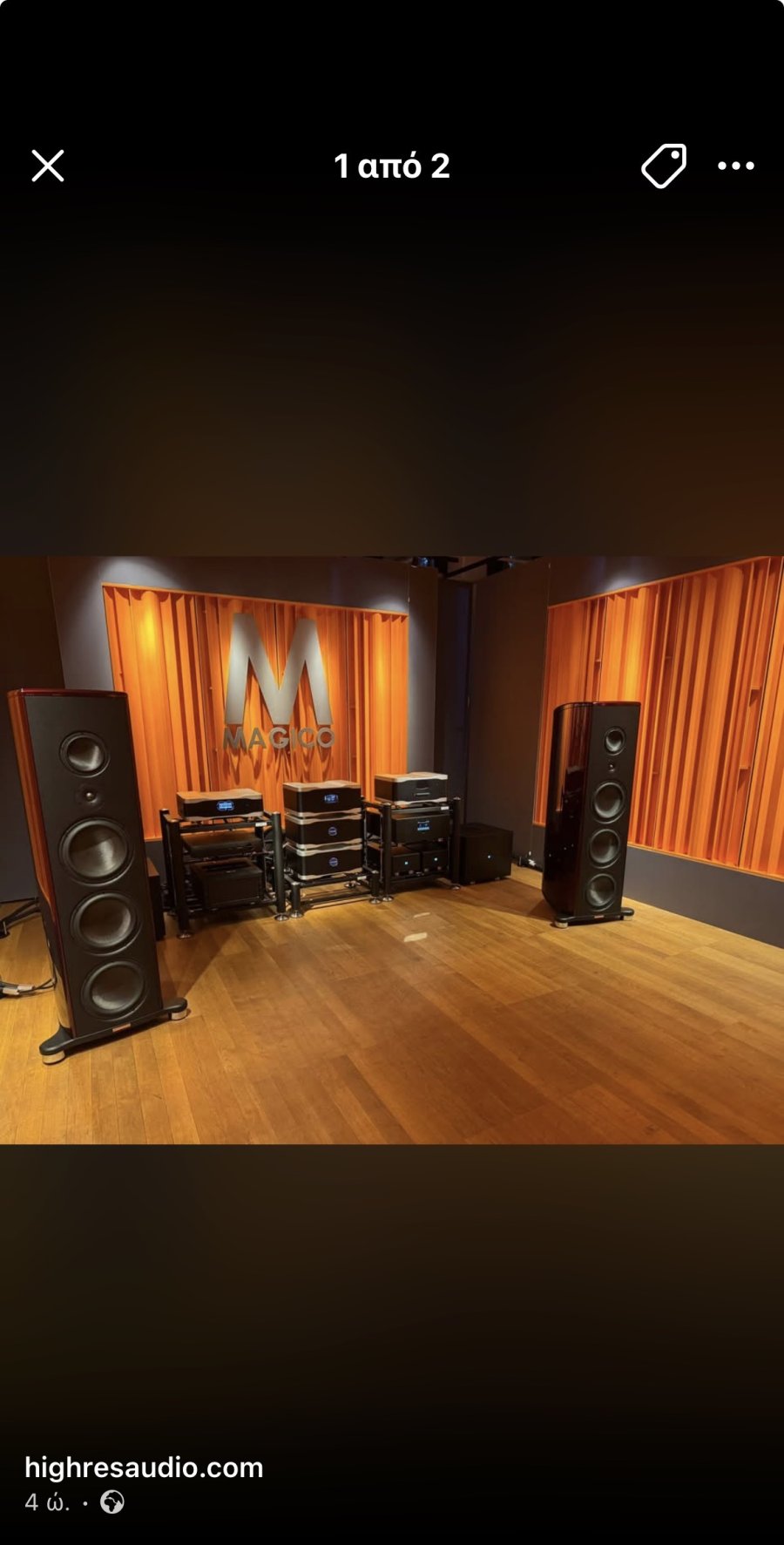

Οι επιλογές είναι σχεδόν άπειρες.
Straight 2 channel αναπαραγωγή δίχως τα subs
Straight 2 channel αναπαραγωγή με bass management ( selected freq and below => subs )
Upmix to Dolby Atmos / DTS:X / Auro-3D
Κατά βούληση μπορείς να διαλέξεις αν θα παίξουν όλα τα subs ή όχι, αν θα παίξουν σε regular Bass Management mode ή σε WaveForming mode.
Στην παρουσίαση αναπαρήχθει native Dolby Atmos music content από Max Cooper & Justin Gray με regular bass management (το waveforming διόρθωνε το bass response και το decay, αλλά λόγω της ανοιχτής οροφής και των πλάγιων τοίχων δεν έδινε την απόλυτη ομοιομορφία του ήχου από seat σε seat, οπότε επιλέχθηκε το στήσιμο των subs σε arrays δίχως waveforming).
Τα τραγούδια που επιλέχθηκαν είχαν πιο πολύ σαν στόχο τον εντυπωσιασμό και την έντονη διαφορά από το 2κάναλο playback, αλλά με λιγότερο αληθοφανές αποτέλεσμα για εμένα.
Θα προτιμούσα πιο "συντηρητικά" mix που δίνουν την αίσθηση του ότι βρίσκεσαι σε μεγάρο/αρένα σε συναυλία/ορχήστρα, παρά το έντονο object movement.
Στο κλασικό demo της DTS για το DTS:X (Cymatics), ήταν αρκετά καλή η απόδοη σαν music playback, αλλά και άκρως εντυπωσιακή στο μπάσο (παρότι δίχως WaveForming) :)
