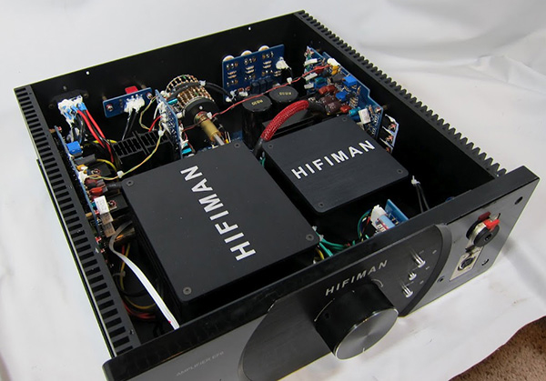

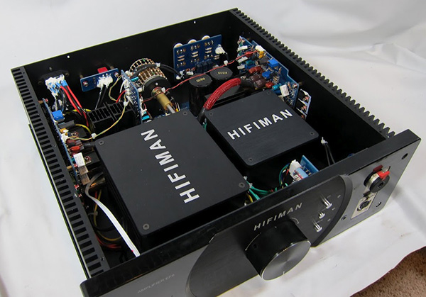

HE-6 requires a powerful headphone amplifier to drive it. Our EF6 headphone amplifier can serve 5 watt per channel at 50 Ohm.
http://hifiman.com/Products/?pid=92
edit Τσεκαρα το Power output του Marley, ειναι 4 αλλα στα 8, αν ισχύει ο EF6 ειναι αρκετά πιο ισχυρός (θα τσεκαρω αυριο). Τα LCD-2,3,X παντως τα πήγαινε "πατητά"
Καλα, δεν τίθεται θέμα, ο hifiman ειναι κτήνος (και το δείχνει :p)
Το θέμα ειναι αν ο Marley τα παλεύει τα 6αρια (φοβάμαι πως οχι)

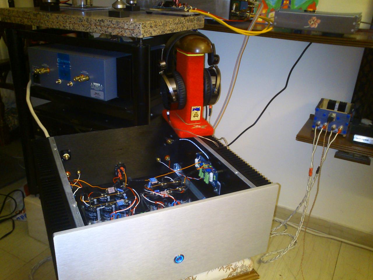

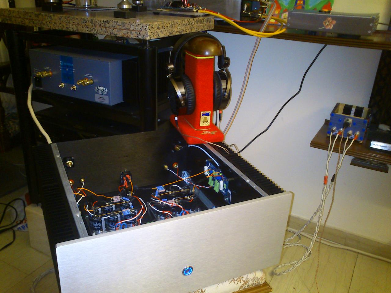

Π.χ. ο δικός μου "οδηγητής" μπορεί να δώσει μέχρι 5 W στα 6άρια (-3 dB από το απόλυτο optimum).
Μόνο μικρό δεν τον λες... :flipout:
