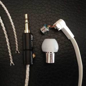

Για όσους θα τολμήσουν, θα χρειαστεί να πετάξουν όλο το ακουστικό εκτός απ' αυτό (x2):
Επιτυχές recable πάνω στον driver, αν και επειδή δεν είχα πένσα δεν κράτησα το στοκ πλαστικό housing, αύριο θα πεταχτώ να πάρω σιλικόνη να το τελιώσω.

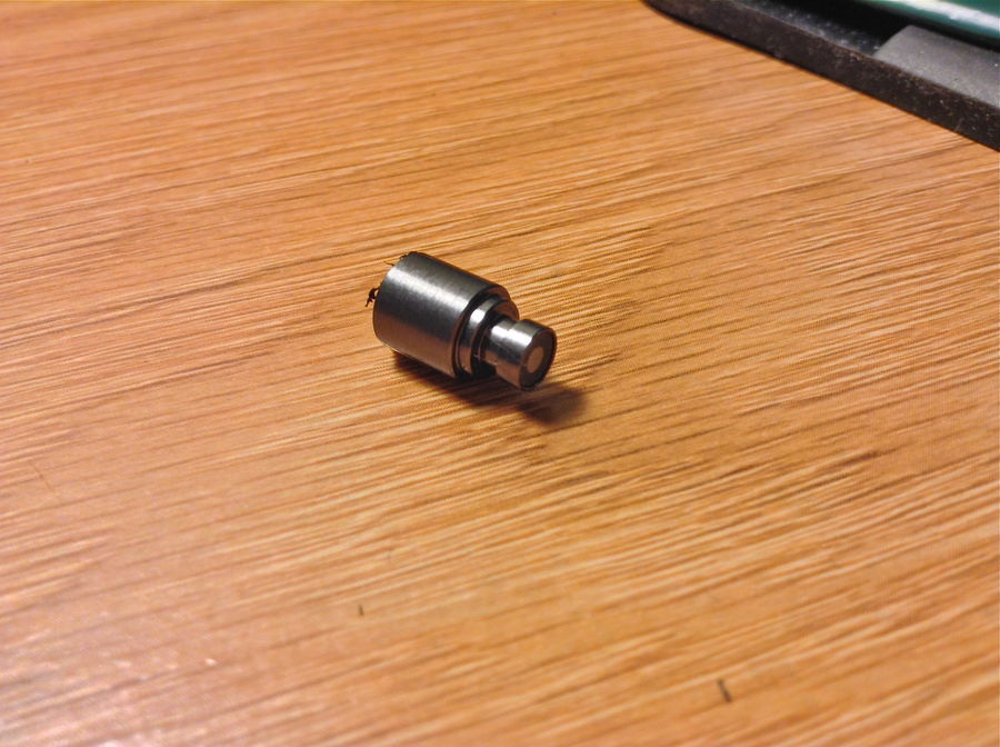

Χαχαχαχα, λοιπόν εντυπώσεις.. καταρχήν επειδή τα housings τα διέλυσα στην προσπάθεια μου να τα αφαιρέσω(δεν ξεκολούσαν με τίποτα) κατέληξα σε μία "ghetto" λύση, αρχικά προσπάθησα με θερμοσυστελλόμενο να κάνω ένα housing, "δούλεψε" αλλά δεν ήταν αρκετό, η επόμενη λύση ήταν ακόμα πιο "ghetto", χρησιμοποίησα τα καπάκια(όχι ακριβώς καπάκια, αυτά που είναι στην κορυφή) από στυλό bic, αλλά οι εικόνες θα μιλήσουν καλύτερα.
Έκανα stress test(AKA κομπολόι test, και λίγο βασανισμό για να είμαι σίγουρος ότι κόλλησαν σωστά ώστε να μην μου μείνουν στο χέρι, μέχρι στιγμής δείχνουν σκυλιά), επίσης με μια καυτή βελόνα έκανα μια τρύπα στο backplate για να μην έχω driver flex αν και είχα κολλήσει τους drivers στο αλουμίνιο οπότε ήμουν safe, εκτός από το driver flex είχε καλό effect και στον ήχο, βελτίωση στο soundstage και το μπάσο.
http://i.imgur.com/AAayrnK.jpg
http://i.imgur.com/Zh76IDL.jpg
http://i.imgur.com/f492Dfj.jpg
Και forum εικόνες εδώ:
Περί του ήχου: Είναι αρκετά καλύτερα σε σχέση με τα stock, τουλάχιστον για τα δικά μου γούστα, το μπάσο χτυπάει εκεί που πρέπει το soundstage είναι καλύτερο και οι υψηλές είναι λίγο πιο κοφτερές χωρίς να τρυπάνε τα αυτιά(νομίζω ευθύνεται το καλώδιο για τις υψηλές), όλα αυτά σε PCM2704 DAC που είναι πολύ neutral πηγή, στο κινητό μου είναι αρκετά πιο μπασάτα, σε σύγκριση με τα stock είναι πιο λεπτομερές και παράλληλα έχουν ελάχιστα λιγότερο μπάσο, κάτι το οποίο για τα δικά μου αυτιά είναι καλό.
Αυτά, τώρα μένει με λίγο γυαλόχαρτο να εξαφανίσω το logo "bic" και κάτι μικρές ατέλειες γύρω/πάνω στο backplate, και να τα βάψω μαύρα.
P.S Παίζει το κείμενο να είναι λίγο άθλια συνταγμένο, είμαι με 3 ώρες ύπνου και 3 καφέδες, bear with me.
