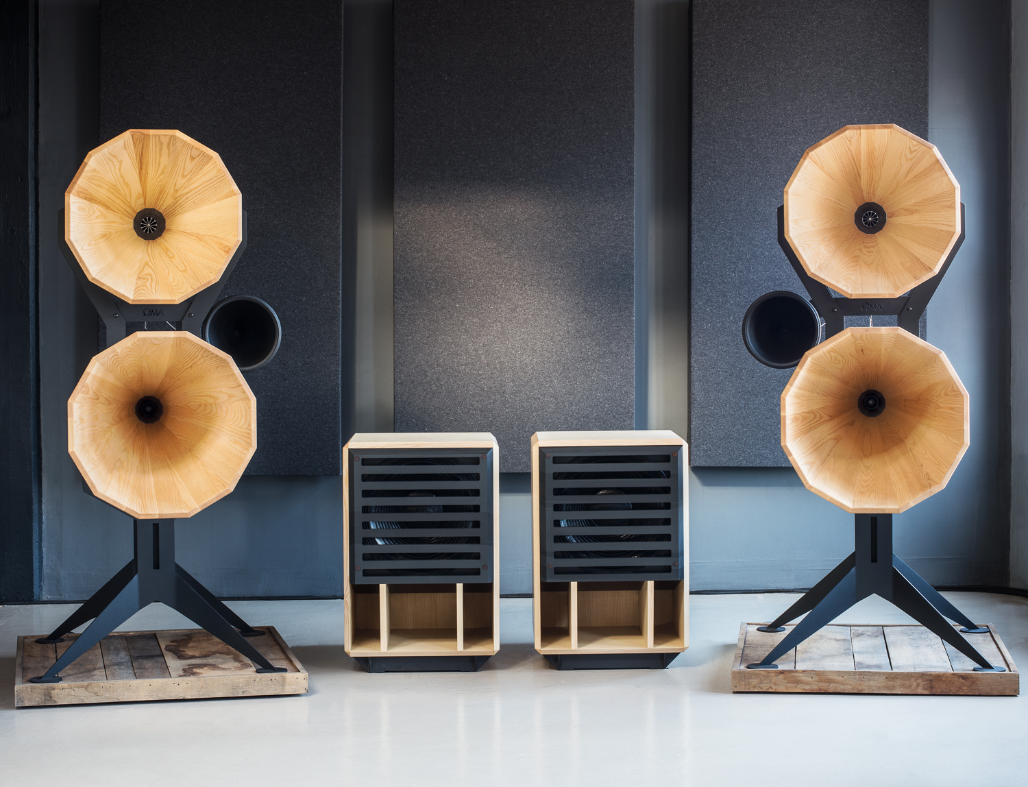

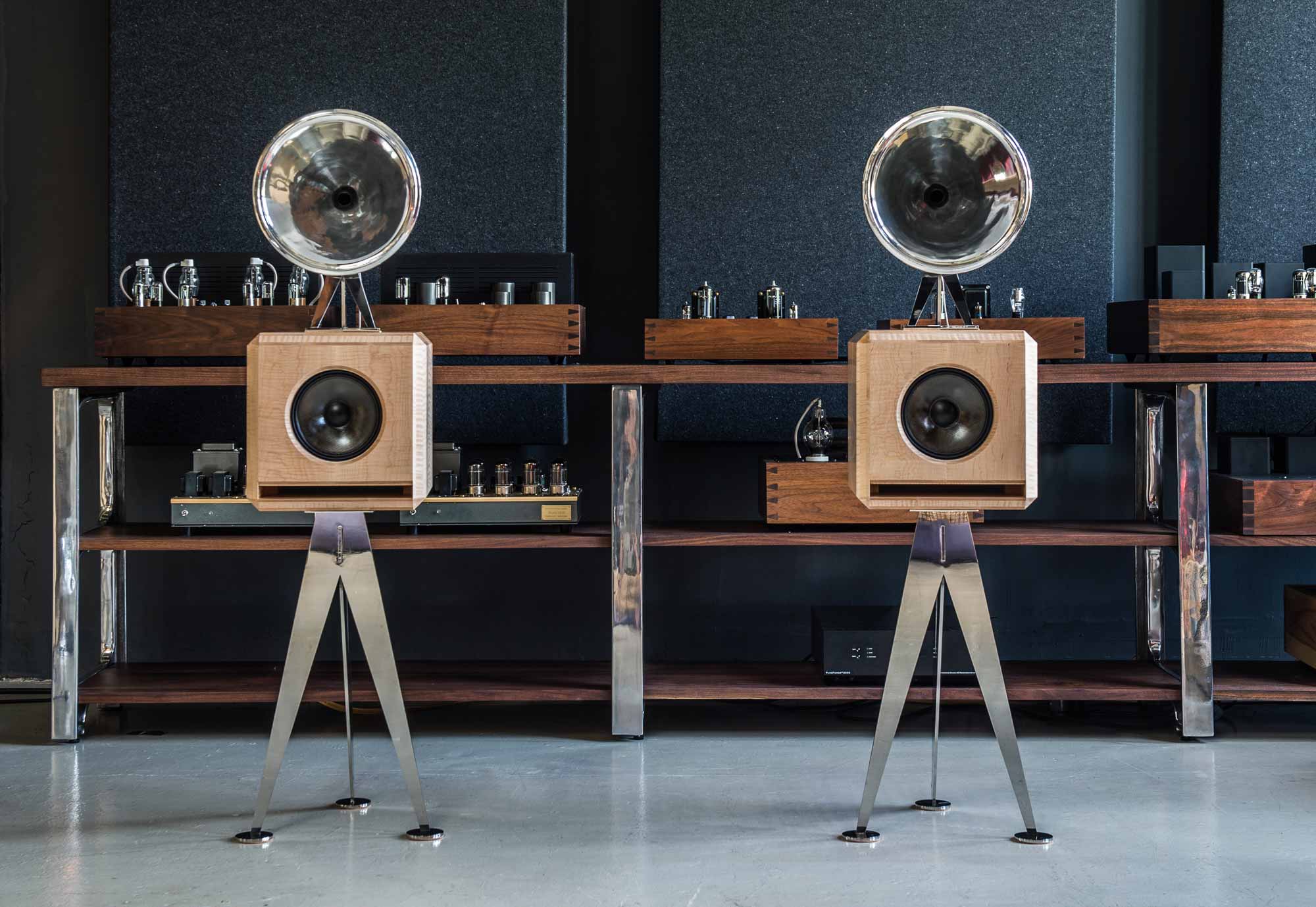

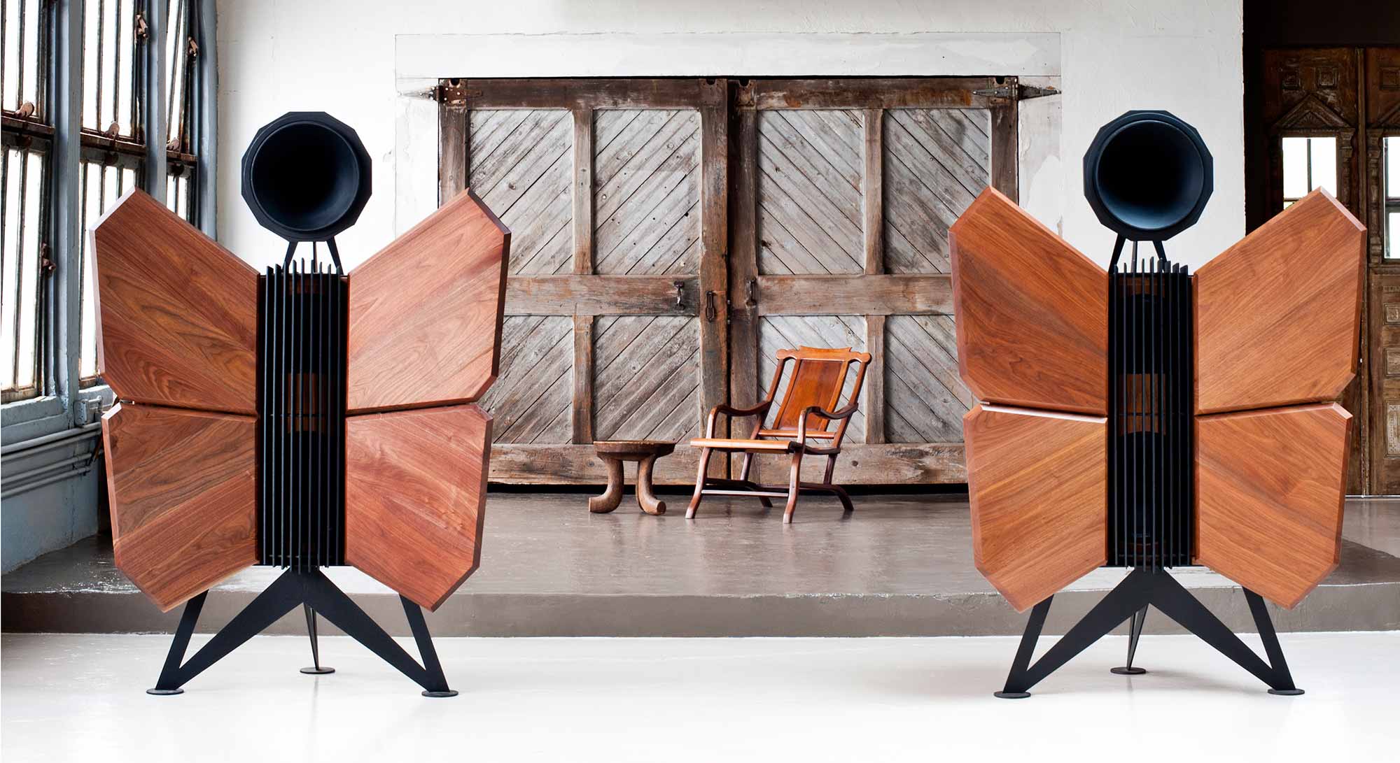

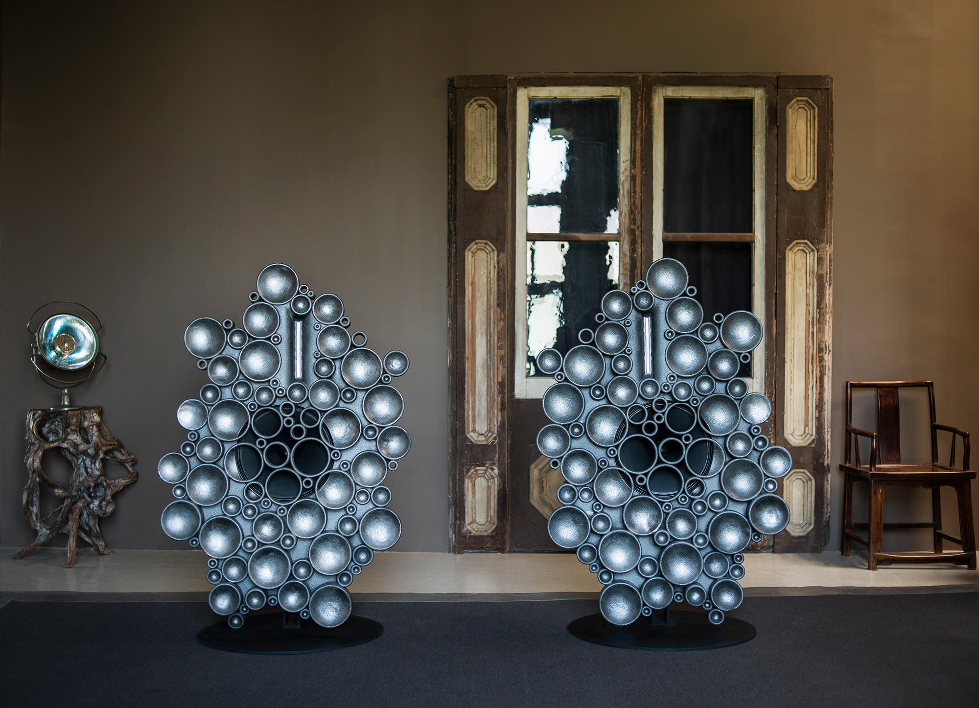

40k πάνε αυτές οι καραμούζες;
Ε, για καμιά καραμούζα καλά είναι, αλλά ως εκεί.
To Alexia είναι σοβαρό ηχείο, δεν είναι σαν αυτά.
Πέρα από την πλάκα και τα αστεία αυτό που ενδιαφέρει εμάς ως μέλη του φορουμ και ως χρήστες, είναι η τεχνολογία που κρύβεται πίσω από τις ακριβές υλοποιήσεις ηχείων τύπου κόρνας. Η οποία έχει πολύ σοβαρές βάσεις στηριγμένη στις φυσικές ιδιότητες αυτού του τύπου ηχείων.
Ασχέτως αν πρόκειται να αγοράσουμε ή όχι -που μάλλον αποκλείεται- η γνώση για αυτά μας αφορά.
