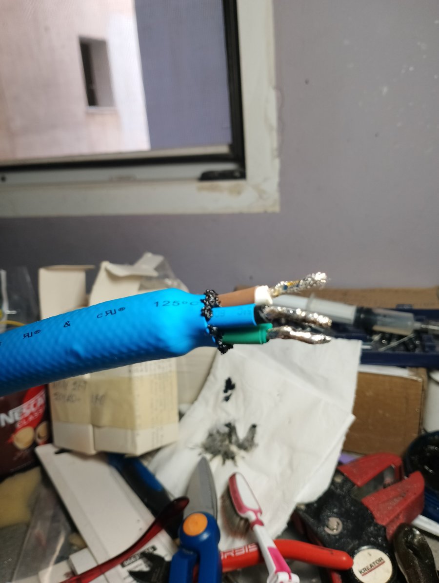

Τις ακρες της νάυλον καλτσας πρεπει να τις καις λιγο με τον αναπτηρα , ωστε οι ινες να λυωνουν και να κολλανε μεταξυ τους και να μην ξεφτιζει.
Επισης ενα κομματι θερμοσυστελλομενο καλο ειναι να μπαινει για επιπλεον προστασια (οπως ηδη εβαλες) . Το θ/σ , καλυτερα με εσωτερικη κολλα για σταθεροτητα.
Έτσι ακριβώς (y)
Ή αυτο, ή τα ακροχιτωνια με εργαλειο (crimping tool) στους αγωγους. Στα καλωδια ρευματος σχεδον επιβαλλεται αυτο.
Μετα το crimping θα μπορουσε να μπει και λιγο καλάι.
Έχω εργαλείο όμως δεν συμπαθώ την δουλειά που κάνει.. άλλωστε τα ακροχιτώνια μπήκαν τόσο σφιχτά που περαιτέρω σφίξιμο δεν θα είχε νόημα..
Με μυτοτσίμπιδο τα φόρεσα.. χρησιμοποιημένοι αγωγοί 2,5mm ήταν σαν 3mm
Και ναι, μέσα στα ακροχιτώνια δεν πέρασε καλάι.
Κακως εβαλες καλάι, επρεπε να βαλεις τους αγωγους γυμνους.
Καλύτερα χωρίς ούτε ακροχιτώνια ούτε κόλληση.
Και στις δυο περιπτώσεις πέφτει η αγωγιμότητα.
Θεωρητικά δεν έχετε άδικο..
Όμως προτιμώ την "θωράκιση" έναντι της επιφανειακής οξείδωσης έστω και σε βάρος της "απόλυτης" αγωγιμότητας.
Καλώς ή κακώς το κάνω και στα καλώδια των ηχείων μου.
Το κάνουν και όλοι οι κατασκευαστές και diyδες στα interconnects τους (υποχρεωτικά) , τα οποία "διαχειρίζονται" πολύ πιο .. ευαίσθητα σήματα..
Κάνω λάθος;;;
Κάνω λάθος;;;
Αν έχεις κάνει λάθος, ετοιμάσου να μου ξαναφτιάξεις τα καλώδια 🤪😀
Κάνω λάθος;;;
Πώς θα εχεις οξειδωση, αφου ειναι σφραγισμενο καλα ολο το φις;
Να μου πεις για τα καλωδια ηχειων να το καταλαβω, αν και κει μπορεις να βαλεις μπανανες ή διχαλα.
πως μπορεί να σφραγίσει (και μάλιστα καλά) ένα φις ;;
δεν διάβασες ότι ήδη είδα ίχνη οξείδωσης στα νήματα (strands) ενός αγωγού ;;
ούτε οι μπανάνες ούτε τα δίχαλα μπορούν να σφραγίσουν (αεροστεγώς) τους αγωγούς.. κάποια στιγμή σε βάθος χρόνου η υγρασία από την ατμόσφαιρα θα περάσει.
