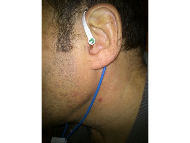

Ιδεατά, τα ακουστικά μετά την ανακαλωδίωση θα πρέπει να φοριούνται όπως στην παρακάτω φώτο.
Με την χρήση του συγκεκριμένου (σιλικονούχου) καλωδίου αλλά και τη χρήση κλιπ κάτω από το λαιμό (χαλαρά, όχι σφιχτά), η άνεση κατά την ακρόαση είναι δεδομένη και τα ακουστικά δε βγαίνουν με τίποτα (απορώ γιατί τόση φασαρία στο διαδίκτυο με το μαμά καλώδιο)!!! Ήμουν τυχερός στην δικιά μου κατασκευή. Το πέτυχα με τη μία...
